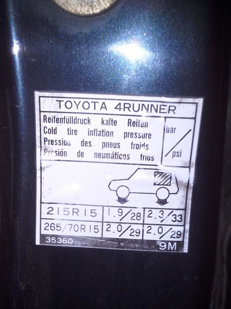

Парень, на стандартном 4Runner 31/10,5 - это предел
А под эту резину нужны диски с каким вылетом?. У меня диски 15х8,5 минус 28 и похоже 31 резина  будет чиркать.
  • Откуда: Москва, ЗАО
  • Машина: Toyota 4runner 130 2LT. Surf 130й, 3двери ) (был), Runner 3vze (Canada)-был
Стандартный размер на раннере не 31(265), а 235. Это на любой стойке есть. Если пофиг на себя и остальных, то берите ат на круглый год. Сказали правильно гудрич или купер. Но лучше, два комплекта.

Как то вы мягкое с теплым сейчас сравнили. 31 это диаметр колеса, а 235 это ширина
  • Откуда: Рязань
235 это 29, 265 - это 31  приблизительно
Насколько я знаю не только 265й это стандарт. Кстати у меня спереди 31е шоркали при зажатии подвески с выкрученым рулем.
