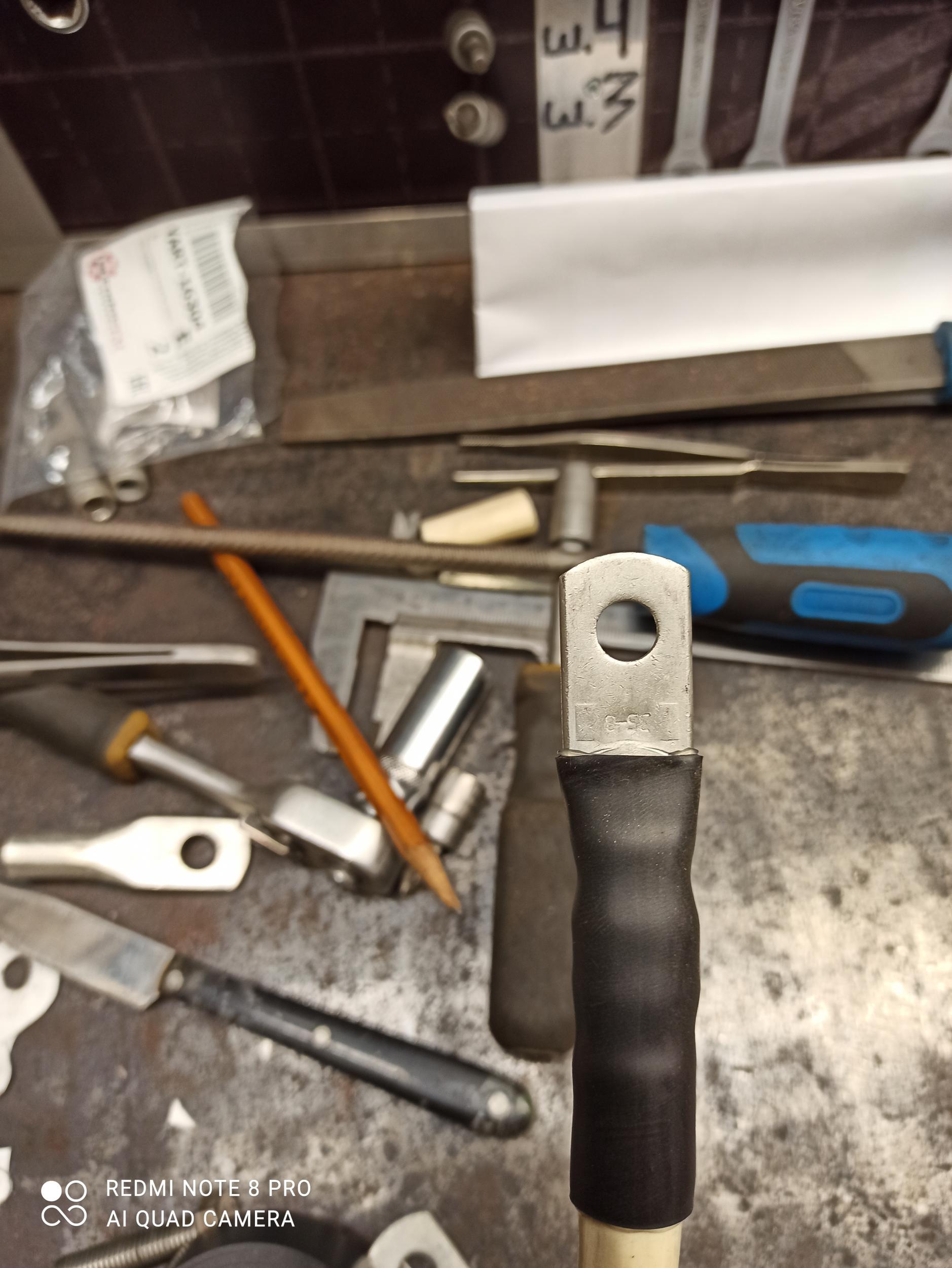

Недавно столкнулся с такой проблемой.
Схема запуска очень простая, но мне пришлось снять и перебрать реле 12/24, стартер, заменить замок зажигания на кнопку Start/Stop, снять и проверить таймер реле 12/24 и как оказалось зря я туда лазил. Все было в идеальном состоянии, только продул и немного почистил и смазал там где необходимо.
Проблема оказалась простая, сдох силовой провод тот который идет от реле 12/24 на землю, точнее прикручен снизу к блоку двигателя. Зря я доверился мультиметру, он показывает что провод целый, сопротивление норм. Обнаружил его неисправность дедовским методом, просто параллельно этому проводу подключил лампочку с проводами и при попытке завестись лампочка загорелась!
Так что не верьте силовым проводам, они потихоньку дохнут, малые токи они нормально проводят поэтому реле и щелкает. Но стоит дать нагрузку, цепь сразу обрывается.
Вот такая простая неисправность сильно потрепала мне нервы.
