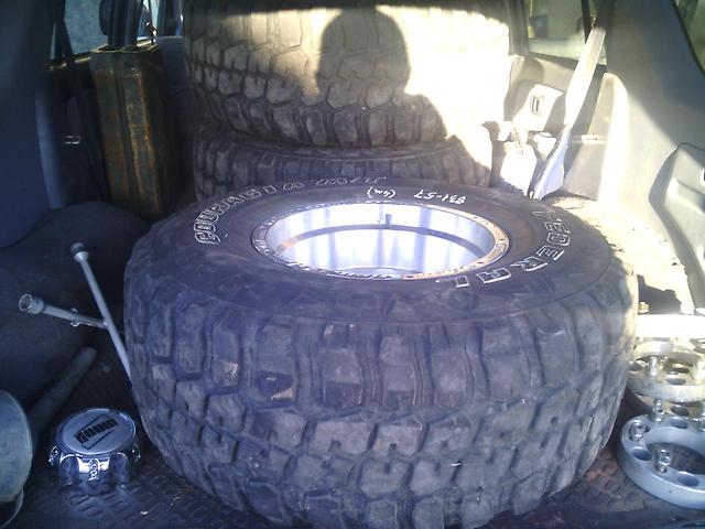

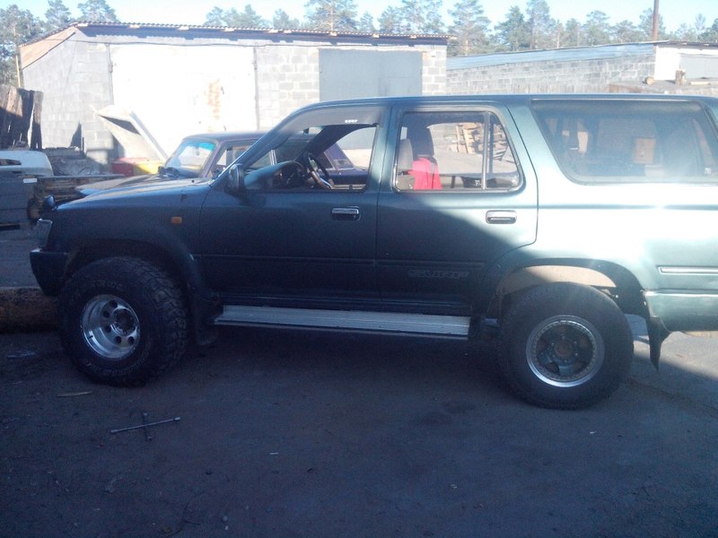

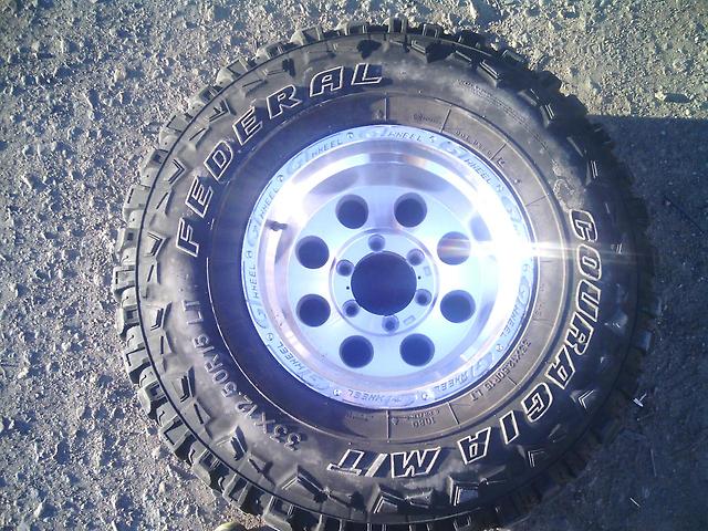

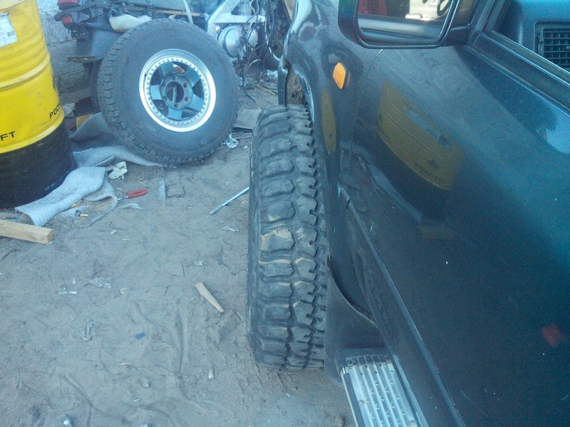

    вообщем примерил сегодня тапочки 33ие и у меня возникли вопросы как впихнуть невпихуемое?)))
    Имеем сток Сурф 130, сколько нужен бодик, для таких тапок?

    Бодик 5см, нерезанные пружины от 80 на зад, проставки по шаровые. Это минимум. Но, при диагоналках, всё-равно, чиркать будет.
    У меня бодик 5см, пружины 80 с отпущенным одним витком и передок чуть торсионами задран. 33х10,5х15 стоят нормально. Изредка чиркают сзади на кочках. Не напрягает.

    А ты при этом бампер подрезал?))) Потому когда когда я поставил колесо, при повороте руля загибало край бампера, а если в другую сторону то упиралось в брызговик))) ЫЫЫ ну и тапки))))Нерезанные от 80ки кстати пойдут БУ?
    С бампером ничего не делал.
    У меня был бодик 7.5 (3"), никаких проставок под шаровые. Слегка подрезанный пластиковый фартук бампера (буквально сантиметр). Немного подбитое кувалдой ребро жесткости снизу подкрылка (за колесом). Брызговик передний был снят - стояла тонкая резиновая перемычка на широкий выносной порог (колхозная, чтобы брызги не летели). Ничто нигде не цепляло. Колеса BFG MT 33X12.5 на дисках с ET -28.
