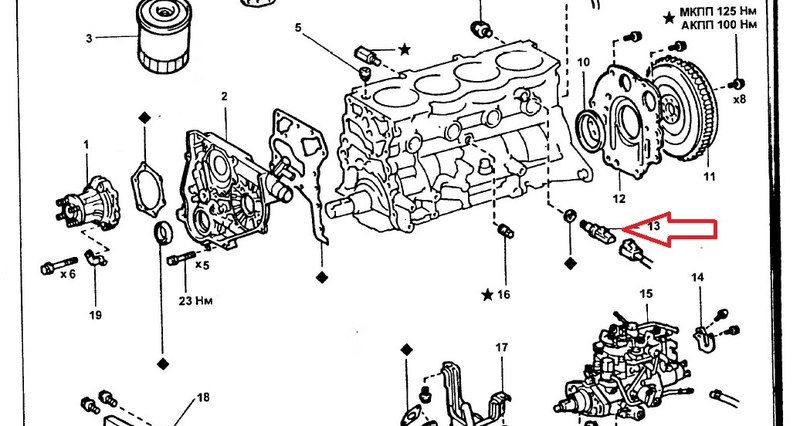

    Подскажите пожалуйста где искать этот датчик?
    на комп датчик стоит правее и выше сливной пробки ож из блока(слева по ходу)

    Нащёл датчик расположение относительно стартера слева и ниже, но что-то мне подскажывает что это маслянный датчик или датчик положения колен вала.
    По расположению он получается выше стартера и справо от маслянного фильта увидить его не получается можно только наощюп?

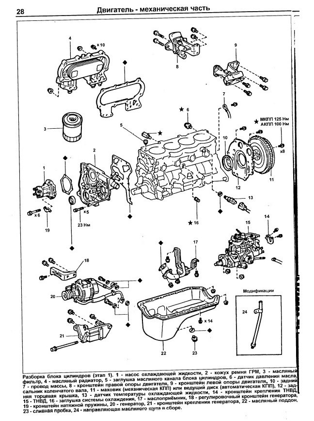

    нет.картинку распечатай и почитай
    post-36147-0-59905600-1413533244_thumb.j

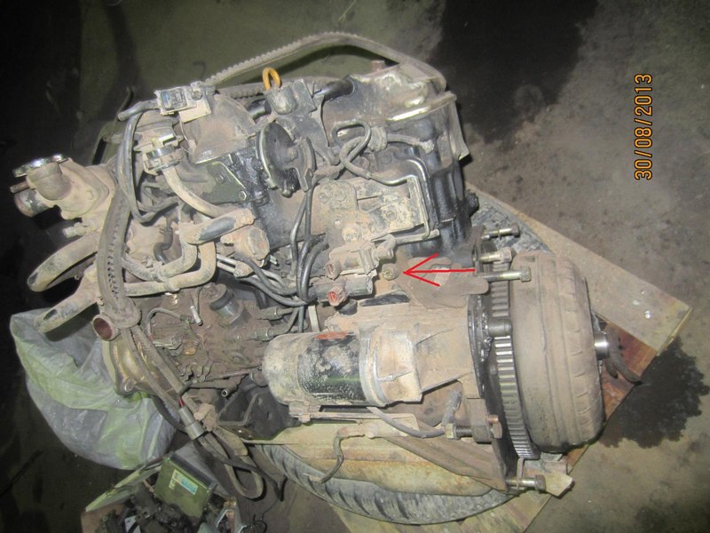

    • Откуда: д.Суздаль
    • Машина: 130 сурф 2л-т(е) мех\тнвд, АКПП-продан.
    -под впускным,-в районе 3 и 4 цилиндров.хороший доступ-снять кастрюлю,снять топливный,патрубок егр(если еще не удален)..
    -при обрыве на него-а там два тооненких проводка-будет затруднен запуск.

    • Откуда: Saratov
    • Машина: LJ78W-PET
    Ура нащёл теперь осталось его снять и проверить провода.
    Всем огромное спасибо!
