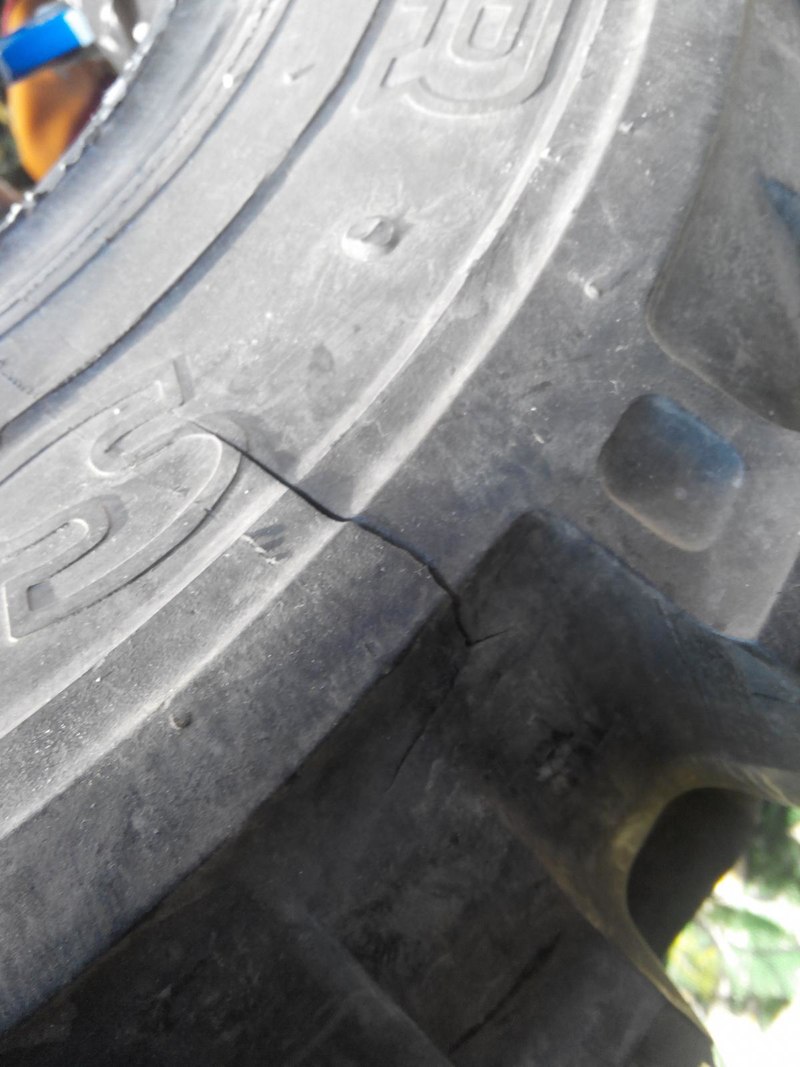

    Порезал на днях практически новое колесо. Боковой порез вертикальный сантиметров пять длиной. Пару ближайших шиномонтажей объехал, никто с порезами связываться не хочет. Посоветуйте в Москве где можно заштопать колесо.

    делал в РЛД вроде как ничего - дорого правда, и не очень быстро... http://remont-diskov.ru/repairtyre.html
    • Откуда: Питер
    • Машина: TLC-80 1994 1HD-T TLC-200
    Выброси.
    Ремонт= деньги на ветер.
    В том месте где дырка, когда заклеют - резина будет работать по-другому.
    Вибрация будет.
    Зы. Ну если ездить до 60 км в час то тогда конечно можно и отремонтировать.....

    на запаску можно притулить...
    • Машина: Горстка мечт
    Я свампер почти новый пропорол, так что вибрация вторична
    в  грузовой  шинномонтаж езжай . И желательно чтобы  латку  не клеили и  варили . Я  симексы  свои  так  лечил много раз .

    вари.ни какой вибрации не будет.пускай после ремонта отбалансируют колесо.семь лет занимаюсь шиномантажом и впервые слышу чтоб после варки у людей,и даже у себя ощущались какие либо вибрации.пластырь надо ставить обязательно.он не даст вылезти грыжи в районе варки,если шиномонтажи пользуются хорошими материалами то колесо твое отходит ещё очень долго.и главное потом не ездить на спущенном колесе.
    ну если никого не найдёшь кто сделает.присылай мне.заштопаю твое колесико.

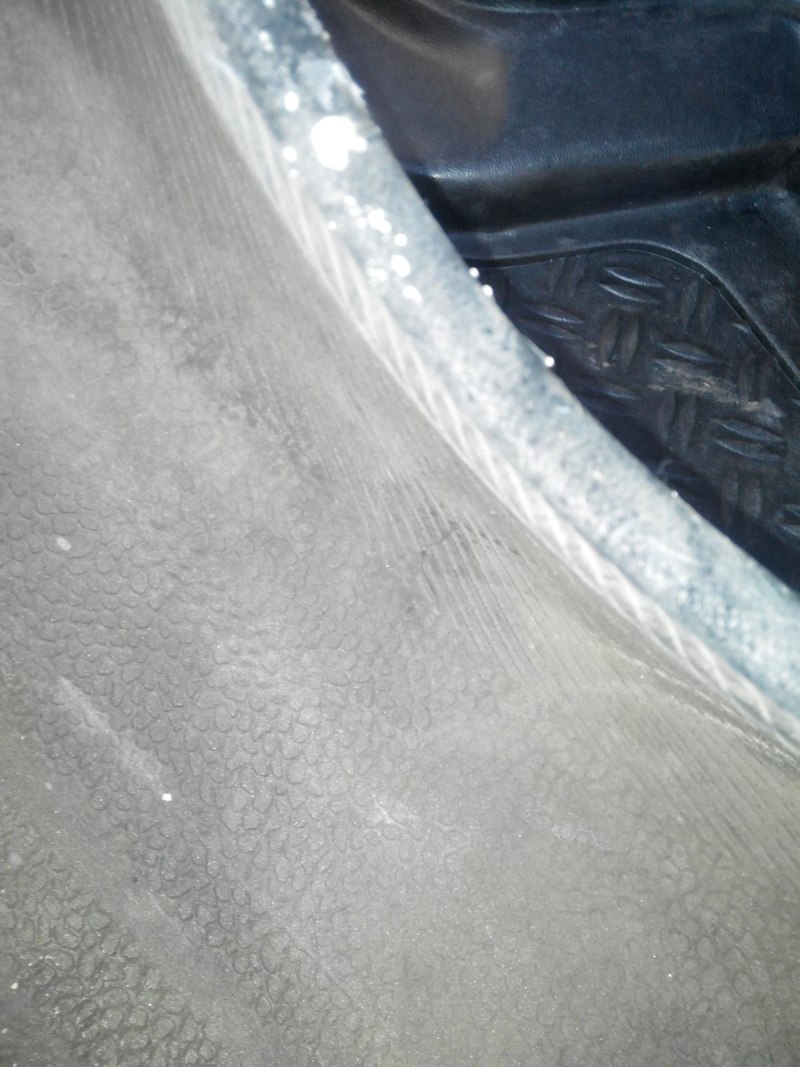

    Фото
    post-1648-0-02467800-1413977296_thumb.jp
    post-1648-0-75273100-1413977305_thumb.jp

    Зашить и завулканизировать.

    У нас в городе есть завод по ремонту крупногабаритных шин. Для Белазов покрышки ремонтируют. Мне похожий разрез там без проблем заделали. С правильной шиномонтажки правильный шиномонтажник-дед меня туда отправил. Сам не взялся. К чему я это? К тому, что всё сделать можно, лишь бы оборудование соответствующее было. Езжай на грузовую шиномонтажку.
    Проблема не в балансировке, а в разной жесткости боковины в месте наварки и остальной.
    Ездить на такой резине это все равно, как бомбу в багажнике возить. Понятно, что жалко, но с таким ремонтом однажды так прибраться можно! Хорошо если только штаны постирать придется, но кругом другие машины, а в них живые люди...
    Это все имхо. Хозяин-барин.
    Неправильный совет.Современные технологии и материалы  не рекомендуют шить.Термоклей специальный,термолатки армированные по размеру пореза и снаружи даже следов не сильно видно от работы будет.Тебе же выше написали. Главное давление ниже 1.0 не прозевать при долгой езде.Я здесь в темах в свое время даже фото выкладывал много -что было и что стало(сами занимаемся этим).А скептики здесь просто от незнания,что можно,а что нет.
    Если сделать правильно ,  то будет по надежности не хуже нового . Только вот все  меньше и  меньше мест , где могут сделать правильно .

    Если бабла не жалко отдать в рлд - слелают, будет как новое.
    Похожее было у мну - сделали.

    Последняя дыра-залезала ладонь  в разрез, зашили и заварили,баллон поставил все же назад.Боковые,да и на беговой дорожке разрезы делаются влет,хуже когда кольцевой корд отрывается от боковины,образуется грыжа-может и такое нынче лечиться....
    Предпочитаю быть живым пессимистом. :-))
    А тому, кто докажет, сто локальное соединение в зоне ремонта "суперзаплаты" с основной покрышкой прочнее неповредленного корда и монолитных слоев резины, можно и пиво проставить!
    Новые технологие это здорово, но уж очень там нагрузки приличные.
    • Откуда: магадан
    Стоили бы 35 гудричи и ТСЛки по пятерочке,кто бы такое штопал...Спору нет,монолит это монолит,а узбекское шитье  как повезет,но ставим тож назад...
