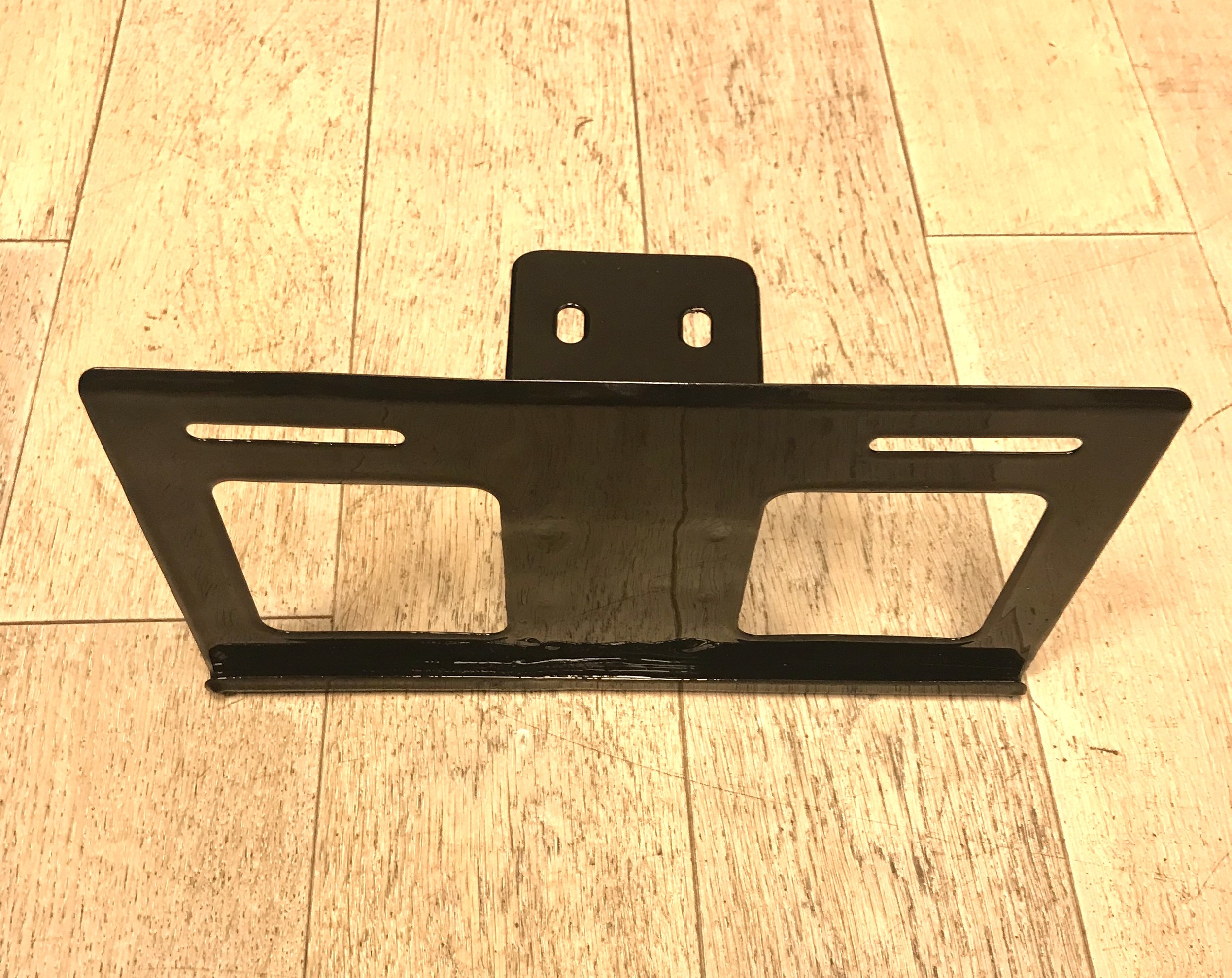

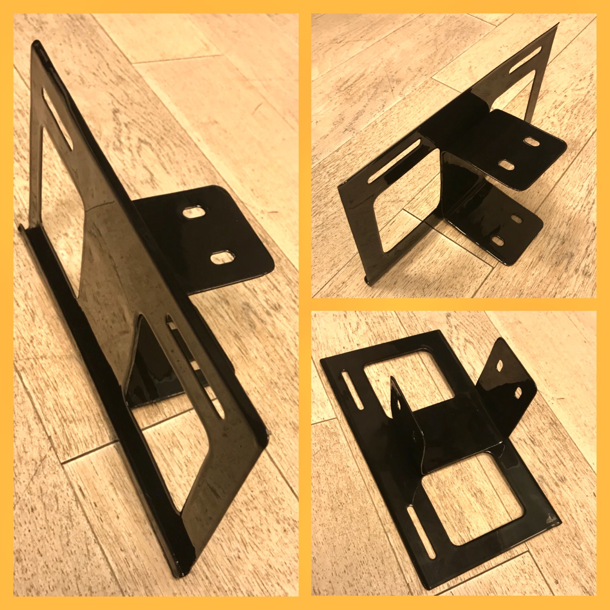

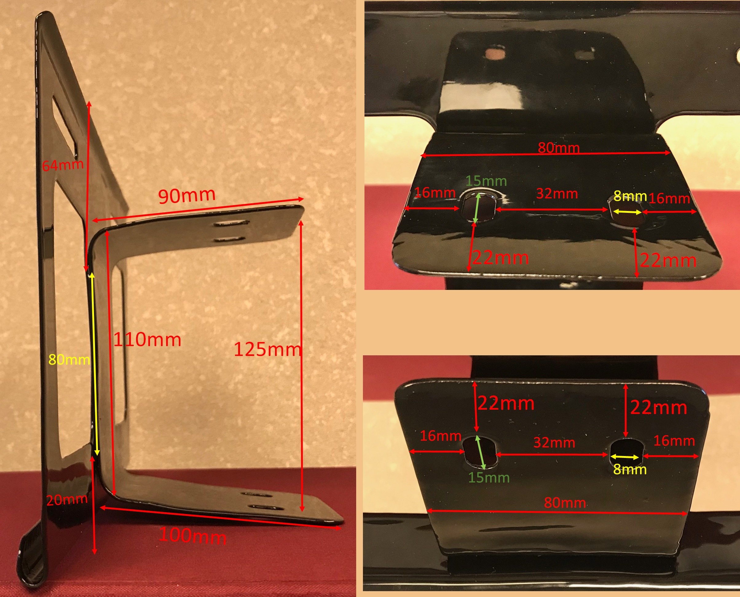

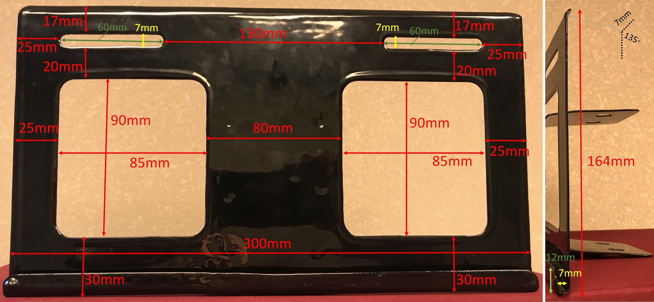

Вот я покрасил держатель номера для машин с лебедкой и противотуманками. В выходные постараюсь поставить
Сними размеры плиз. Попробую выпилить подобный
  • Откуда: Пловдив, Болгария
  • Машина: Toyota LC 78, Toyots LC 40, Toyota LC 45
Если есть размеры я тоже попробую сделать.
  • Машина: BJ43 (1979)
Толщина 1 мм.
PS Я Экономист, не чертежник :)

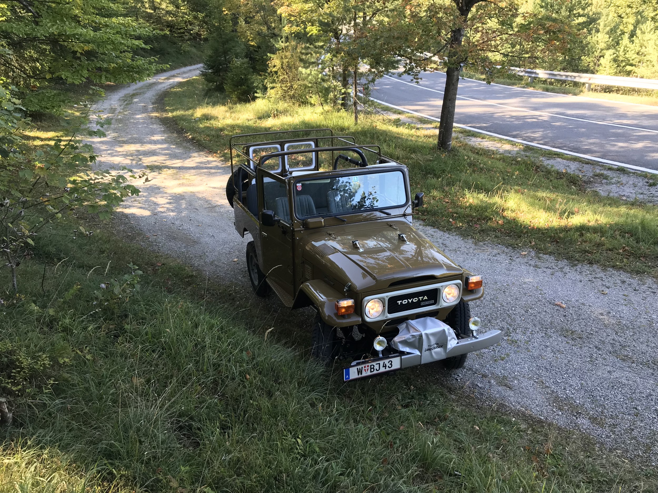

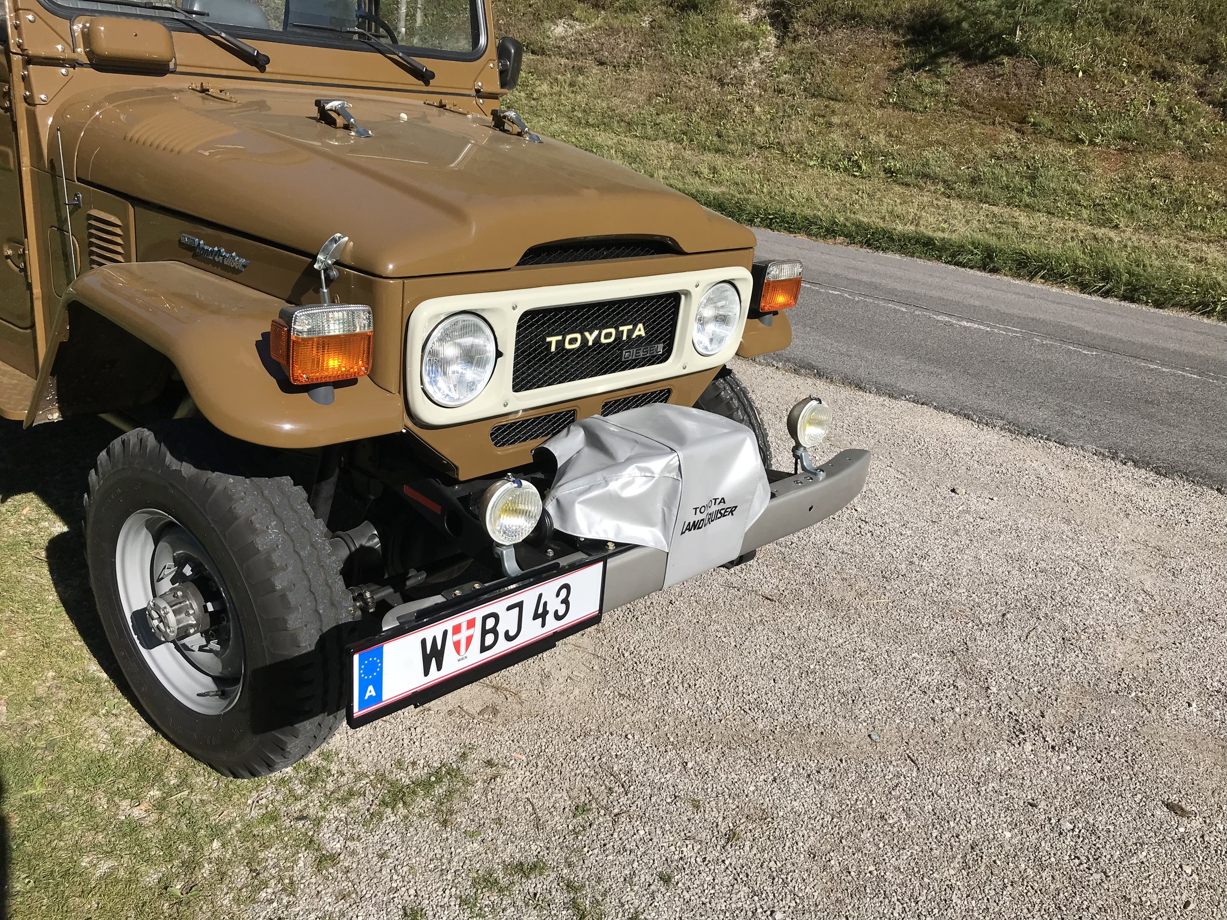

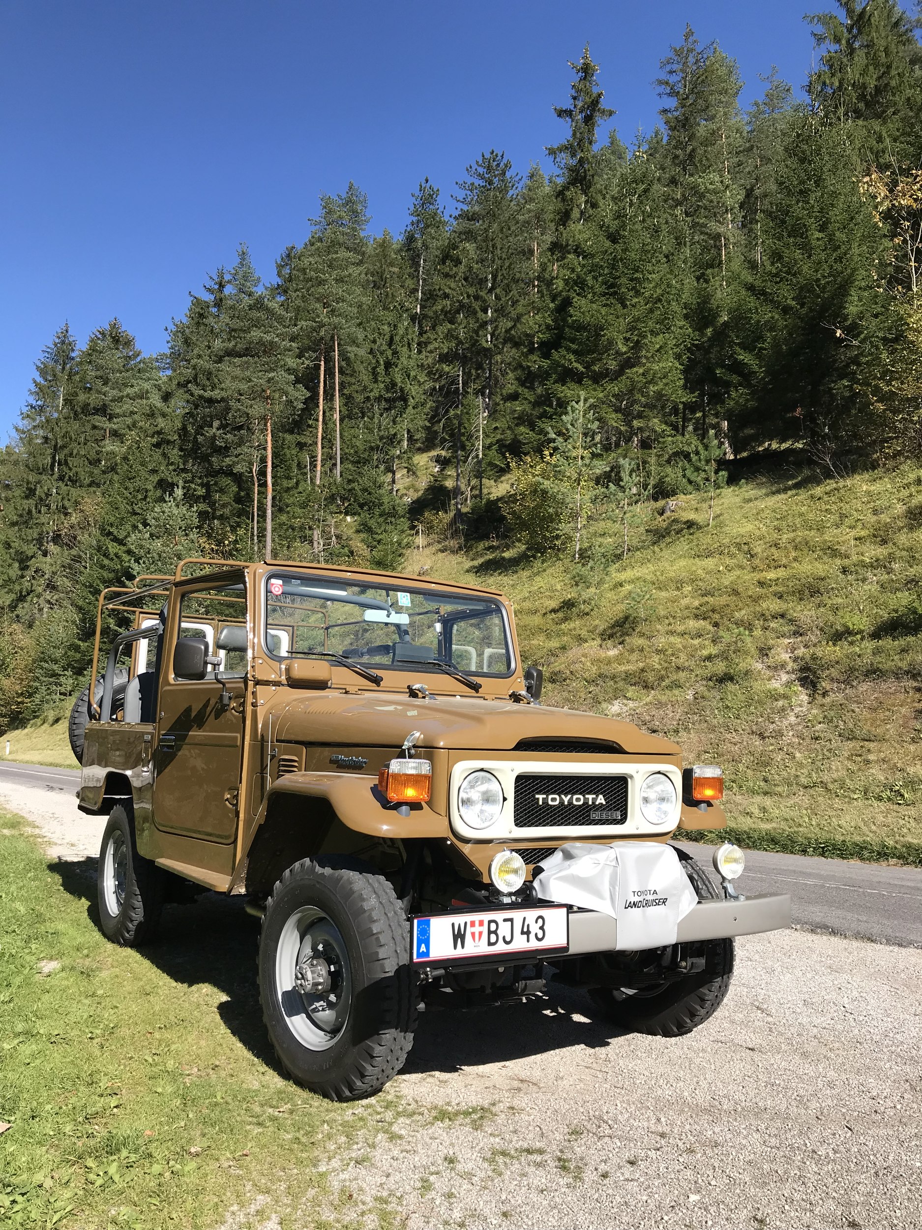

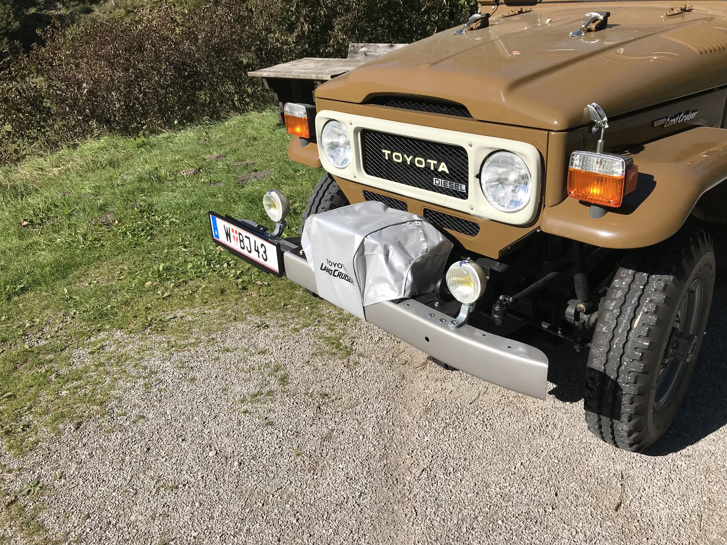

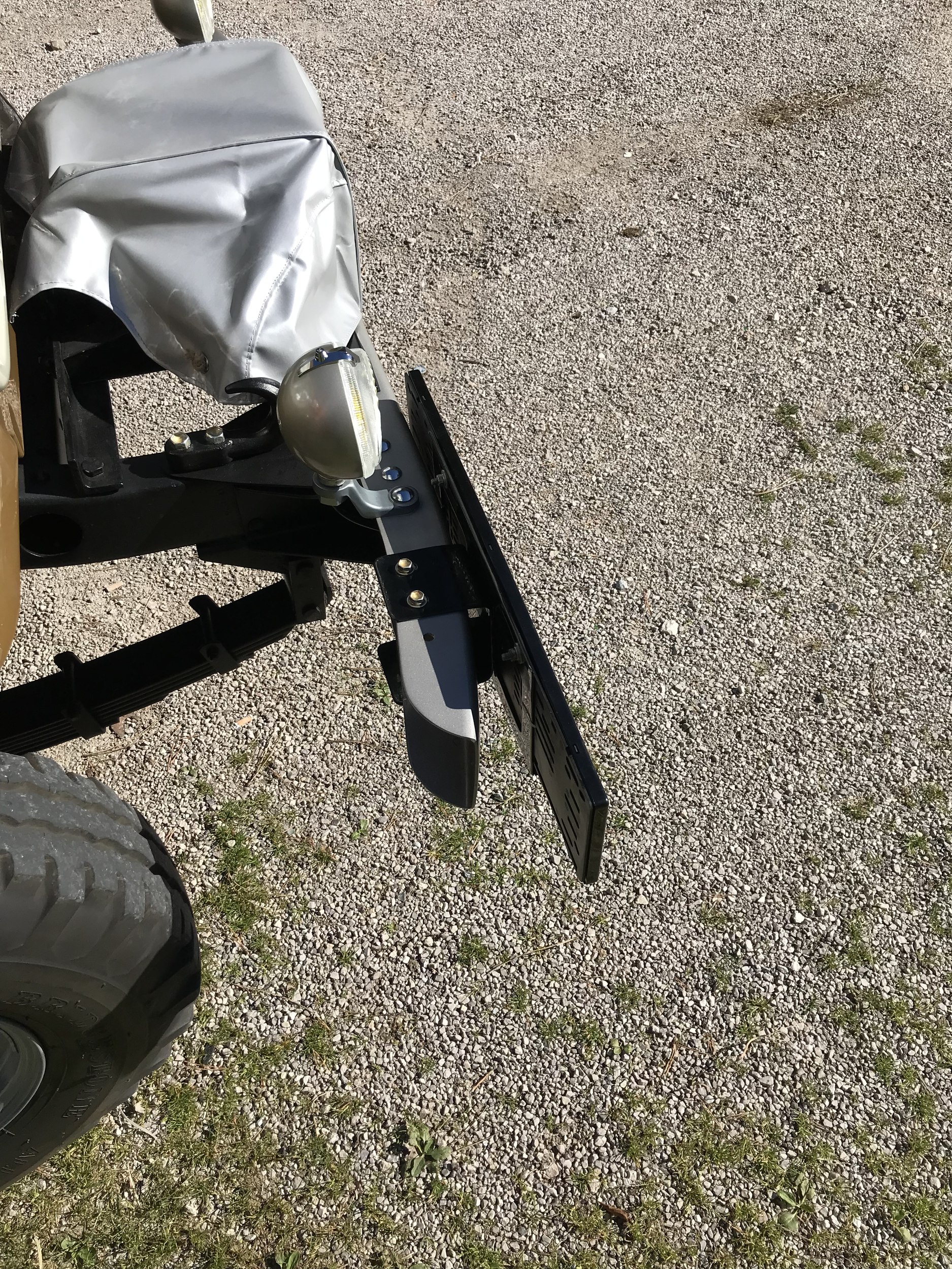

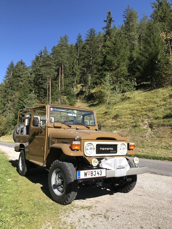

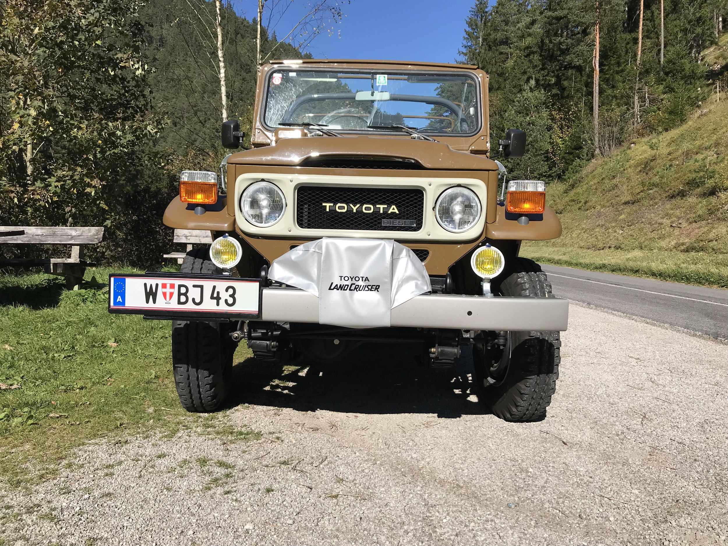

Присобачил держатель номера и противотуманки. Выглядит как-то так
Чет не то... как то по колхозному номер весит.
  • Откуда: с Дону
А если левее его повесить чтобы за бампер не выступал? Место вроде позволяет.
11 минут назад, Казак-берег сказал:
Это я уже потом понял, сдвинуть к центру, а то загнёт
  • Откуда: с Дону
И в общий вид впишется тогда намного гармоничней.

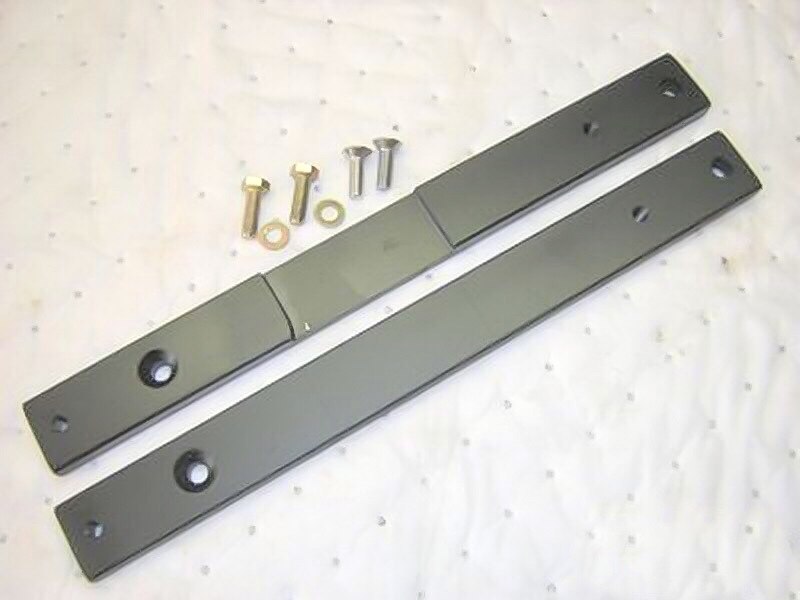

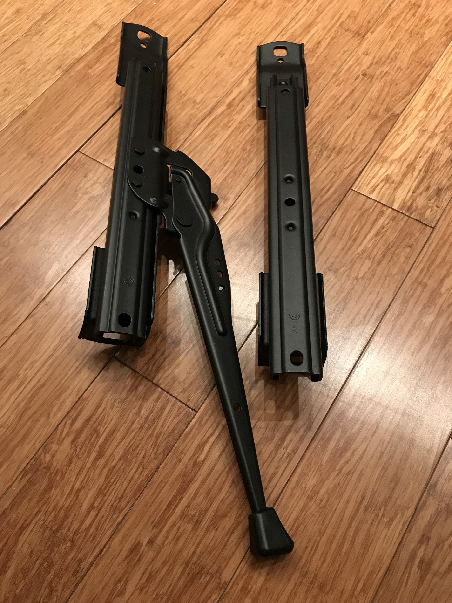

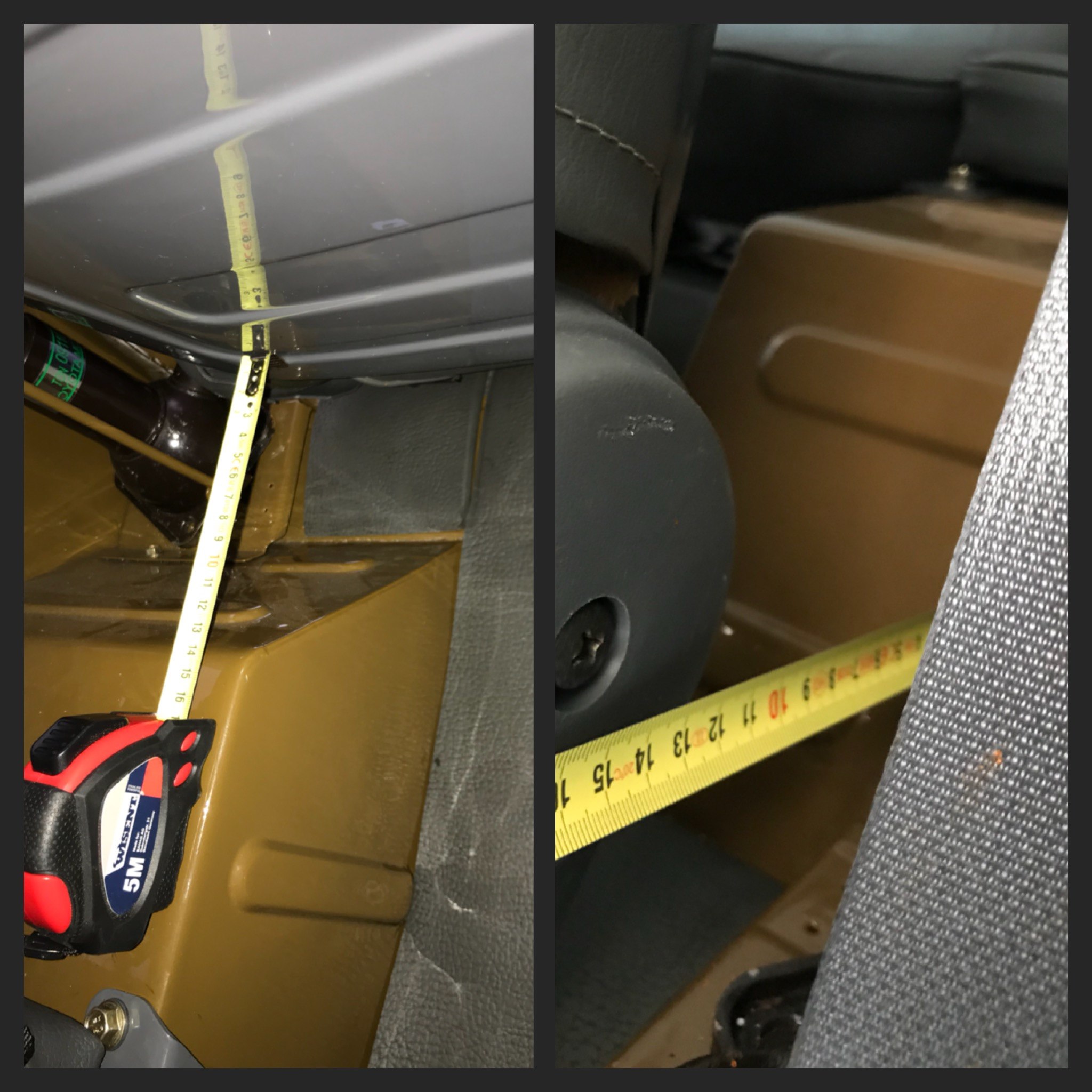

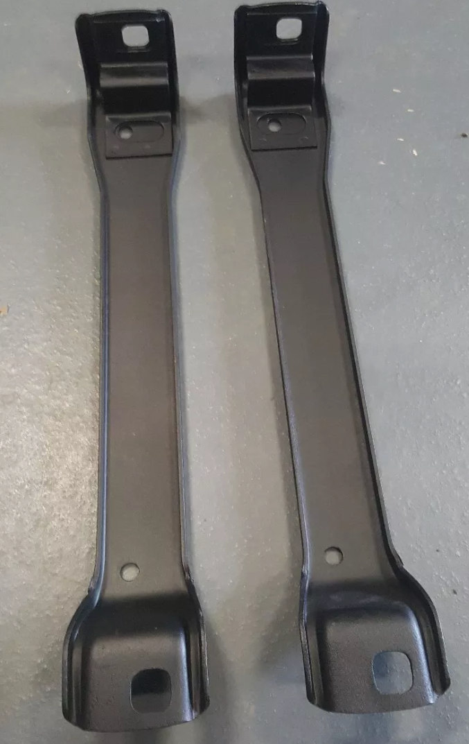

Задумался над доработкой передних сидений. Во-первых, проблема в том что пассажирское сиденье не имеет продольной регулировки и зафиксировано на стационарных постаментах
Для борьбы с этим явлением заказал и получил салазки с регулировкой из Австралии от водительского сиденья (правый руль).
Вторая задачка это водительское сиденье, которое расположено даже в масксимально отодвинутом состоянии слишком близко к рулю. Есть желание ещё немного отодвинуться. Запас сзади до арки колеса сантиметров 7
Для незаметного переноса сиденья на 5 см назад необходимо сделать переходник между салазками и креслом. Нашёл фотографию и теперь буду стараться реализовать

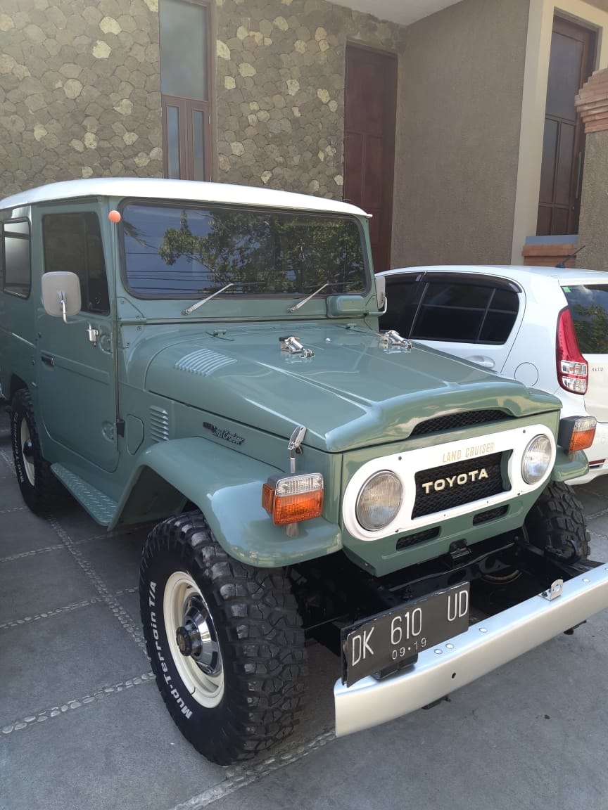

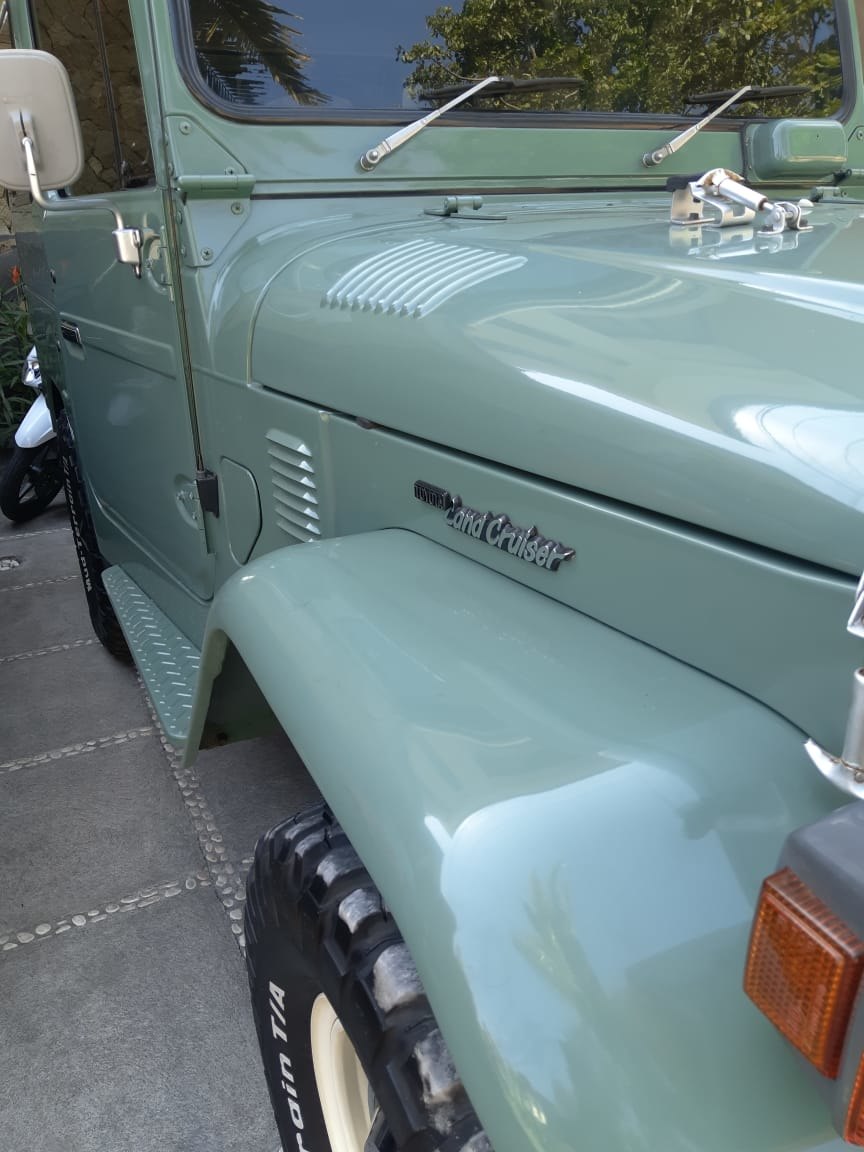

В отпуске, на Бали, вчера увидел такую красоту :rolleyes:  К сожалению хозяина не было рядом, пообщаться не удалось :rolleyes:
  • Откуда: Жуковский М.О.
а какой это код цвета? 621?

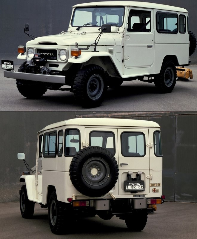

Точнее сказать среди среднебазных 43/44/46 hardtop (версии с жесткой крышей) встречаются только в Японии (Праворульные) в версиях BJ44V и BJ46V.
На фото самопал.
Оригинал выглядит так
