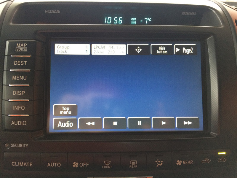

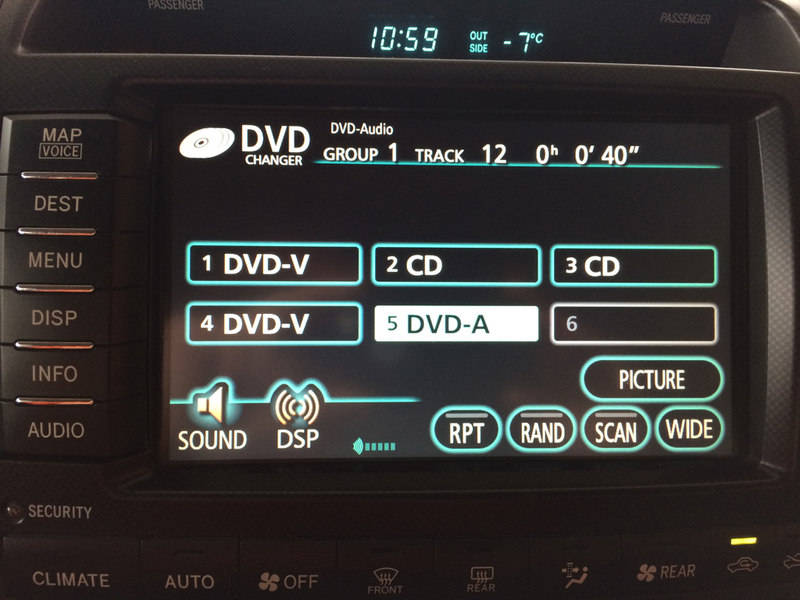

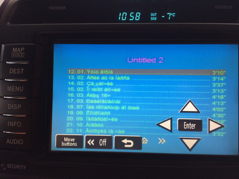

    У меня в мануале прямо указана поддержка DVD Audio. Вчера проепся с созданием диска, оказывается не совсем все так просто, но результат положительный.

    Можешь подробнее? Хоть в личку
    Основная сложность возникла с поиском программы, которая умеет работать с форматом DVD-Audio. В связи с тем, что это какой-то профессиональный софт для обработки и авторинга, то найти программу сразу не удалось. Это либо древний софт, времен XP, либо современные сложные программы за сотни нефти, которых ломанных тоже особо нет. В итоге все свелось к Steinberg WaveLab, однако в современных версиях, которые доступны для скачивания, урезан модуль Audio Montages до просто Audio CD. Единственная не урезанная версия, которая работает на x64 винде в portable mode оказалась Steinberg WaveLab 6.11. В самом простом случае на временную шкалу накидываются нужные треки, маркеры разделения ставятся автоматически, также программа сама разбивает всю шкалу на треки при создании DVD-A. На выходе она выдает либо готовую папку Audio_TS, либо ISO. Образы ISO я прожигаю программой UltraISO на скорости 8х.
    тоже интересует, какой тип болванки и как писал. С крякозяблями надо так понимаю перед записью ID3-фиксом каким нибудь бороться. Хотя если башка на русском то может и так съест.
    Болванки DVD+R Ricoh, правда они покупались лет 10 назад, более современные не пробовал. Все диски в крузак, музыку и навигацию пишу на скорости 8x программами UltraISO или Ashampoo Burning Studio. Имена треков башка на русском не прочитает, потому что они зашиты в меню при создании диска. Это вопрос программы, нужно подбирать нужную кодировку. Я особо не заморачивался вчера, потому что было уже поздно. Да и ID3 тут не помощник, потому что какой смысл писать DVD-A из mp3 :)
