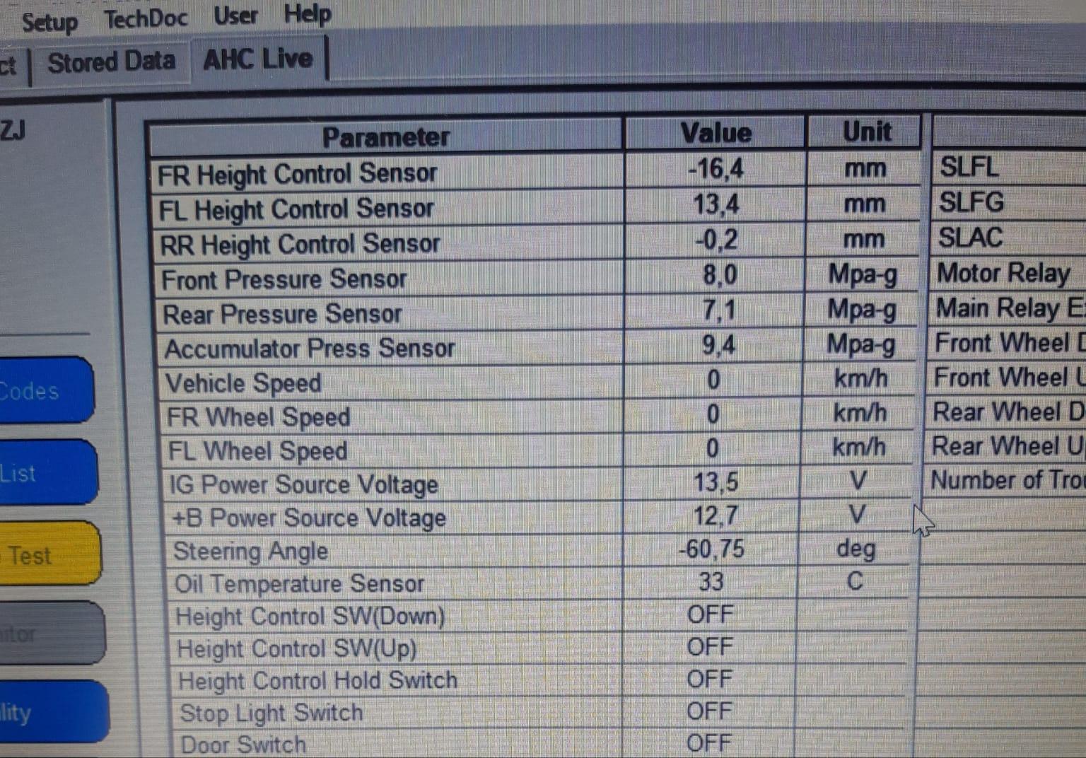

    • Откуда: Белово
    • Машина: TLC 100
    Бонжюр коллеги!
    Подскажите плз, тлк 100 левый руль, гидра,  на 2-3 см правая сторона ниже чем левая. Пытался подкручивать датчики высоты, но что-то реакции ноль. А так все работает (поднимается,  опускается).
    1 час назад, Злой Бухгалтер@ сказал:
    правильно, на 100ке датчиками крен не отрегулировать. Торсионы надо крутить  или менять .

    • Откуда: Белово
    • Машина: TLC 100
    Чтобы "два раза не наливать", подскажите плз, откуда и какую программу скачать на ноут для тестирования и диагностики гидры (теч стрим ранее стоял на старом буке), возможно новые или другие программы появились? Шнурок есть
    Изменено пользователем Злой Бухгалтер@
    6 часов назад, Злой Бухгалтер@ сказал:
    Течстрим
    • Откуда: Белово
    • Машина: TLC 100
    И еще раз здрасте!
    Подскажите еще раз мне, деревянному, что в данной ситуации крутить?
