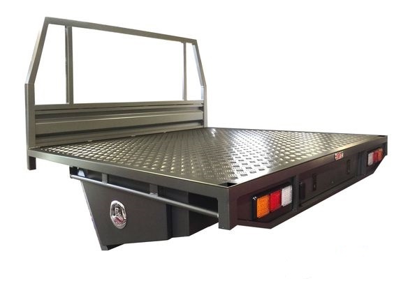

    2 часа назад, Антуан сказал:
    По габаритам уазовский кузов больше, смотреться будет как ослобык. Да и не гоже на тойоту лепить запчасти с уазика, тем более кузовные. Найди нормального мастера и сделай универсальную бортовую платформу, это будет гораздо правильнее и эстэтичнее.
    +мильон металл,алюминий,дерево,с бортами и без, выбирай чего хочешь,на крайняк можно поискать кузовок от японского грузовичка
