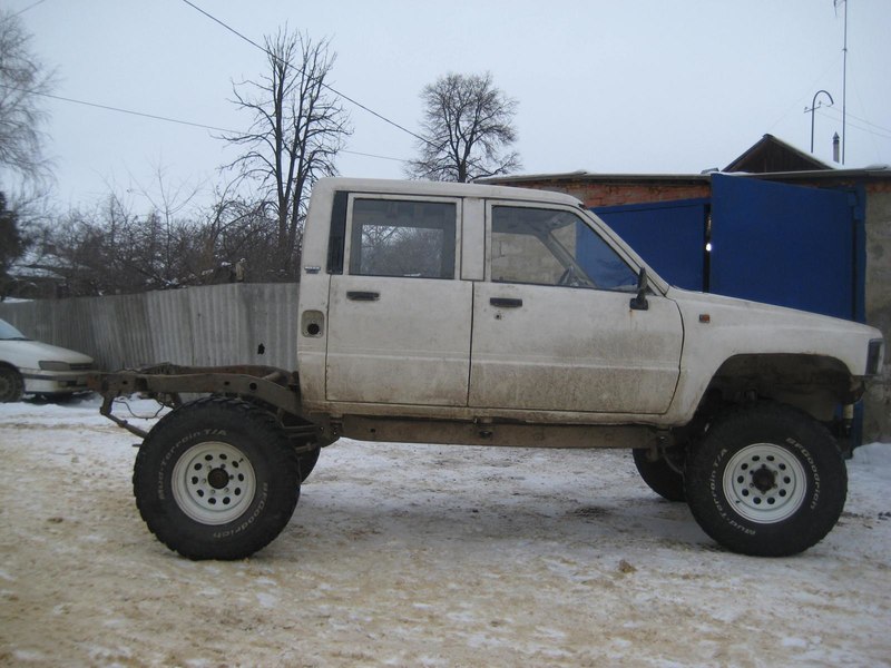

     Увлеклись :),  но всё же этот каркас не тяжелее родного кузова. Потом повторим из алюминия, а этот продадим ;)

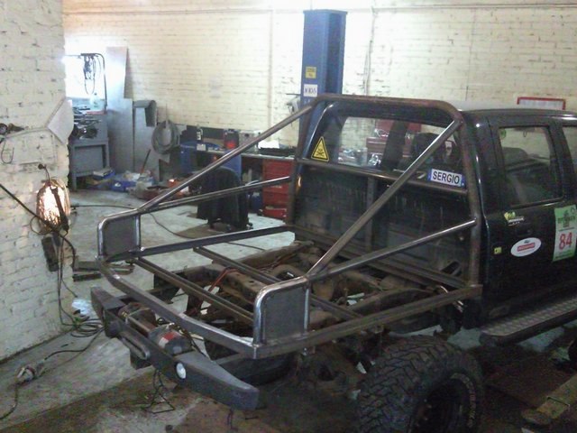

    Зачем такой большой зазор между кабиной и багажником?

    там будет запаска 38" и АКБ

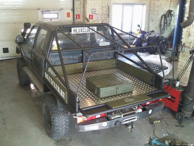

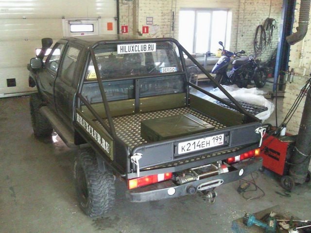

    я же написал, что уменьшил на 10 см, сейчас от крыши см 5-7 где-то, но я делал что бы пластик влез, теперь всё снимается за 10 минут (всего 4 болта), т.к иногда нужен именно кузов открытый (свой дом, то дров привести, то ещё чего нибудь).

    Большое спасибо, мое любопытство удовлетворенно.
    Есть фото вблизи конструкции крепления на 4 болтах?

    А мне вот такой кузов смастерили......... :ok:
    http://forum.hiluxclub.ru//index.php?showtopic=672&st=0&start=0
    очень доволен, штатно размещается запаска 33"
