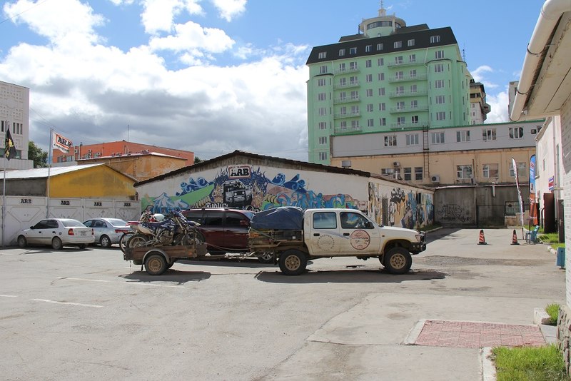

    Габариты примерно как у родной. Хотел получить  немного пространства для перевозки мотоциклов. Но бутора много входило. На работе есть еще фото груженого.

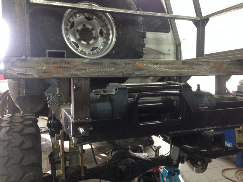

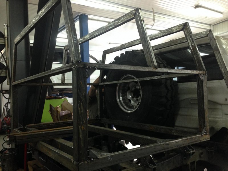

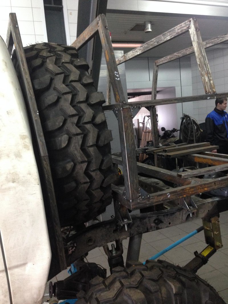

     В планах закрепить запаску сразу за кабиной вертикально поперёк рамы с максимальным смещением влево, с права также поперёк будет стоять большой аккумулятор, над ним ящик под стропы и др. После начинается кузов с ровной платформой поднятой для вмещения колёс 38", под кузовком плоский алюминиевый бак, в заднем свесе под кузовком лебёдка с возможностью лебежения в обе стороны.

    Мой план.На платформе;дуга безопасности с верхиним светом и антеннами,  акум 190  ,место под запаску ,место под 2 канистры ,ящик под шмурдяк. Запаску я не всегда беру.
    Лебёдка уже стоит в раме.
    Бак под платформой съест много места, его по-хорошему надо запихивать под кузов. Ровная платформа над 38-ми колесами повысит центр тяжести. Задние углы на платформе не делай прямыми, очень в лесу мешают. Мысли вслух...)))

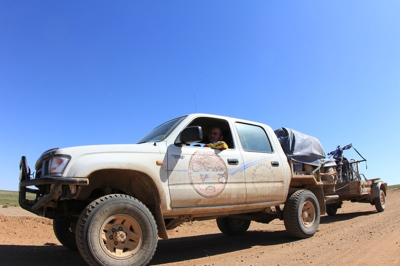

    Вот так груженый выглядел. Маленькая платформа, конечно, выглядит здорово. Но под другие задачи.

    С такой загрузкой о проходимости можно забыть.

    Задачи другие. Доставить технику и груз из точки А в точку Б и сопровождать на маршруте. Для Монгольских экспедиций достаточно. :) Тяжело угнаться за эндуро и квадрами. Но корм, питье и шмотки то им надо везти.
    Ну и на Медведях далеко в лес и не заедешь.

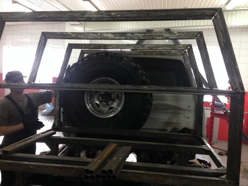

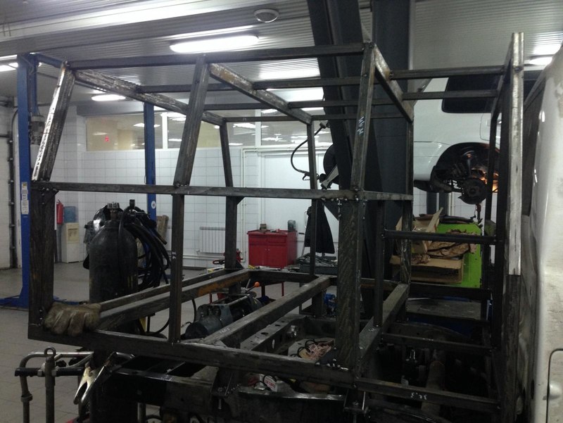

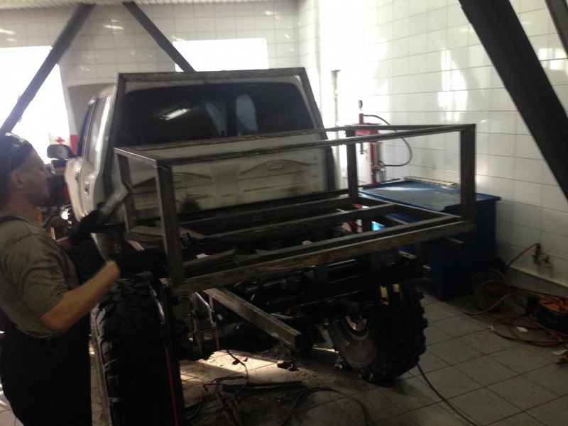

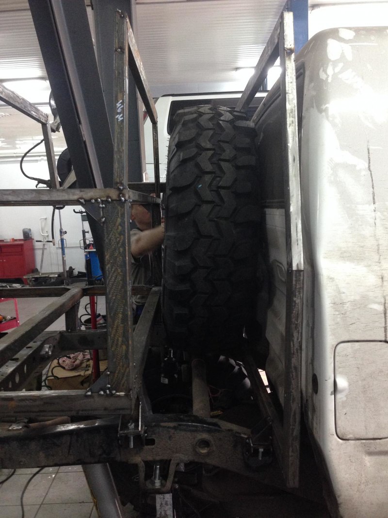

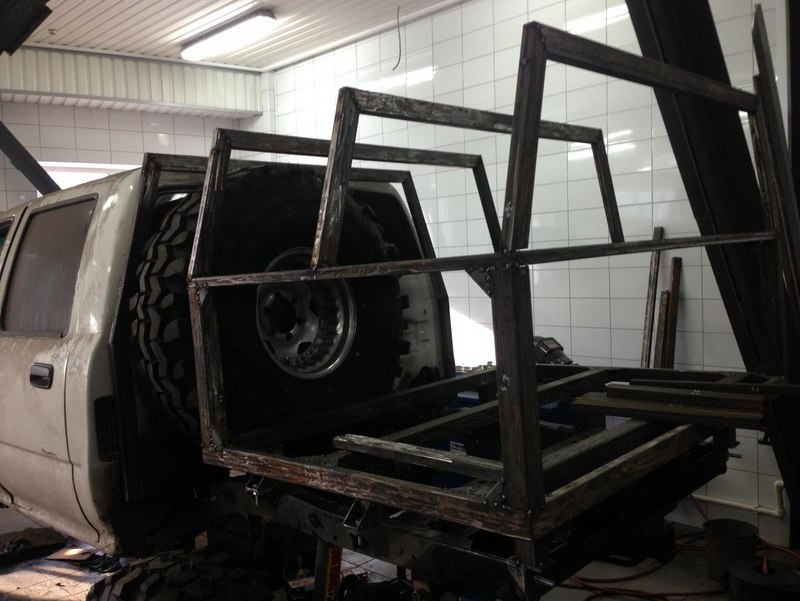

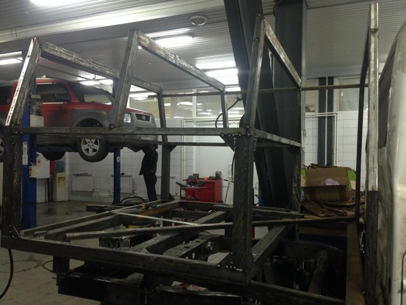

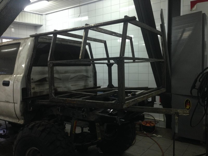

     Потихоньку строится наш вариант грузового отсека. Грузовая платформа получилась 105х150, из разчёта что бы влезла лодка в сложенном виде и мотор. Длина авто осталась почти стандартной, но угол съезда увеличился из-за более высокой установки.

    А не хочешь сделать багажник на него, я себе вот такой сделал пока, только сейчас на 10 см ниже обрезал. В планах, когда сгниёт кузов, как у тебя буду делать.

    Ну это  уже не платформа, а будка

    В процессе изготовления платформы получилась будка)))

    Что то тяжелой выглядит...
    • Откуда: истоки Дона
    • Машина: TLC100 VX-R 4,7 МКПП. еще не очень подготовлен)
    +100 что то как то внушительно,если мягко сказано,из такой квадрат-трубы каркас ,да такое количество поперечен,вы там что ?к опрокидыванию готовите или запас прочности закладываете,а может какими сендвич панелями обшивать думаете?
