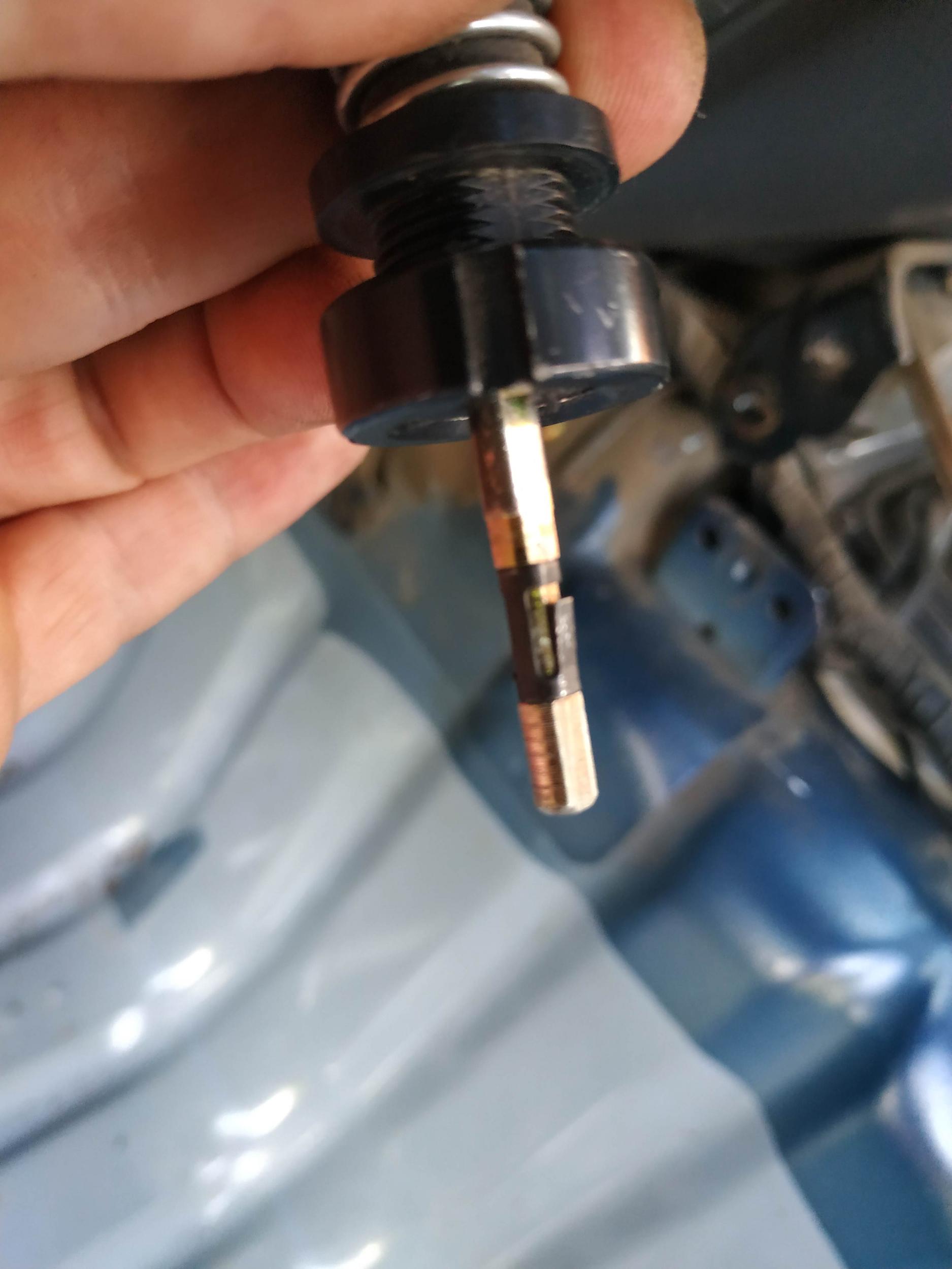

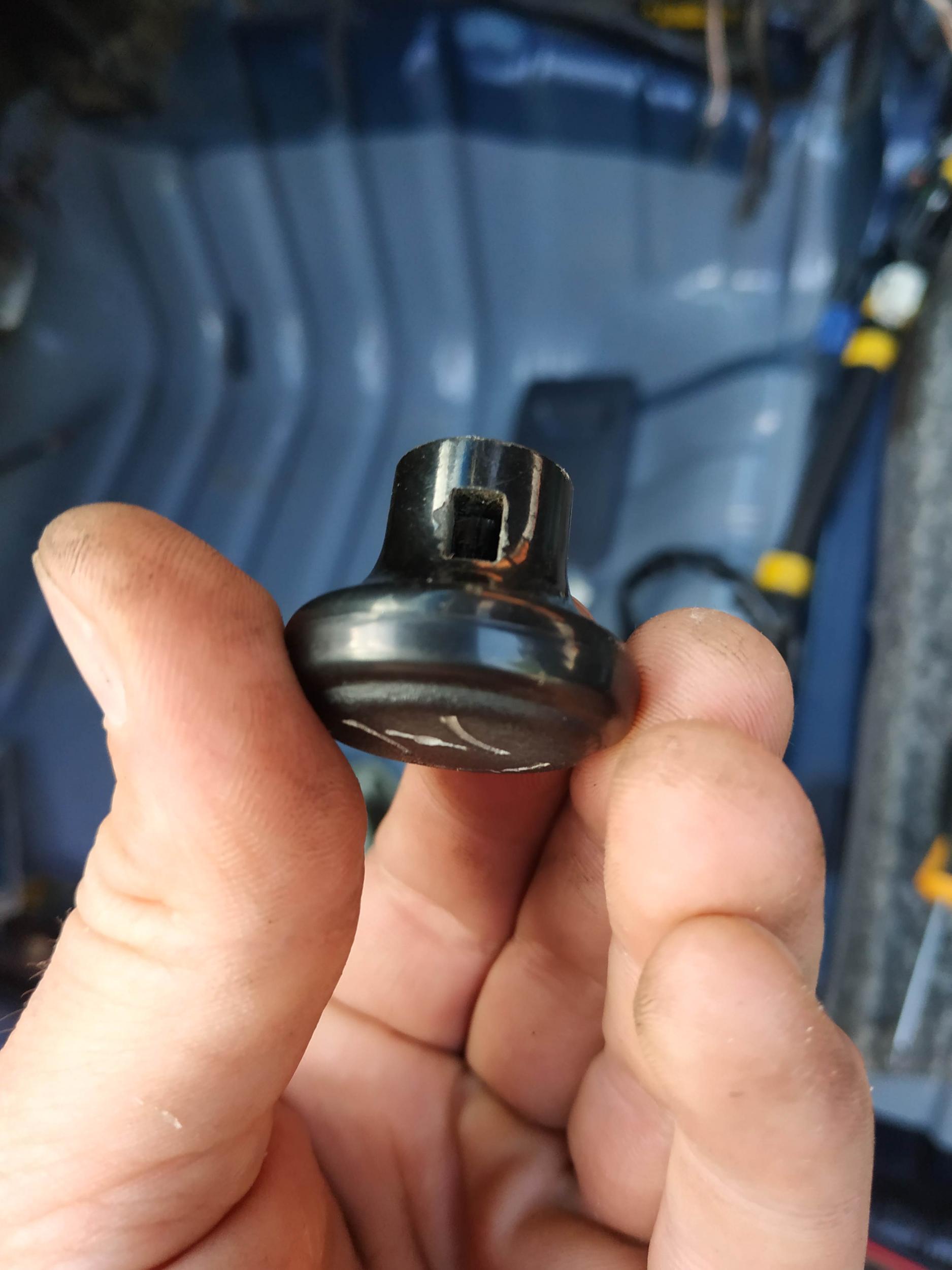

Может кому понадобится еще иллюстрация. Вот пару фото, как выглядит эта пластиночка и ручка. Просто давите плоской отверткой в дырку и сдергиваете ручку.
