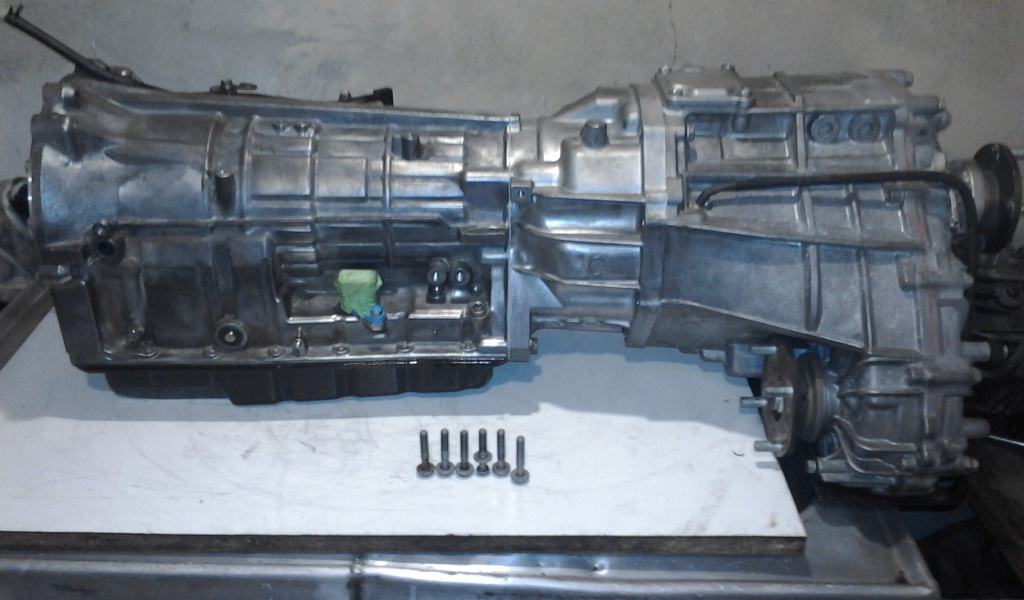

atomp4fx 37 Откуда: Москва, Речной вокзал Машина: 4Runner 130 5vz-fe акпп swap #5241 Опубликовано: 19 сентября 2017 В 9/8/2017 в 17:55, serg4x4 сказал: и будет он крутить мотор до отсечки,....... переключать будет не по оборотам выходного вала а по оборотам колес и красной зоне тахометра... Дим кинешь фотки потом.... или в гости поедешь в телефоне сохрани... интересно что получится... запустили КУ Дэ с 650 и сотой раздаткой... не без проблем конечно - но пока вро де бы все вырисовывается... Почитал тут на драйве про Мистраль на пневме, не понравилась ему 650. Есть реальные случаи использования? Живет она вообще? Вверх Поделиться сообщением Ссылка на сообщение Поделиться на других сайтах
serg4x4 76 Откуда: г. Павлово Нижегородской обл Машина: admiral #5242 Опубликовано: 19 сентября 2017 десятки сделал их уже.... ни одна еще в ремонт не пришла или жалобы были... есть конечно особенности... старается тронуться со второй вместо первой.... но это ей так стандартный комп рулит.... но чтоб по железу - не было еще проблем... ни одна не развалилась на 2жз раз даже поставили вместо а650е А340 с бигхорна с родной раздаткой.... доработали электрику косу и электрику и стандартный комп рулит 340 бигхорновской... вот тут гемору хватило чтоб отстроить ее на работу от компа 340 Вверх Поделиться сообщением Ссылка на сообщение Поделиться на других сайтах
atomp4fx 37 Откуда: Москва, Речной вокзал Машина: 4Runner 130 5vz-fe акпп swap #5243 Опубликовано: 19 сентября 2017 17 минут назад, serg4x4 сказал: десятки сделал их уже.... ни одна еще в ремонт не пришла или жалобы были... есть конечно особенности... старается тронуться со второй вместо первой.... но это ей так стандартный комп рулит.... но чтоб по железу - не было еще проблем... ни одна не развалилась на 2жз раз даже поставили вместо а650е А340 с бигхорна с родной раздаткой.... доработали электрику косу и электрику и стандартный комп рулит 340 бигхорновской... вот тут гемору хватило чтоб отстроить ее на работу от компа 340 А как реализуется работа 5ст от 4ст компа? ну в общих чертах, разве возможно? Вверх Поделиться сообщением Ссылка на сообщение Поделиться на других сайтах
serg4x4 76 Откуда: г. Павлово Нижегородской обл Машина: admiral #5244 Опубликовано: 19 сентября 2017 (изменено) дальняя и самая длинная - у егерей на шишиге даже стоит.... жива здорова. средняя на уазе... ближняя стандарт и все работают.... может все дело в не любви к кошкам? вы их готовить не умеете? изменен алгоритм подключения, внутрикоробочная коса и доработаны датчики... но нет ни чего чтоб потребовало вскрытие самого корпуса... делал даже не сам... парни с области ко мне домой приехали.... я весь в делах был... подходил тыкал пальцем что делать и убегал свои дела делать.... они делали - приходил проверял и снова говорил что дальше делать.... вот так они ее собирали под моим невнимательным руководством.. парни первый раз коробку изнутри видели... но инструмен в руках держать умеют. вчера звонили.... 3 уз ставят в патриота... расчитывают уже только на себя и мое доброе слово в коробочном вопросе.... Изменено 19 сентября 2017 пользователем serg4x4 Вверх Поделиться сообщением Ссылка на сообщение Поделиться на других сайтах
serg4x4 76 Откуда: г. Павлово Нижегородской обл Машина: admiral #5245 Опубликовано: 19 сентября 2017 не путай ... комп пятиступый... но рулит четырехстукой Вверх Поделиться сообщением Ссылка на сообщение Поделиться на других сайтах
atomp4fx 37 Откуда: Москва, Речной вокзал Машина: 4Runner 130 5vz-fe акпп swap #5246 Опубликовано: 19 сентября 2017 21 минуту назад, serg4x4 сказал: не путай ... комп пятиступый... но рулит четырехстукой Перечитал, ступил. Если ставить вместо 340 -> 650, то только отдельный комп... Вверх Поделиться сообщением Ссылка на сообщение Поделиться на других сайтах
Dimas465 195 Откуда: Красноярск Машина: Deer G3 1UZ-FE Automatic transmission 6 speed #5247 Опубликовано: 19 сентября 2017 Я ещё одну коробку 650 приобрёл .На всякий случай. Проект все ещё в работе. Планы такие Поставить 650 Поставить компрессор Поставить пневмо подвеску. Вверх Поделиться сообщением Ссылка на сообщение Поделиться на других сайтах
serg4x4 76 Откуда: г. Павлово Нижегородской обл Машина: admiral #5248 Опубликовано: 19 сентября 2017 1 час назад, atomp4fx сказал: Перечитал, ступил. Если ставить вместо 340 -> 650, то только отдельный комп... четырехступый пятую не включит конечно.... если только на отдельную кнопку включения пятой выводить... а так алгоритмы переделать можно... даже проще чем обратно вариант. ну или что правильнее отдельный комп. Вверх Поделиться сообщением Ссылка на сообщение Поделиться на других сайтах
