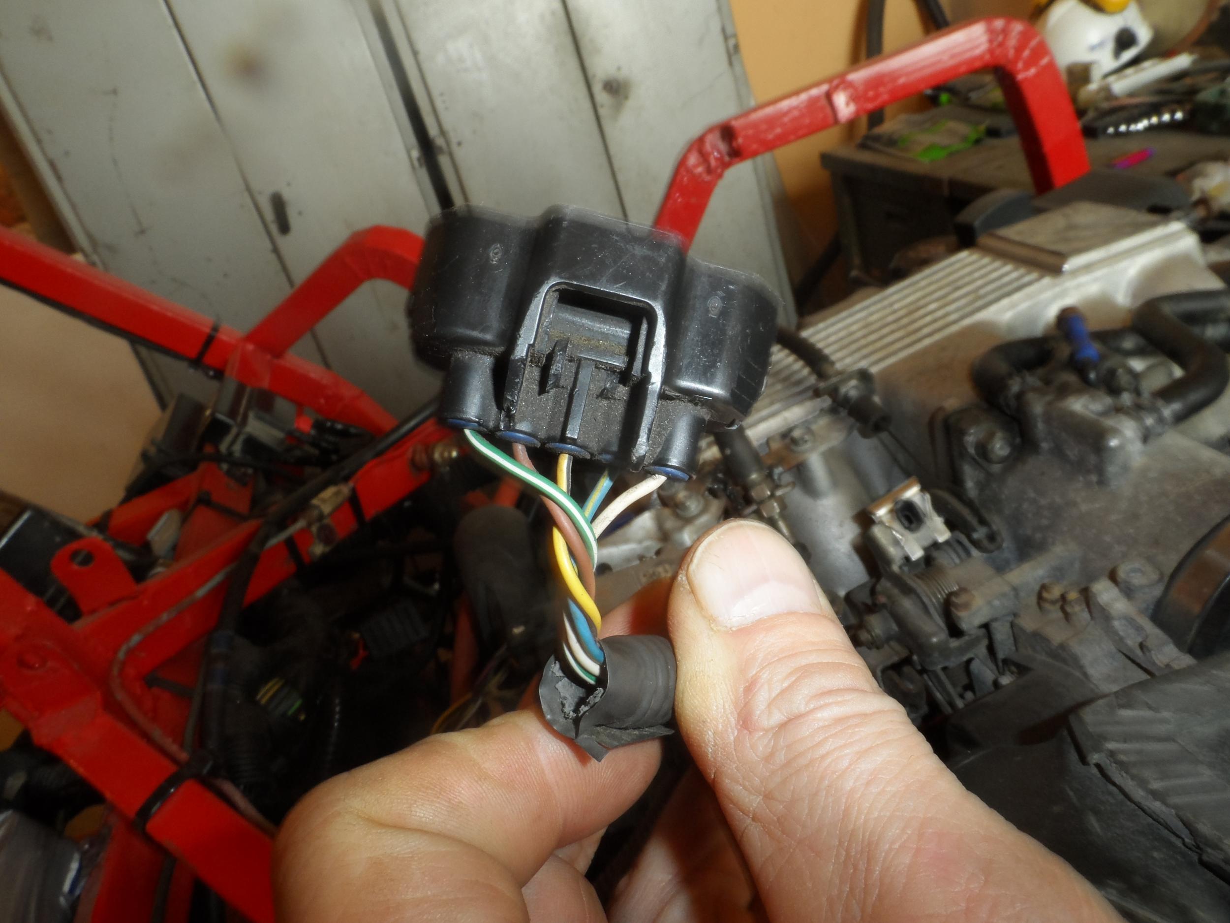

    burcly, Здравия.. У меня такие же симптомы на багги, - 21, 27, 28, 29, 31, 78.. Валит чёрный дым.. Не едет.. стреляет в глушак.. Плюс на МАФ по центру фишки..)) Где косяк нашёл?..))
    • Откуда: Сахалин
    • Машина: М-21
    Свапарам, Здравия..)) У меня Волга М-21, 2jz-атмо..)) Ходовая от 155-го маджика, JZS-а (пружины)..)) 2-й год, 80 тысяч км пробега.. Из соотношения динамика-расход - не нарадуюсь..))  Шутка..)) А серьёзно, собрали багги c первым узетом не ввт-и (от чего, хрен знает).. После замены косы, троит, передит, чёрный дым, стреляет в трубы.. Ошибки 21, 27, 28, 29, 31, 78.. Я на вашем форуме видел уже подобное обсуждение за 2017 год.. Мотор поехал, судя по выложенному видео, а про косяк ни слова.. Подскажете?.. Заранее благодарю..))

    Как можно угадать чего там на присоединяли .Берите схему и проверяйте все . Питании заземление на расходомер

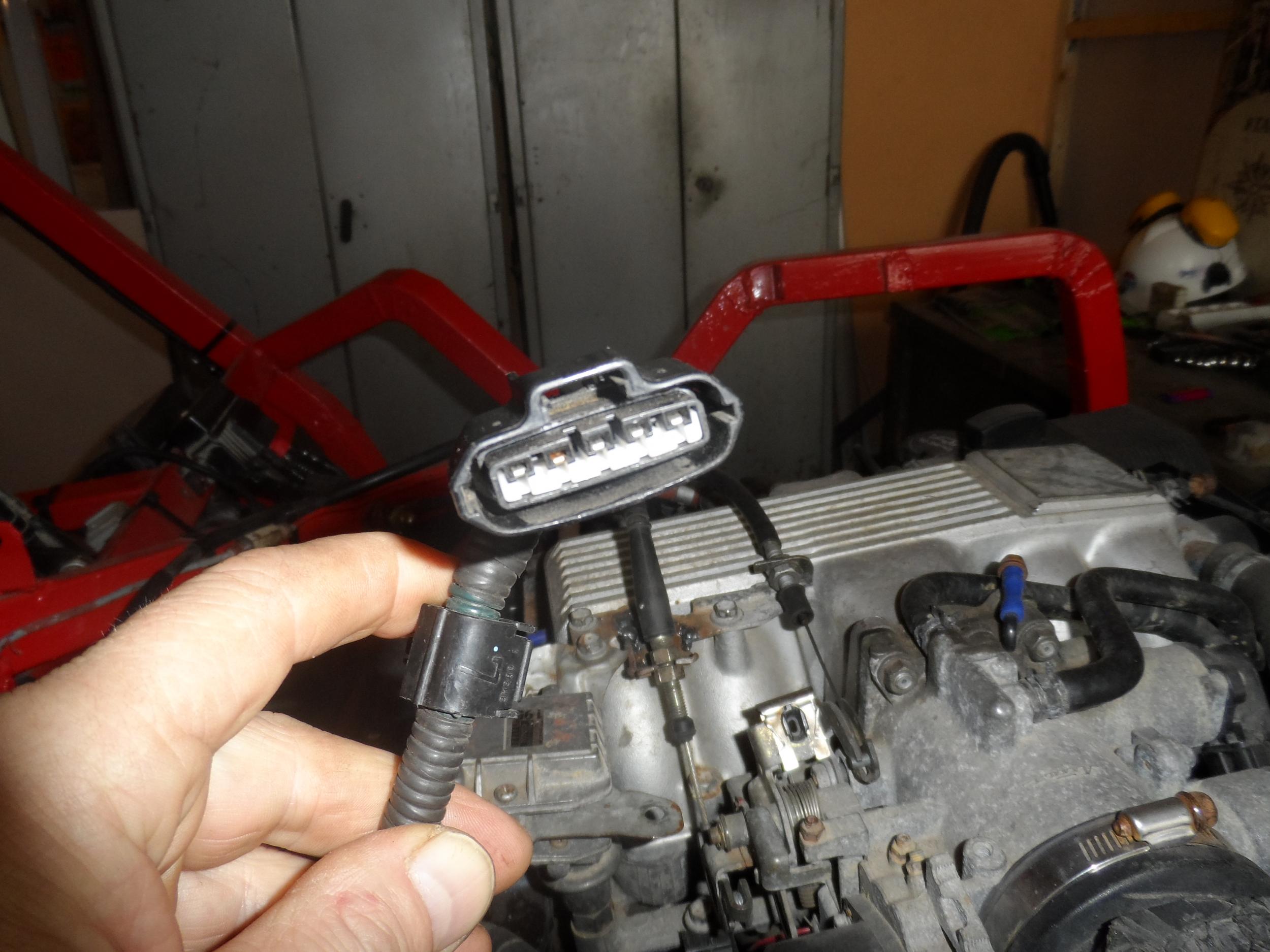

    Благодарю за ответ.. Что должно показывать на этих пяти  пинах? Центральный пин фишки идущей на МАФ горит на контрольке.. Типа плюс..

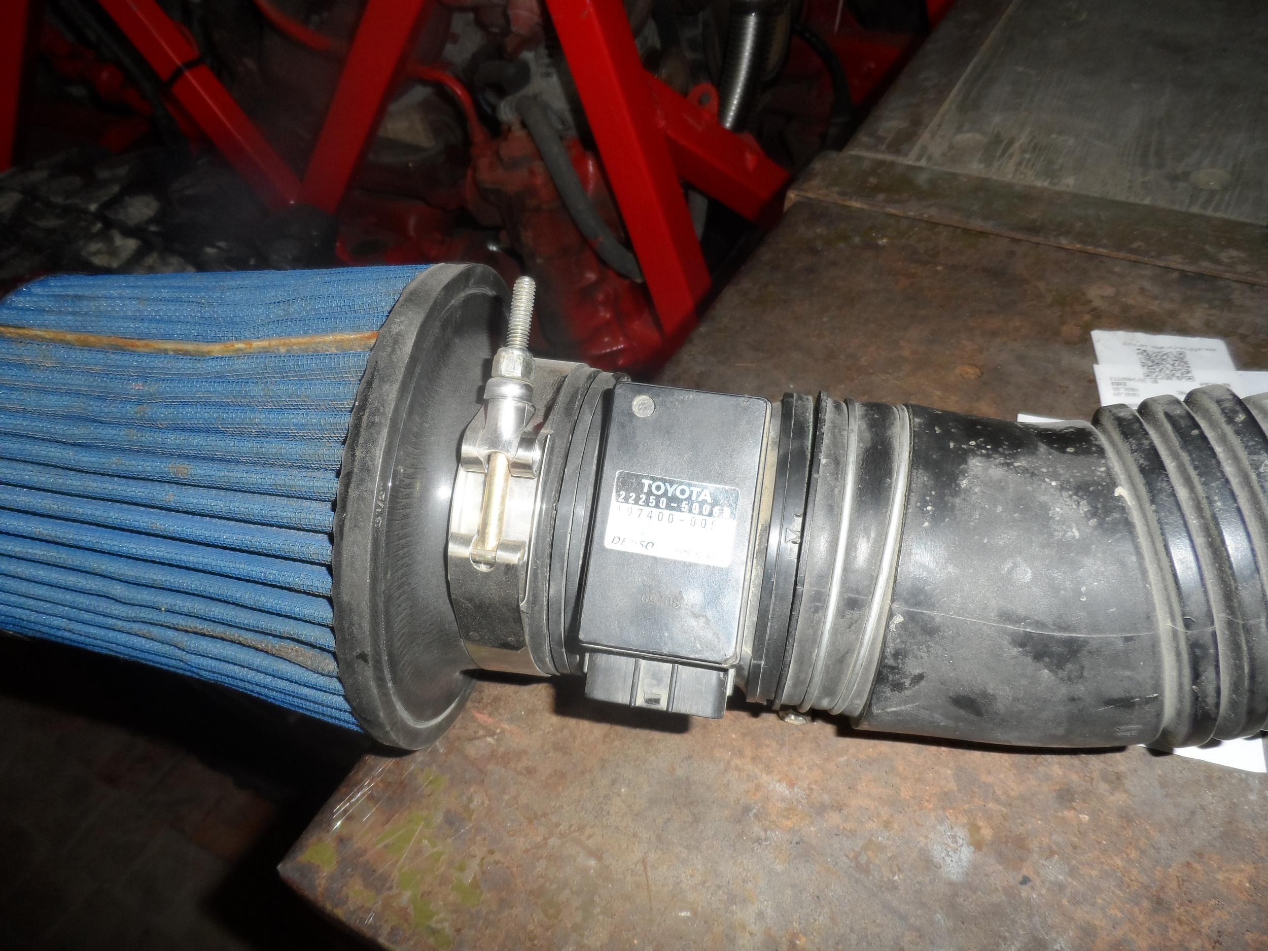

    От компа и года расходомер может быть разный

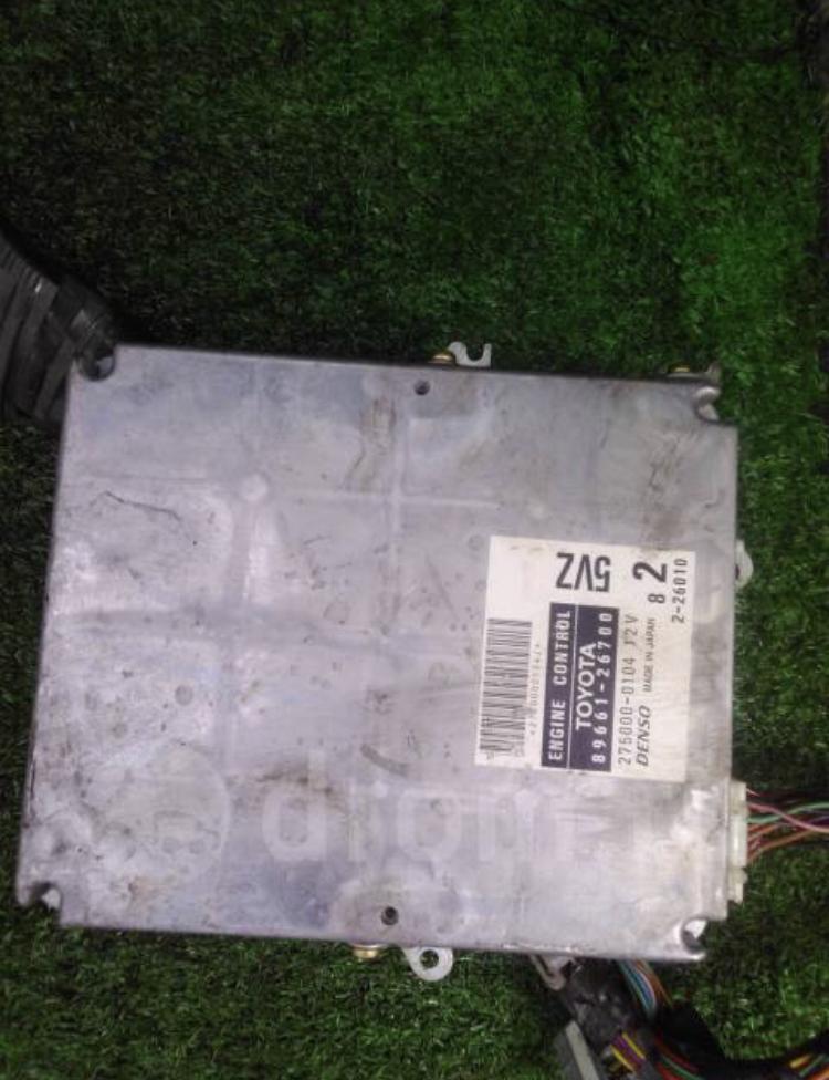

    Комп 89661-3А080, МАФ 22250 - 50060..
    • Машина: Deer G3 1UZ-FE Automatic transmission 6 speed
    4 минуты назад, Остров сказал:

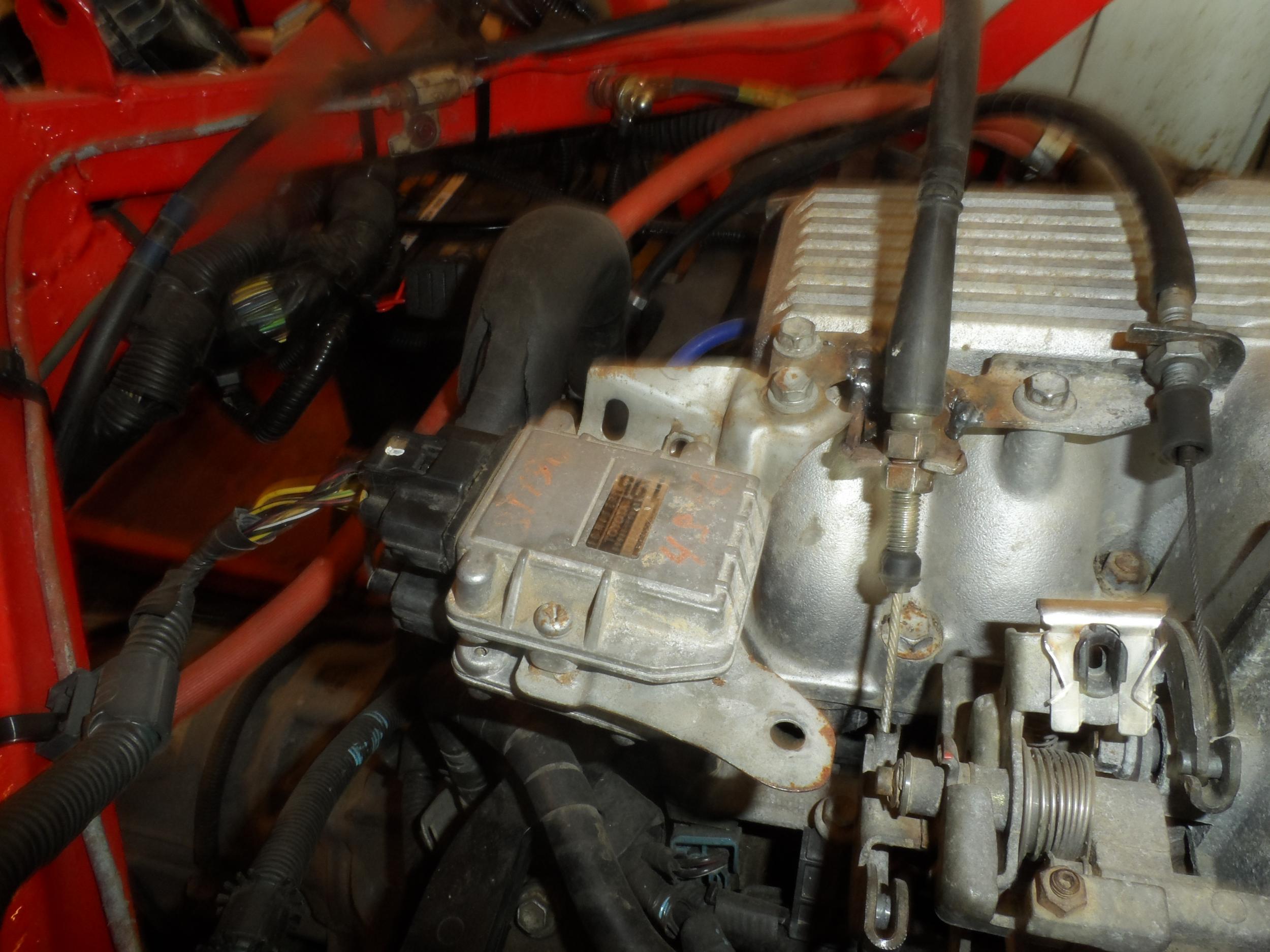

    Вот номер ничего не говорит .Фишки какие. Фотки надо .

    На компе четыре фишки - 34, 22, 16, 28.. На МАФ (пластмассовая труба) пять пинов.. Попробую фотки сюда запихать..))

    12 минут назад, Dimas465 сказал:
    У меня есть от сотки вместе с трубой.. А может и от 110-ки.. Надо у сына уточнить.. Он говорил что переделывали что то..
