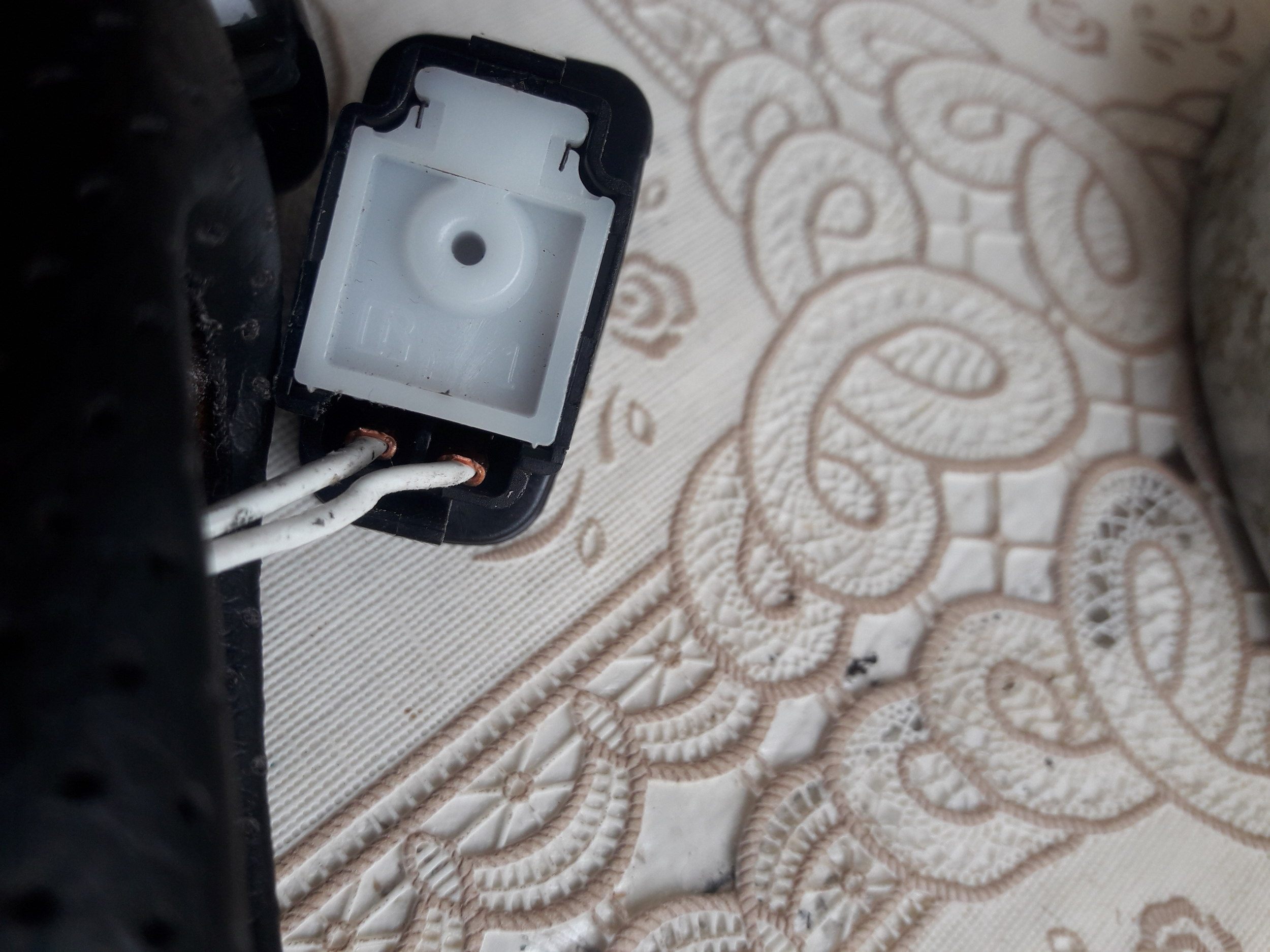

    А не перекусывая провода, пины не вытащить из ручки?
    Изменено пользователем Hodok
    • Откуда: Южно-Сахалинск
    • Машина: Lexus LX 470
    1 час назад, Hodok сказал:
    По-моему нет, но утверждать не буду. Давно это было, не помню уже
    Конечно же  вытащить,  так  и надо делать ,  если машину  кусачками ремонтировать ,  она  долго не  проживет.

    Я бл.ть так и не понял как эти пины отжимать.Когда бывает, что вылезут а когда и нет.

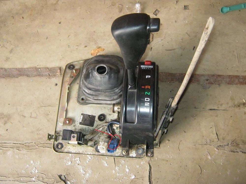

    По теме, как я понял вытаскивать пины с селектора нужно вот здесь, с этого блока, синего цвета. Потому как на кнопке "овердрайв " их невытащить.
    post-29595-0-14946300-1390205708.jpg.47c167b06fd9181b186e51fe76548cb7.jpg.21079d5c54964e246a292b254ee6618e.jpg
    2 минуты назад, Hodok сказал:
    Да .
    Там надо вытащить белый фиксатор и  иголкой  стопор отжать и  вытащить пин .  Если не торопится  , то все  легко снимается .
    Я  чуть поторопился  и у  маляров в  цеху  было , у  них ничего острого не  нашел , один пин оторвал блин .
