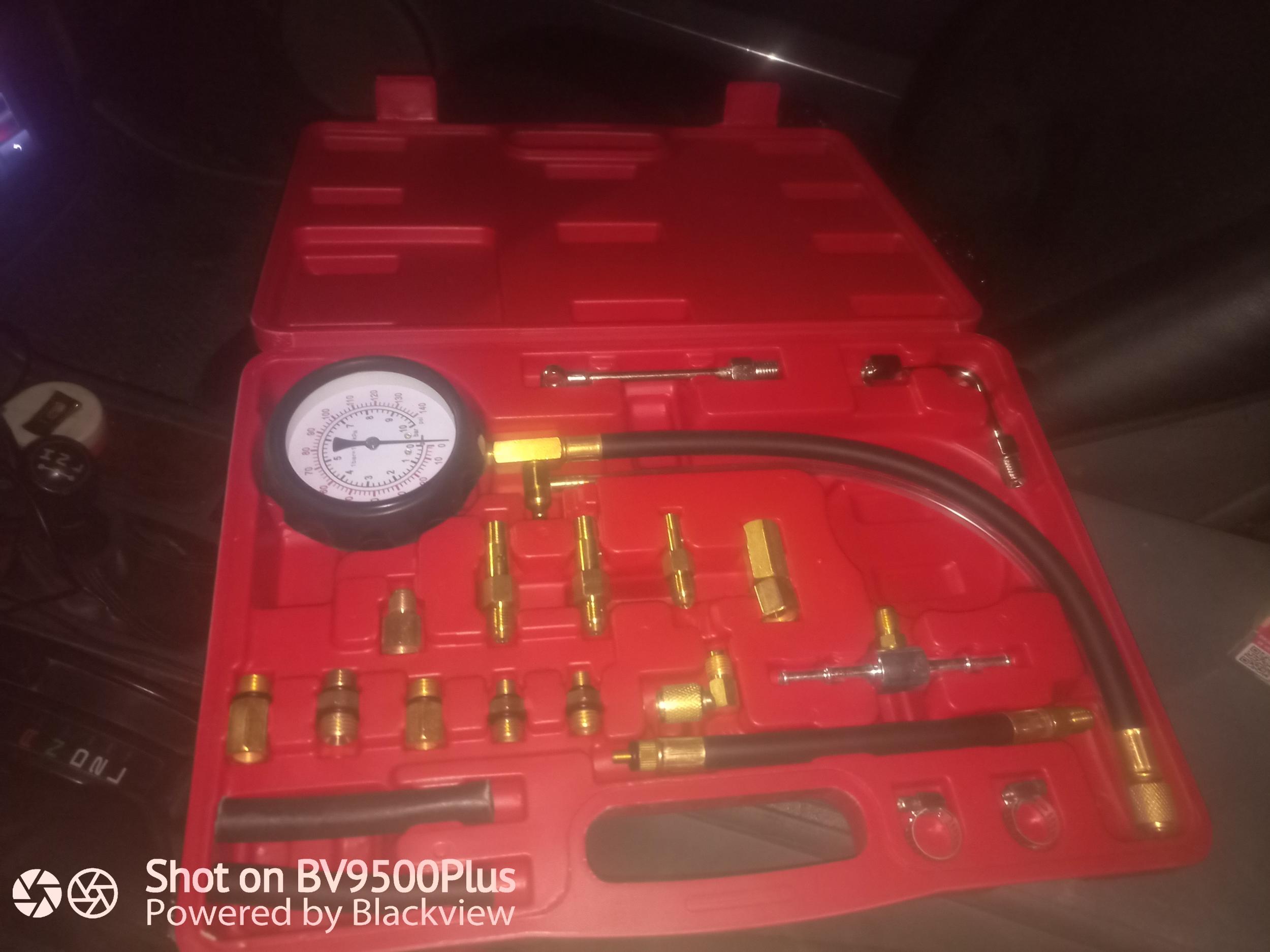

    Замерил. Правда не получилось собрать полностью герметичный адаптер вместо РДТ , но смысл я думаю будет ясен:
    За 0.5 сек давление в рампе дует до 4.0. Потом при отключении за 0.5 сек падает до 0. Вот такой расклад.

    2 часа назад, Tiger77 сказал:
    Думаю что лишние коментарии излишне. Нужно искать кто топливо не держит.

    Ещё и переходника нормального нет в наборе :((
