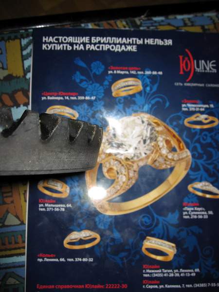

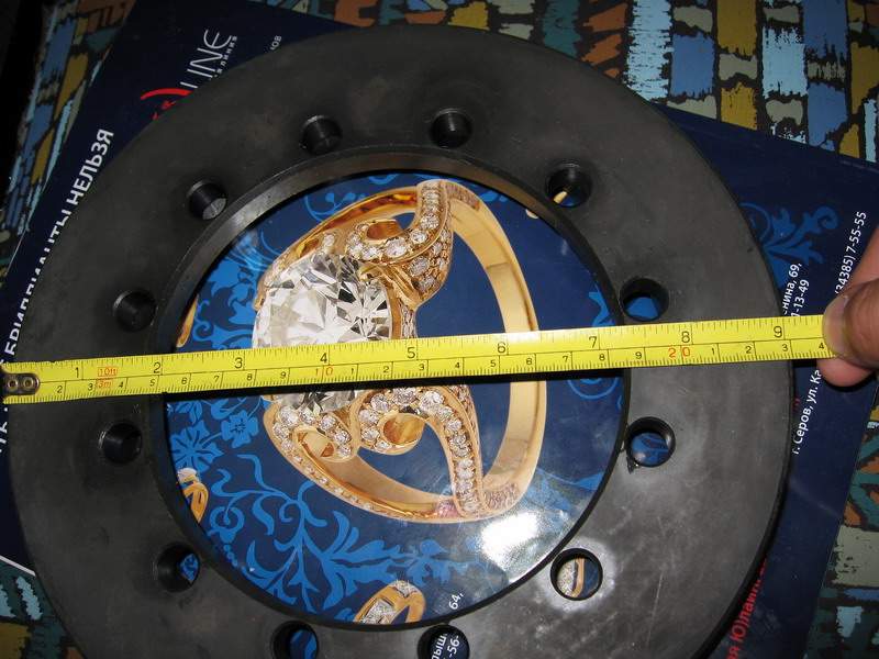

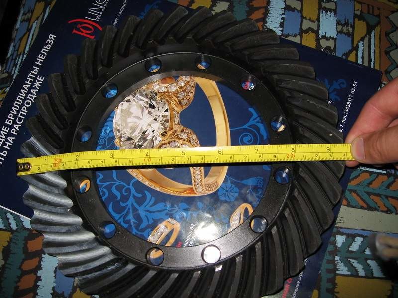

Насчет одного размера:
можно измерить главную пару так, как раз 8.875 (226 мм) (если рулетку прямо держать :-) - что неудобно надо фотографировать одновременно:
[attachmentid=20305]
а можно так и получить 9.5 дюйма или 240 мм :
[attachmentid=20304]
потому что форма у нее такая:
[attachmentid=20306]

Спасибо. Ну конечно же правильно мерить реальный максимальный диаметр шестерни (или его проекцию на бумагу), потому как именно максимальный диаметр говорит о её размере и о размере редуктора в целом. И совпадает всё - пара ровно 9.5" - как и специфицированно производителем. Спасибо еще раз за измерения. Разобрались с твоей помощью.
Таким образом получается (эмпирически проверенно), что у всех 80-к задняя пара К=9.5".
