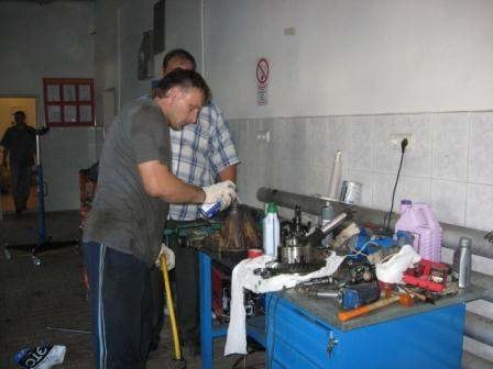

Вообщем загудел мост у 105 2003г , решил заказать ведущую пару с подшипниками !
Заказал все в Экзисте . Привезли . Загнал в сервис , разобрали мост , при этом сальник хвостовика старый буквально выковыривали .
Загнали новый подшипник на ведущую шестерню , заколотили новые обоймы в корпус редуктора и.............................ОКАЗАЛОСЬ , ЧТО ПОДШИПНИК ХВОСТОВИКА НЕ ЛЕЗЕТ НА ВЕДЕЩИЙ ВАЛ ! СЛЕДОВАТЕЛЬНО И САЛЬНИК ВЕЛИКОВАТ И ФЛЯНЕЦ НА ШЛИЦИ НЕ ПОЛЕЗЕТ !
Пара такая же 43:10 , т.е не подойдет от 100 и не подойдет от 80.
Решили собрать все на старые подшипники , т.е все вернули на свои места и я решил ехать в Москву на ремонт(1500КМ) .
Приехал в Кунцево , безнадега вообще т.е на 100 есть редуктора , на 80 можно найти на 105 ничего нет - 14 дней -заказ !
Познакомился с ребятами , обещали помочь , 25т.р и без гарантии !
! Заплатил , стал ждать !
Привезли ржавый и с люфтом на хвостовике редуктор в сборе !
Ну что ж , купил так купил !
Поехал по Каширке М4 в сторону Ростова , на моря то-есть .
По дороге нашел сервис (20км от Москвы) , понятно , что спецов по переборке трудно найти , а мне надо было разобрать "новый" редуктор и поменять в нем подшипник и сальник хвостовика , т.е полная разборка редуктора всвязи с заменой разпорной втулки .
Машину подняли , я сам полез разбирать !
Делали три часа , все вроде правильно собрали .
Поставили машину на колеса и.................все стало работать , на скорости - тишина ! Ляпота !
Спасибо парням с сервиса !
Дальше пошел на РОСТОВ и на моря !
