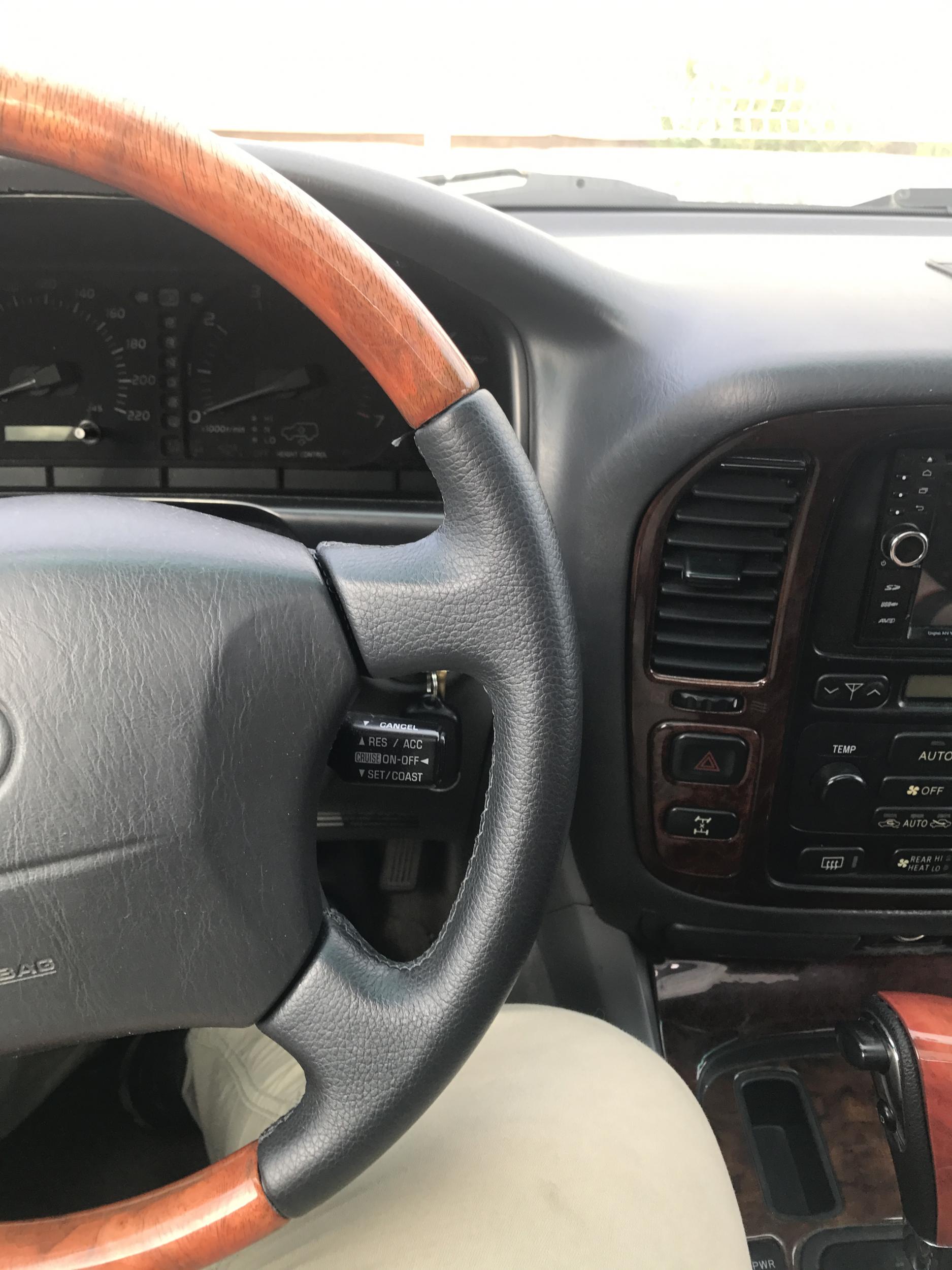

28.09.2019 в 13:56, iMacG4 сказал:
Климат или панель управления климатом? :rolleyes:
Кожа на руле, огонь. Подскажи, где, что, как? Мне недавно перешили, кожа очень качественная, но гладкая, ваще не подходит
  • Откуда: Москва, ЮАО
  • Машина: TLC100VX '98 2UZFE, Suzuki VL Intruder 1500 LC
43 минуты назад, NICOS сказал:
В Москве, 89161115259, зовут Джамбулат.
Но сразу говорю - это кожа молодого дерматина!:unsure2:
  • Откуда: Усинск
  • Машина: LC-100, 1HD-FTE, 2007
5 минут назад, iMacG4 сказал:
Блин, этот молодой дермантин, больше подходит под мою центральную часть баранки, чем качественная кожа:laugh:
Спасибо за наводочку! Свяжусь, пообщаюсь:buzz:

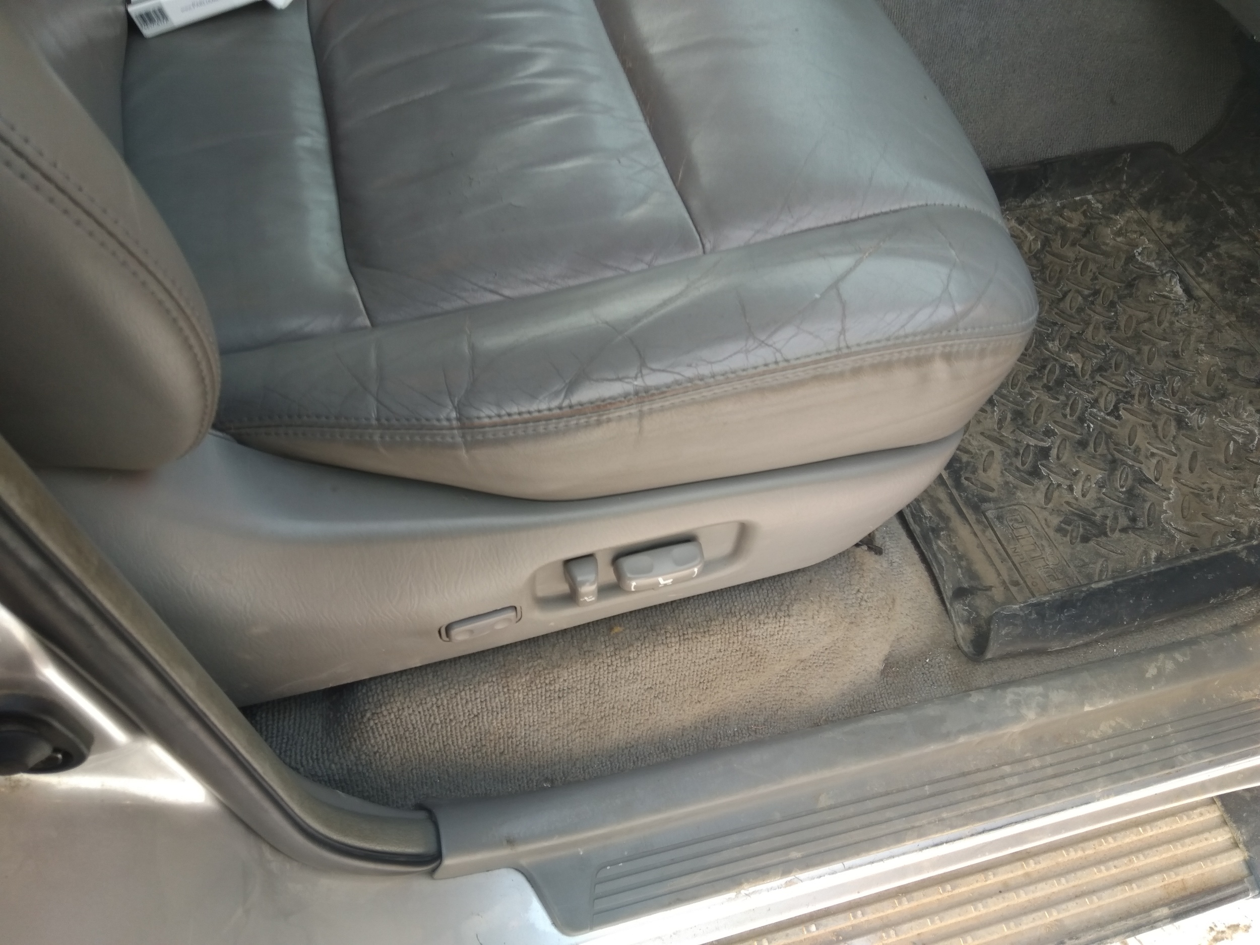

  • Откуда: МОСКВА
  • Машина: ТЛК100 4,7 АКП
Хотелось бы услышать подробнее что да как и почем от человека который поставил поясничную регулировку на пассажирское сиденье?
  • Откуда: МОСКВА
14.03.2018 в 14:27, Dimarius1977 сказал:
вот оригинальные улучшайзенги:)))) кнопка блокировки... и поясничный подпор на пассажирском сиденье. IMG_20180314_073400.thumb.jpg.b805241c4cdb55a12b33adbad24df9a4.jpg
вот об этом
  • Машина: TLC100 VX 4,2D МКПП
13 часов назад, Серж сказал:
Думаю от праворульной машины сиденье или основа его. Это проще всего и дешевле.
Изменено пользователем Serg_M
  • Откуда: Нефтеюганск
  • Машина: TLC-80 была. TLC-105 джиха
04.11.2019 в 03:35, Serg_M сказал:
механизм валика переставляется с водительского на пассажирское  сиденье.. с проводкой конечно придется повозиться, в плане поиска разъемов. проще найти сиденье с праворучки  механическое или электрическое.. и снять с него весь комплект.  на плассмаске правого сиденья нарисован изнутри шаблон для прорезания отверстия для кнопки.
