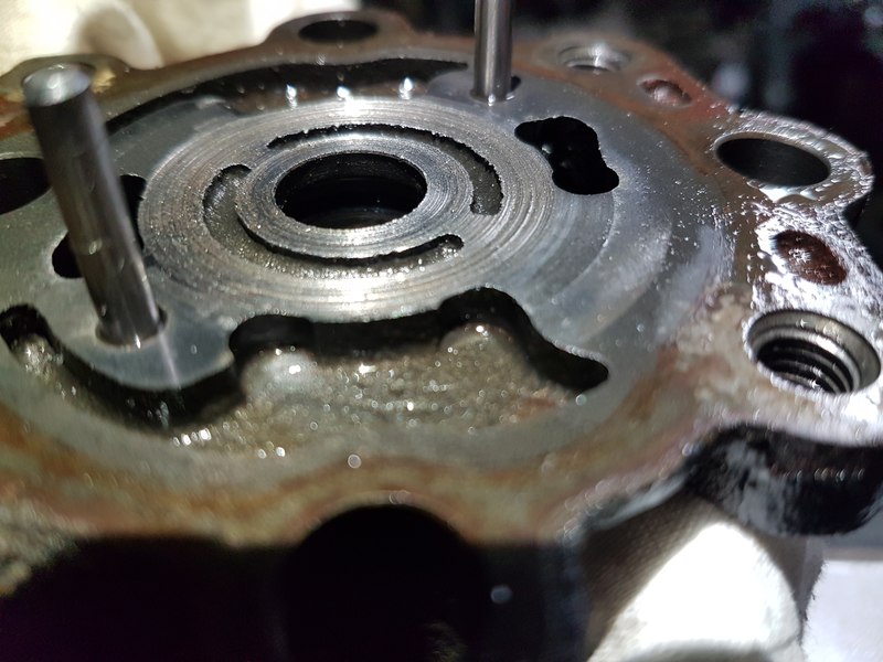

    Разобрал. На одной из привалочных плоскостей ротора задиры и канавы. Также задиры на втулке аллюминиевой в которой стоит вал. Думаю пациента смысла нет реанимировать.

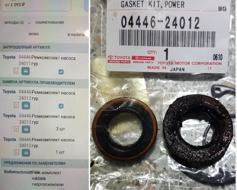

    Купил ремкомплект и он не подошел, хотя по экзисту бъется как замена.
    Подскажите производства какой фирмы, из не оригинала, стоит купить. На экзите только SAT.
    Или лучше поискать на разборке оригинал?

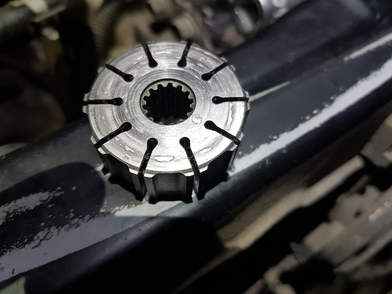

    Кто знает зачем у насоса на фото выше вал сделан под шестигранник? Пытались снять шестерню с вала, замучили два съемника, бросили это дело и поставили со старым сальников.  Вот интересно кто нибудь дома ее снимал? Это реально?
