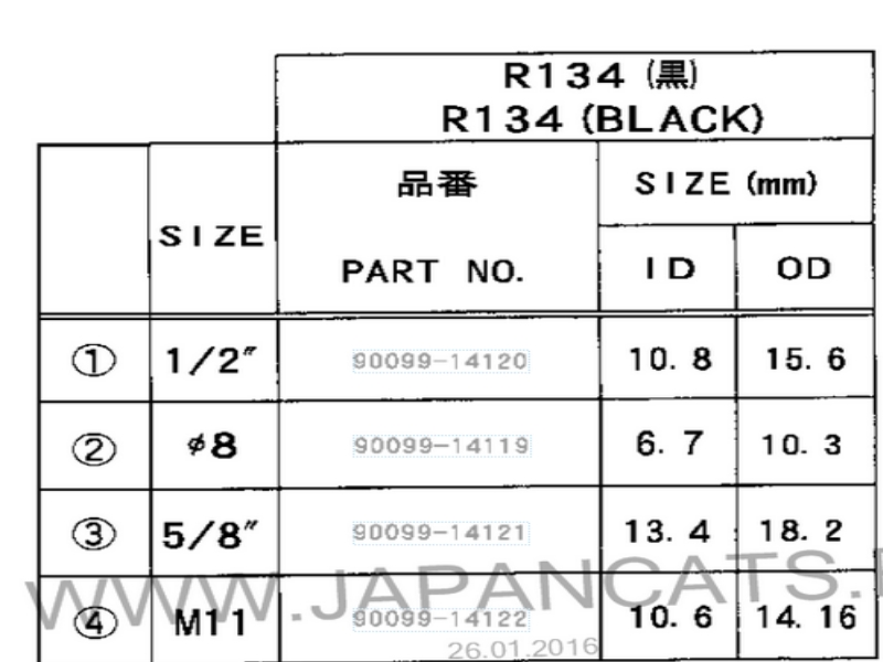

    И так, могу с уверенностью заявить дабы очередным пользователям, вынашивающим намерения установки кондиционера на наступить на мои грабли:
    1) Радиаторы кондиционера отличаются:
    А) дорестайл - посадочные трубок 13,3 мм.
    Б) рестайл - 15,5 мм.
    2) Компрессоры кондиционера:
    А) дорестайл - без выноса, расстояние от первого болта крепления до дальней губы муфты 91 мм.
    Б) Рестайл - с выносом, расстояние 101 мм.
    Учтите при установке кондиционера и не забывайте менять уплотнительный резинки!

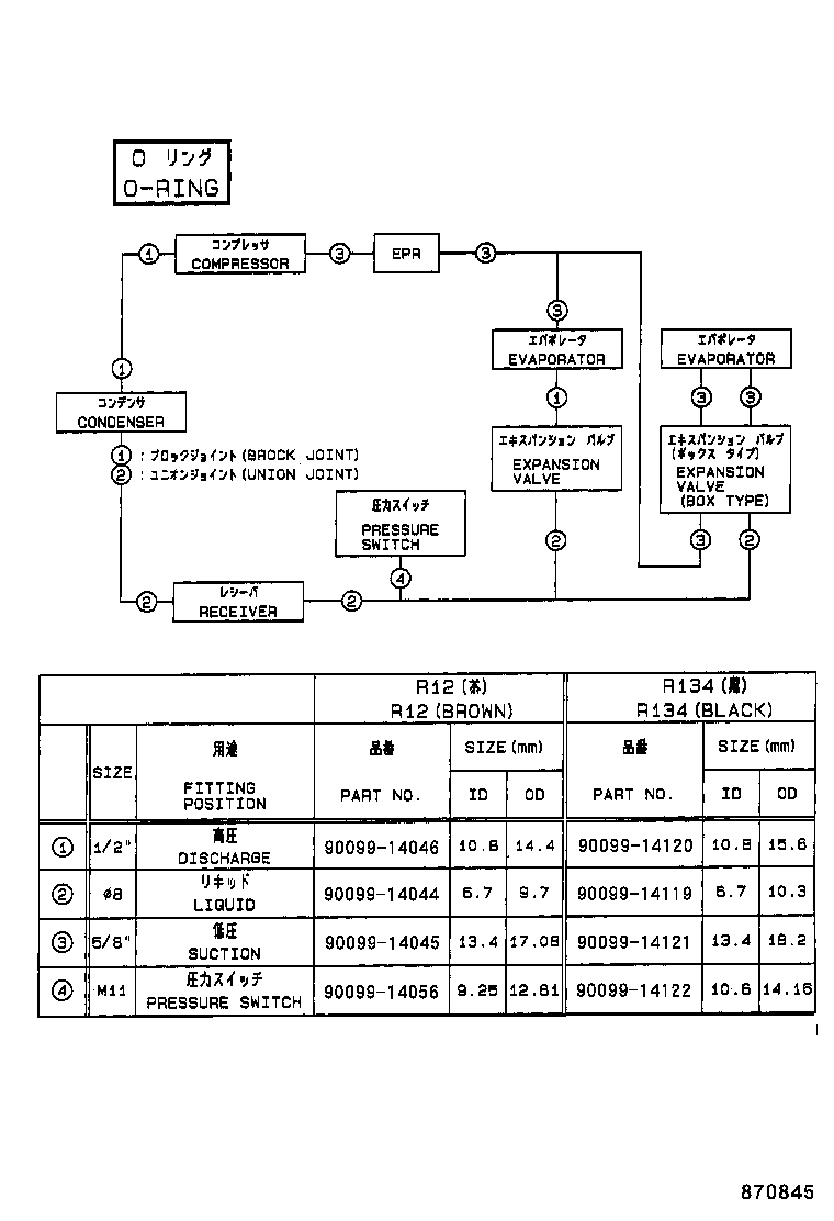

    А есть номера резинок? не вижу чтото их в каталоге.
    • Машина: Land Cruiser80, 1992, 5MT, 1HD-T. Все блоки.Подвеска+4".315/75/16 Maxxis Bighorn.
    Да, резиночки то как подобрать? Не охото обычные туда ставить, чтоб раскисли.
    • Машина: TLC80 уже 1HD-T, СТД, пока сток и не приведена в порядок.
    post-11165-0-22537200-1473942785_thumb.j

    А можно тоже самое для R12, пожалуйста!
    • Откуда: Россия
    • Машина: TLC-J 80 VX limited, 1FZ-FE AT
    post-17893-0-16245100-1474268191_thumb.p
    Вот, большое вам, человеческое спасибо!
