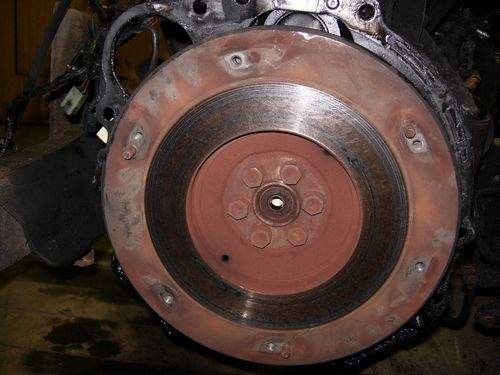

Nils 0 Откуда: Челябинск Машина: Surf 130/2L-TE 1993, МКПП #83 Опубликовано: 23 октября 2007 Прошу подсказать, какой маховик поставить? Предистория: я открывал тему по поломке МКПП (плохо включались скорости - туго). Машина сей час в ремонте. При разборке оказалось, что у меня стоит нестандартный диск сцепления (меньшего диаметра), корзина переделана из какой-то, при этом оригинальный выжимной подшипник проваливается, стоял (у меня) переделаный ВАЗовский, вилка была тоже переварена по ВАЗовский выжимной. Мастера удивились "Как это всё работало?". Купил диск сцепления, выжимной, опорный пдшипник (в маховике). На разборке снял корзину, вилку, маховик. Теперь, собственно, вопрос: у меня стоит демпферный маховик, но без пружин (просто дырки). На разборке тоже демпферный без пружин. Разница в них только в том, что мой маховик не проварен, а на разборке - маковик проварен в трех местах. Посоветуйте какой лучше себе оставить провареный или непроваренный? Почему? Вверх Поделиться сообщением Ссылка на сообщение Поделиться на других сайтах
artem_fedorov 1 Откуда: Санкт-Петербург Машина: Hilux Surf 1993 2L-TЕ SSR-X Механика 4-х дверный #84 Опубликовано: 23 октября 2007 Nils демпферный маховик обязательно идет с пружинами !!! Если он заварен значит потроха все выкинули и сварили, получился обычный недемпферный. посмотри темы KOKOSа там много вар-тов ремонта маховика, но после ремонта обязательна балансировка, так что не советую брать вареные или клёпаные маховики неизвестно у кого. Я бы купил б/у маховик, новый диск сцепления подходящего диаметра обязательно с ПРУЖИНАМИ, новую вилку и выжимной, новую корзину тоже нужного диаметра(240 или 225) Маховик сейчас ищу, тоже машина в ремонте Вверх Поделиться сообщением Ссылка на сообщение Поделиться на других сайтах
danik 7 Откуда: Новосибирск, Академгородок Машина: Был SURF, LN130G, теперь PRADO, VZJ95 TZ, 5VZ-FE #85 Опубликовано: 23 октября 2007 Посоветуйте какой лучше себе оставить провареный или непроваренный? Почему? Если честно, то никакой! Мы уже обсуждали, что проварить можно (а без пружин - нужно), но важно отбалансировать маховик после этого правильно. Если у тебя есть такая возможность - вперед! Нет возможности - лучше ищи не демпферный маховик. Только учти, что их два типоразмера - 225 и 240 мм. Это легко проверить по корзине - промерь диаметр поверхности прилегания диска сцепления. Все остальное есть выше, в этой теме. Артем опередил таки! Вверх Поделиться сообщением Ссылка на сообщение Поделиться на других сайтах
Nils 0 Откуда: Челябинск Машина: Surf 130/2L-TE 1993, МКПП #86 Опубликовано: 23 октября 2007 Блин!! Про пружины на диске сцепления не знал! Я купил с резинками, но в магазине сказали - Оригинал! Именно такой пробивается у них по компу. Чем хуже с резинками? (пожалуйста) Вверх Поделиться сообщением Ссылка на сообщение Поделиться на других сайтах
artem_fedorov 1 Откуда: Санкт-Петербург Машина: Hilux Surf 1993 2L-TЕ SSR-X Механика 4-х дверный #87 Опубликовано: 23 октября 2007 Если ставиш НЕдемпферный маховик то обязательно с ПРУЖИНАМИ иначе шестерни коробки в ХЛАМ разлетяться. Ты не по своему фрейму заказывай, в начале темы Даник приводит номера и дисков и корзин и маховиков, на 225 или 240 Вверх Поделиться сообщением Ссылка на сообщение Поделиться на других сайтах

Пузотерщик 0 Откуда: Москва-область Машина: 4Runner 130 3vze МКПП 1990 г (был). Mitsubishi Pajero Sport 2.5TD АКПП 2014 г. #92 Опубликовано: 13 ноября 2012 (изменено) Подскажите как определить, какой маховик, демпферный или недемпферный стоит на моей машине? 4runner 130 кузов, двигатель 3VZE, 1990 г.в. Изменено 13 ноября 2012 пользователем Пузотерщик Вверх Поделиться сообщением Ссылка на сообщение Поделиться на других сайтах
rusik@inbox.ru 67 Откуда: Петропавловск-Камчатский Машина: тойота сурф 1996 1kz-te, мкп, мультимод, truetrac перед, e-locker зад, лебедка Electric Winch 12000 х 2 #93 Опубликовано: 13 ноября 2012 (изменено) Посмотреть в магазине на свой диск сцепления предварительно узнав номер если с пружинками то простой если нет то демпферный Изменено 13 ноября 2012 пользователем rusik@inbox.ru Вверх Поделиться сообщением Ссылка на сообщение Поделиться на других сайтах
rusik@inbox.ru 67 Откуда: Петропавловск-Камчатский Машина: тойота сурф 1996 1kz-te, мкп, мультимод, truetrac перед, e-locker зад, лебедка Electric Winch 12000 х 2 #94 Опубликовано: 13 ноября 2012 А на 100 процентов только разборка покажет Вверх Поделиться сообщением Ссылка на сообщение Поделиться на других сайтах
Пузотерщик 0 Откуда: Москва-область Машина: 4Runner 130 3vze МКПП 1990 г (был). Mitsubishi Pajero Sport 2.5TD АКПП 2014 г. #95 Опубликовано: 13 ноября 2012 Комплект сцепления который я заказал по ВИН номеру, диск в нем с пружинами. Получается маховик должен быть недемпферный. Спасибо. Вверх Поделиться сообщением Ссылка на сообщение Поделиться на других сайтах
