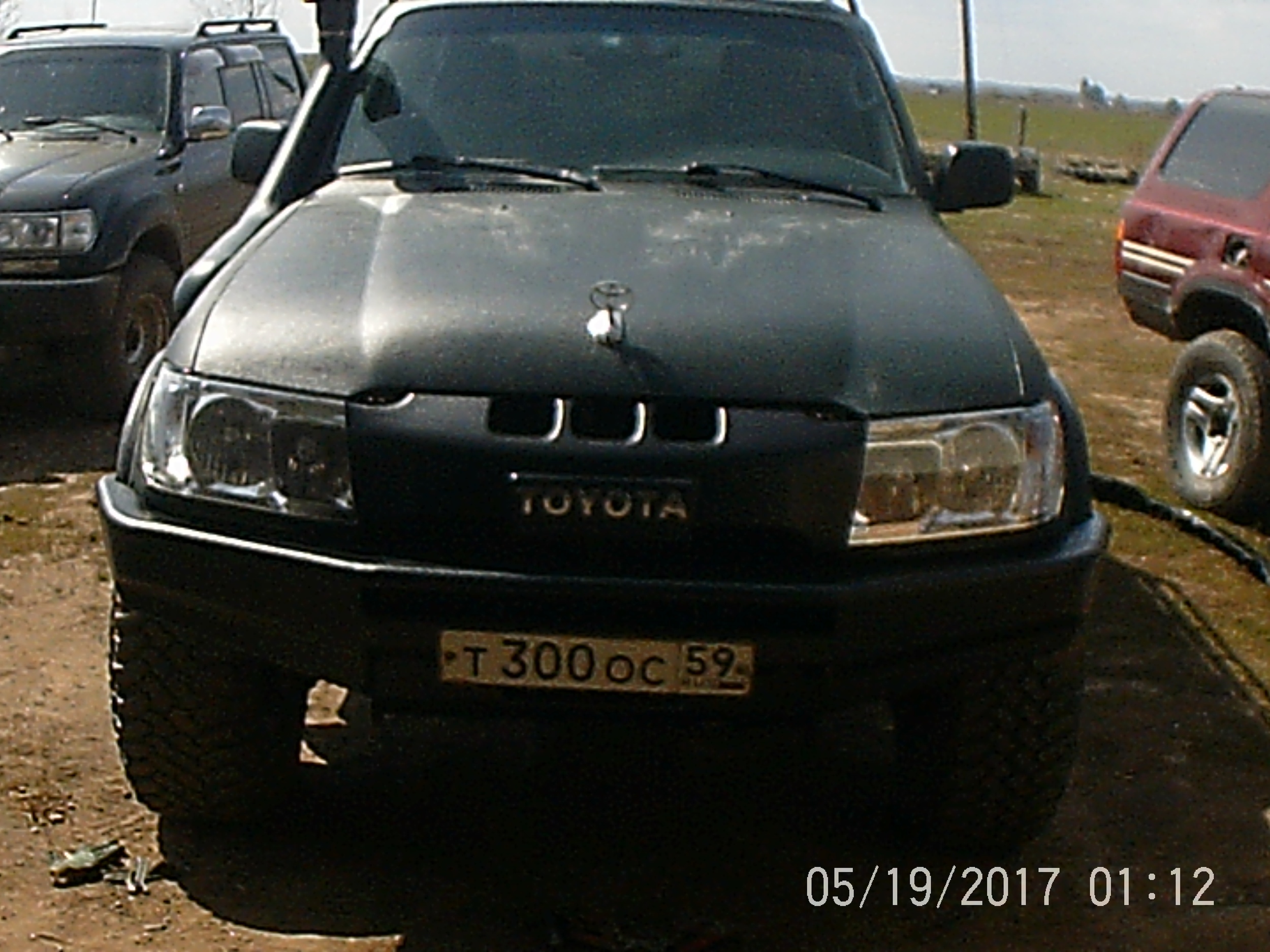

post-57866-0-25893300-1460288407_thumb.jpost-57866-0-20001600-1460288530_thumb.jpost-57866-0-99408800-1460288655_thumb.jТема смотрю затухает решил подбросить новое фото , авто в работе , как и говорил новый самопальный багажник стоит на месте , что форум скажет , подскажет хотел продолжить диалог

пришли линзованые?
Не залезут туда линзы Хелла 4х6. Надо телевизор кромсать. Потом они моно, ближние вообще под вопрос что залезут (там просто о телевизору не на чем будет держаться)
И он потеряет режим 2 ближних + 4 дальних. Даже если покромсать телевизор надо будет с одной стороны аккум сдвигать с другой переносить расширительный бачок. Данный этап еще 5 лет назад пройден.

На вкус и цвет фломастеры разные)
По мне, родные как-то гармоничнее что-ли. Себе поставил блочные, вместо цельных.
Ставь вот так, у меня есть 4 Хеллы ФФ, могу продать за недорого.

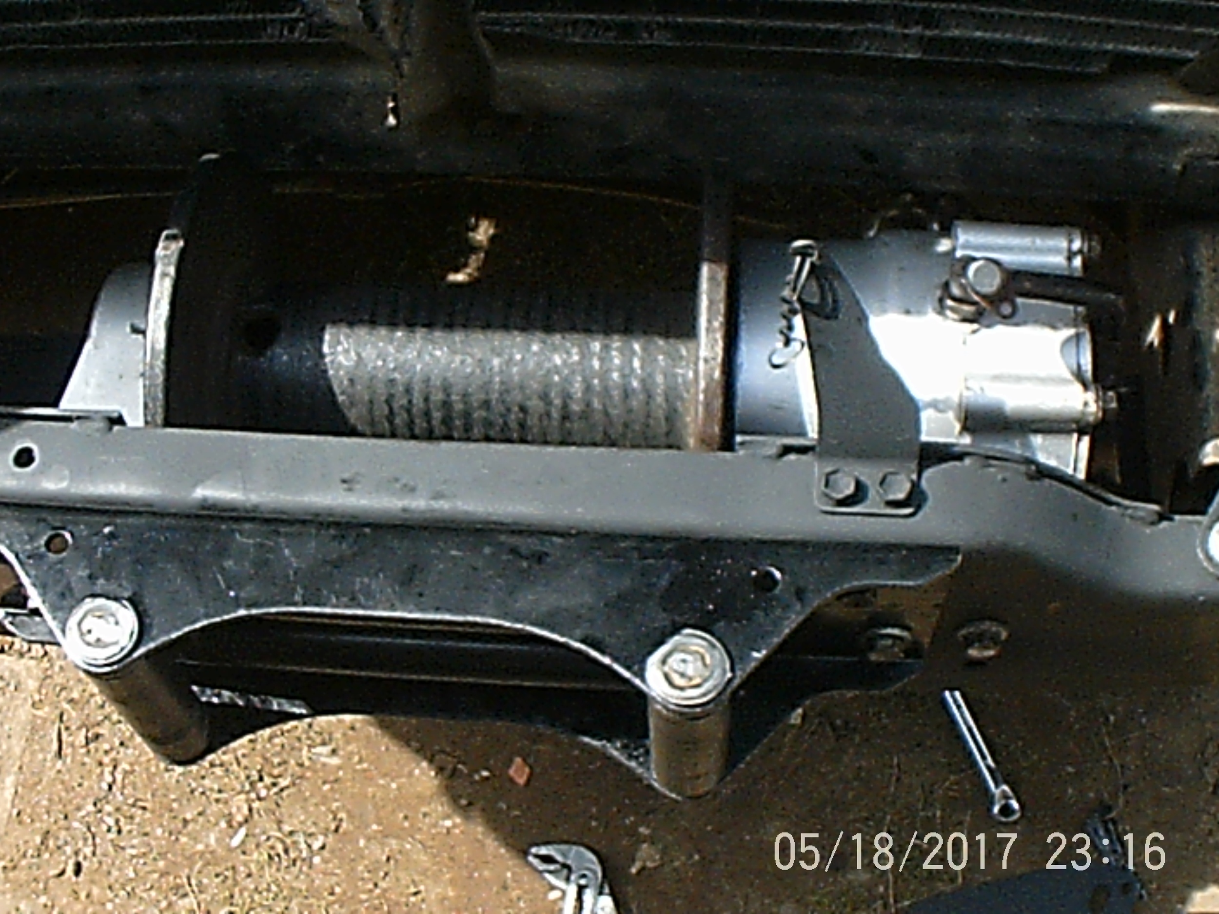

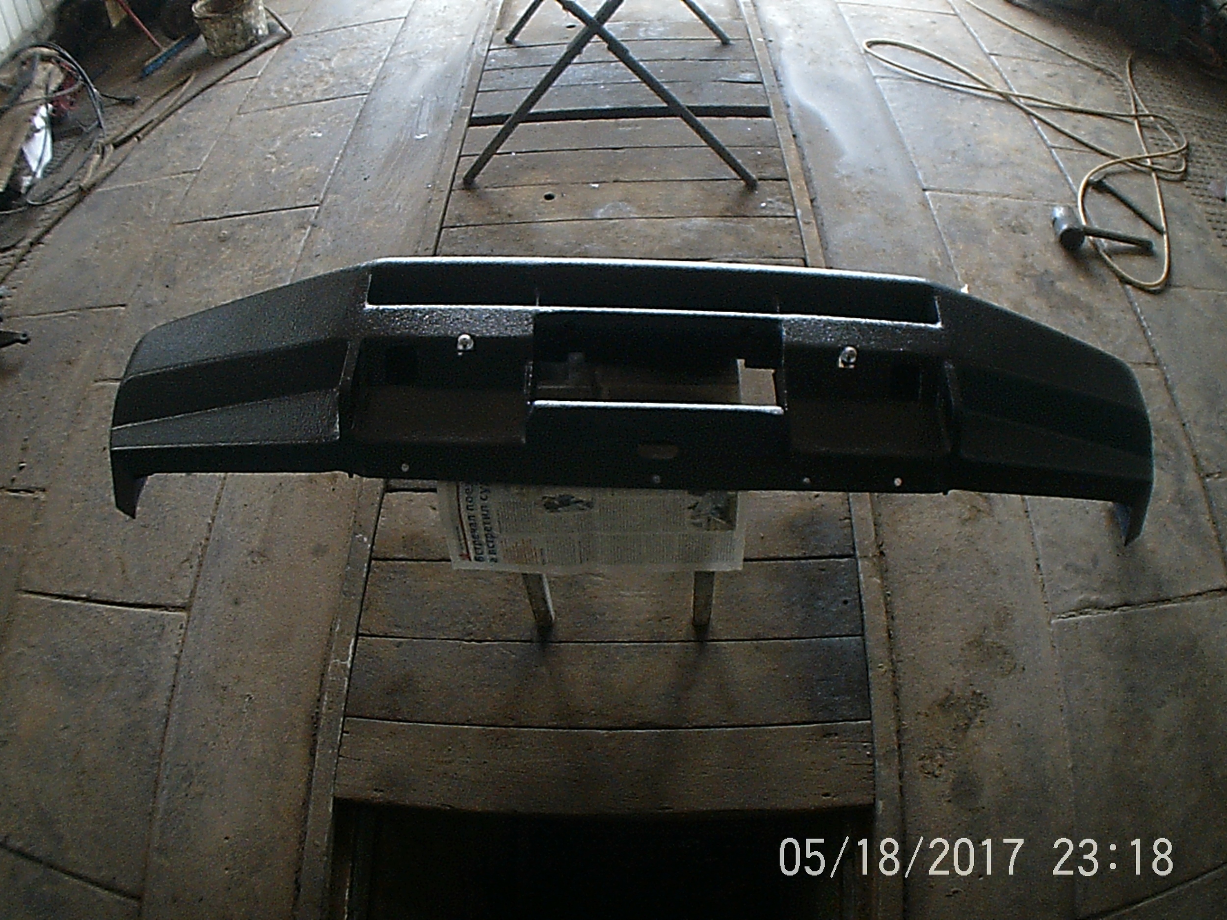

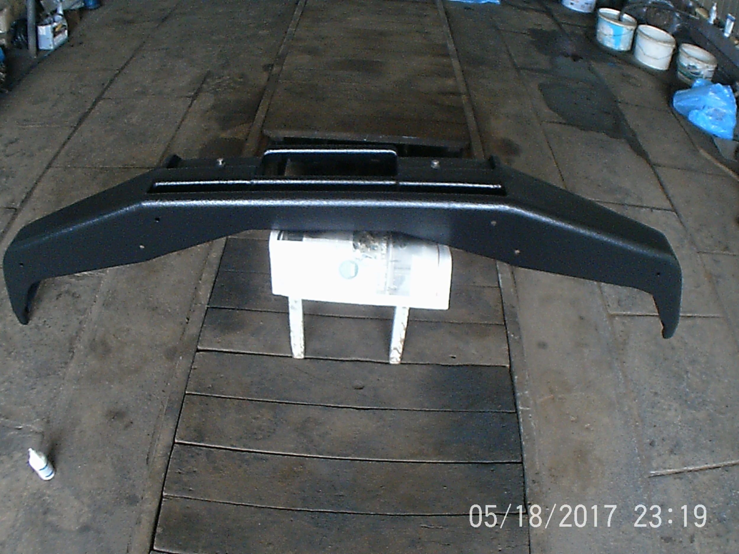

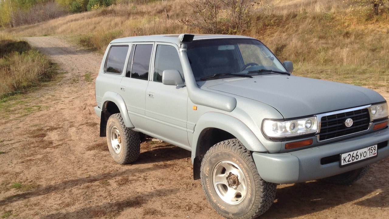

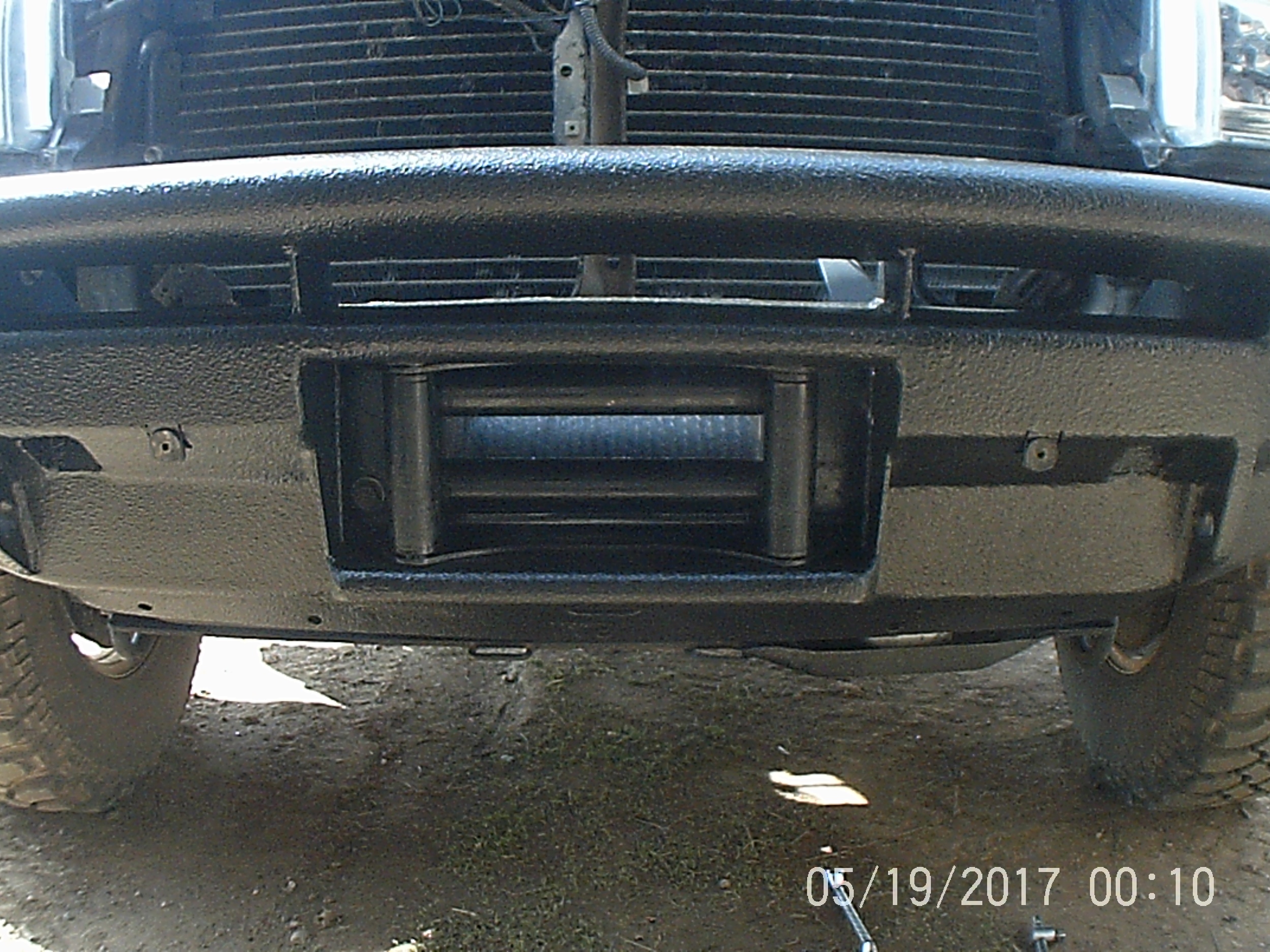

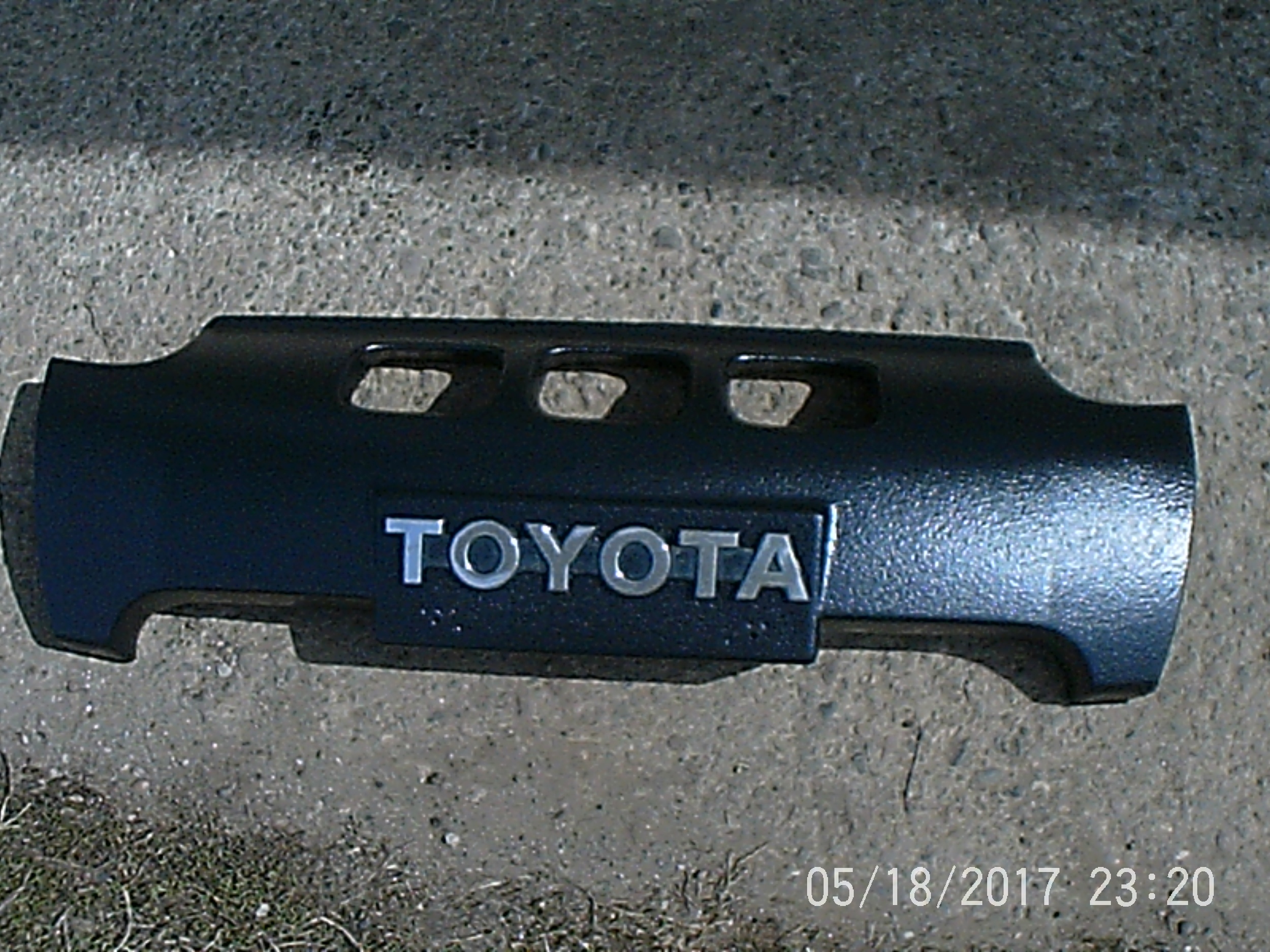

Всем Здравия ! Решил отчитаться и продолжить диалог по поводу переделки . За это время установил мех лебедь и силовой бампер и долго с решеткой радиатора экспериментировал вот что получилось
  • Машина: R.R.Supercharged, Safari Y60
Интересный бампер и убийственная по дизайну решетка. На ее место просится рестайловая с 95 года, со значком. А так вы все не можете от слова Тойота на решетке уйти - сначала на дорестайловой,потом на этой,чем то напоминающей по форме крышку от родной лебедки.... я так понимаю,капот тоже под нее резанули?
  • Откуда: Пермский край
  • Машина: TLC 80, 1HD-T, на ручке, 3 дифлока, лифт 3 дюйма а вместо лебедки МТЗ-82
Бампер {Тамерлан}делали когда то в Питере , пришлось подрезать и подгонять под штатный подрамник лебедки , дугу ставить не стал  сначала узаконю переделки .решетка  или крышка как хотите обзывайте, но другое просто ничего не подойдет ни до ни после рестайла и мне нравится именно надпись а не значек . если внимательно посмотреть то капот не подрезан а нарощен над фарами и раньше стоял кенгурин в этой нише . Фото не очень получилось , смазывает картинку , на заднем плане стоковая 80 ка стоит , ее хозяину например очень понравилась мордашка на моей машине , на вкус и цвет как говорится ... но все равно спасибо за отзыв

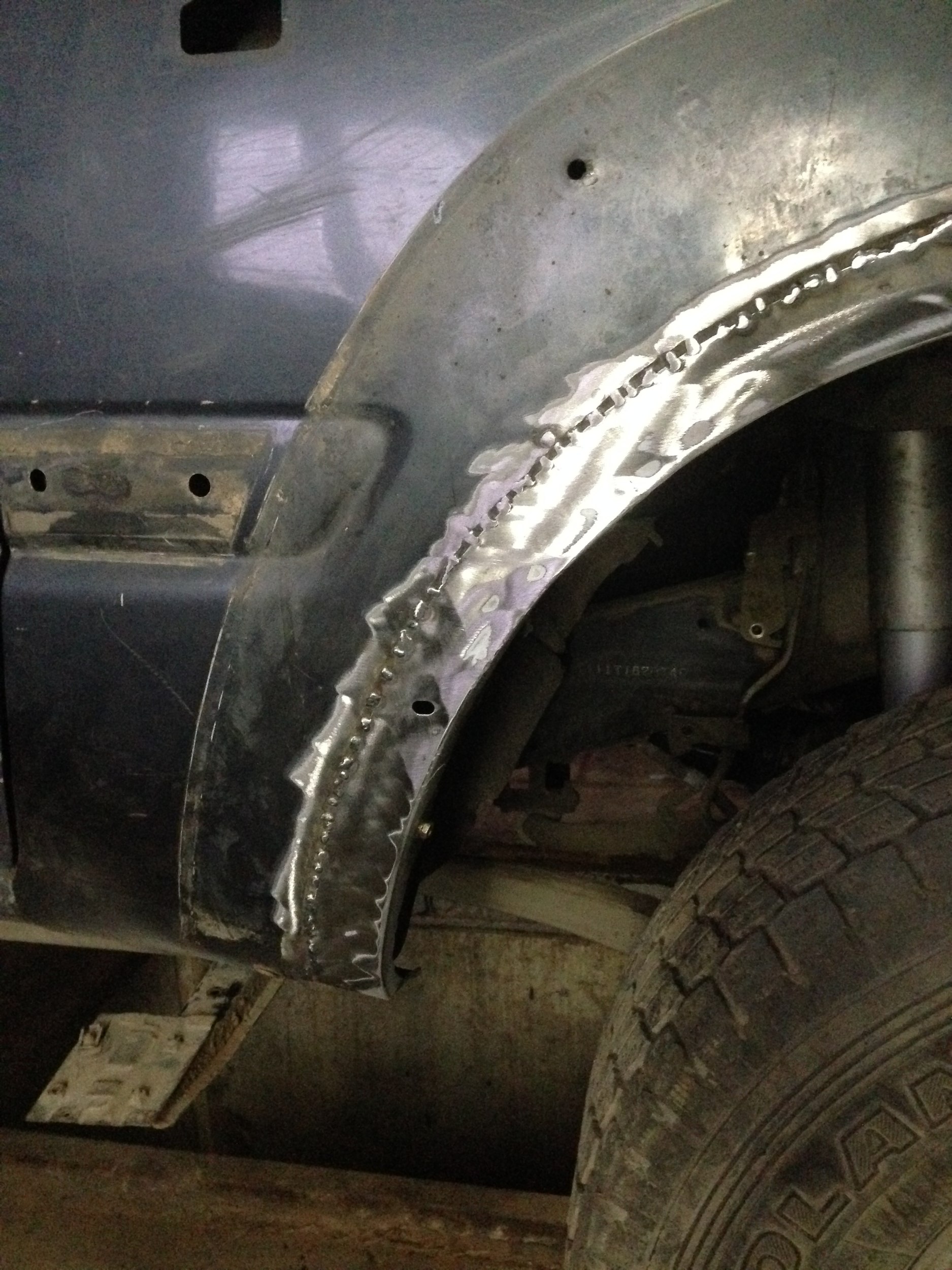

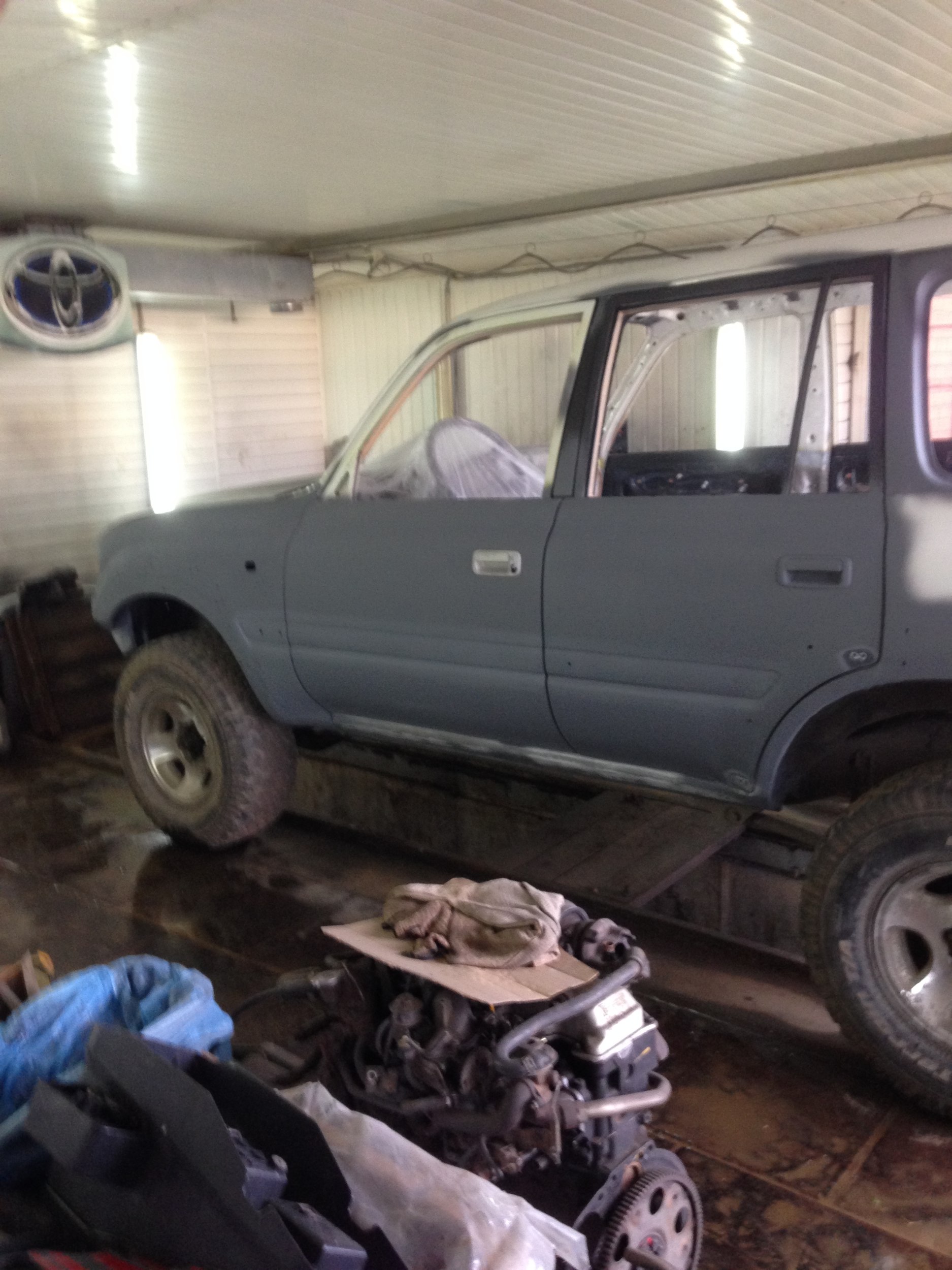

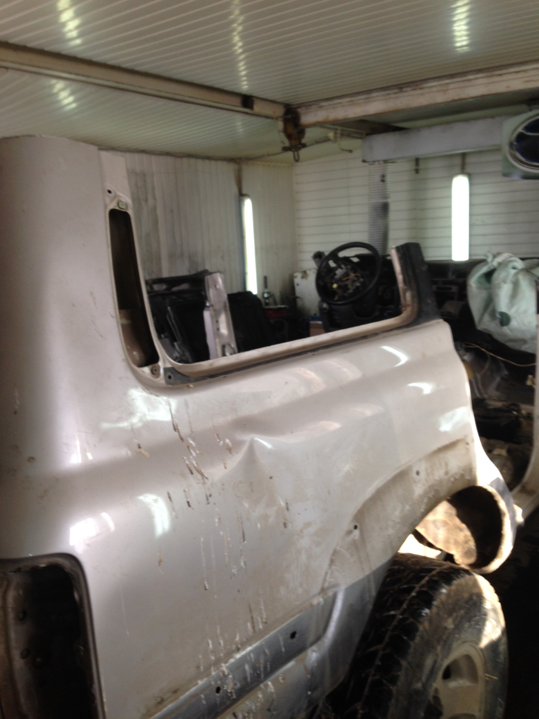

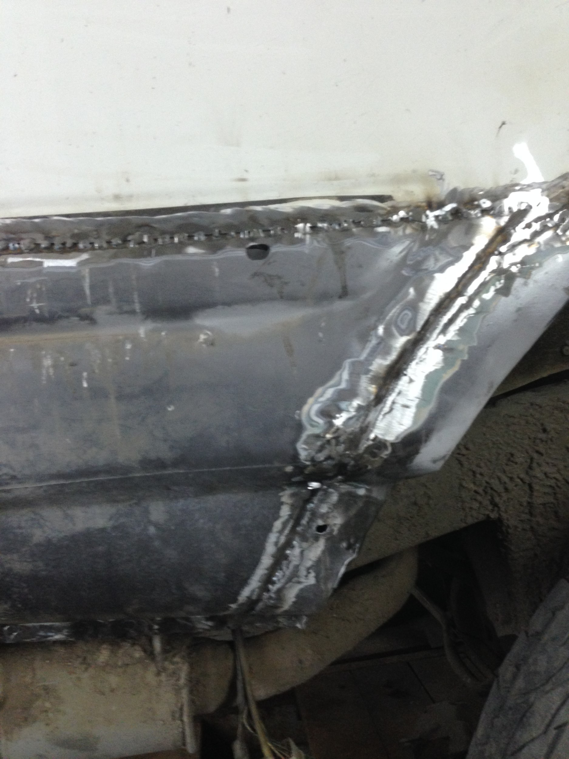

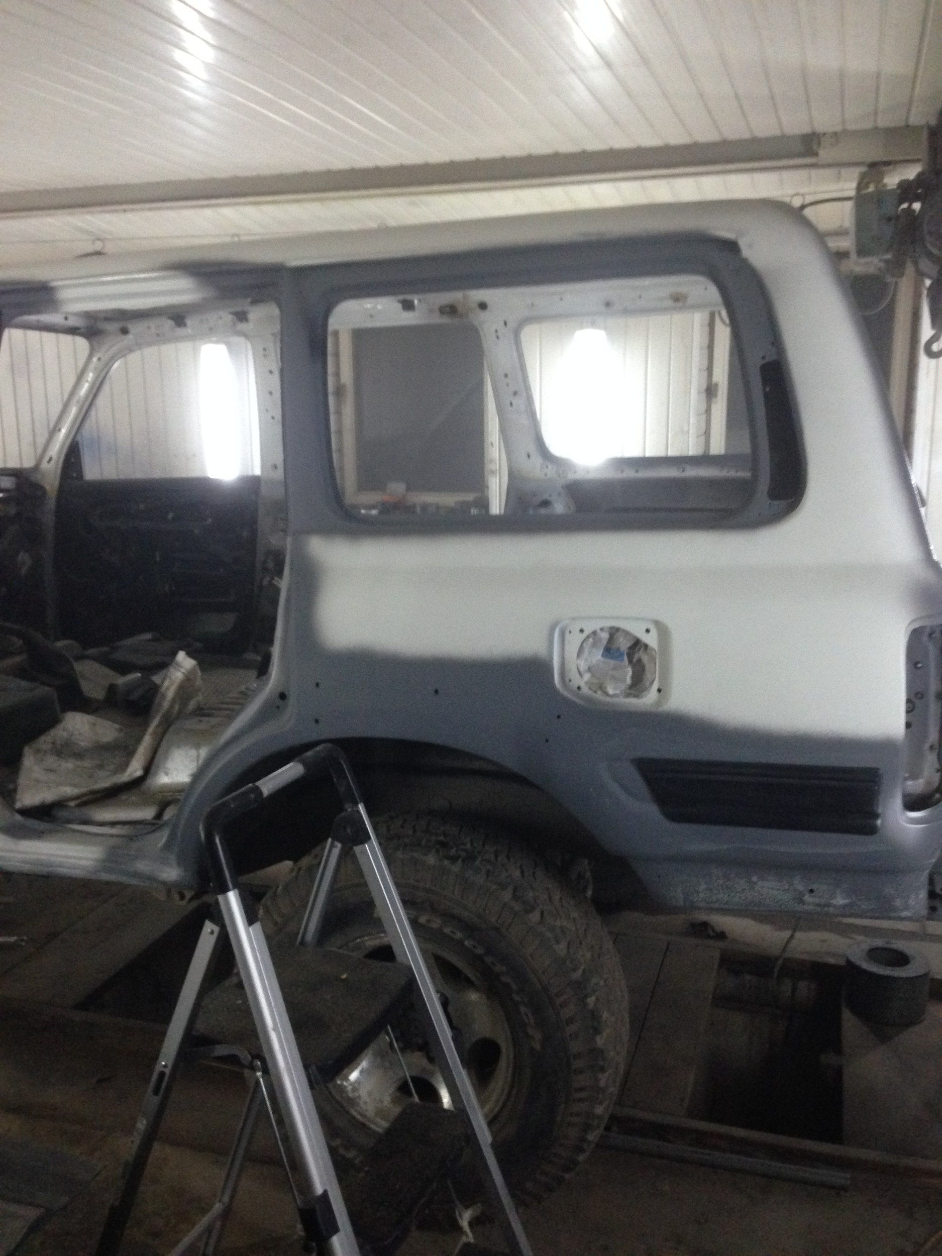

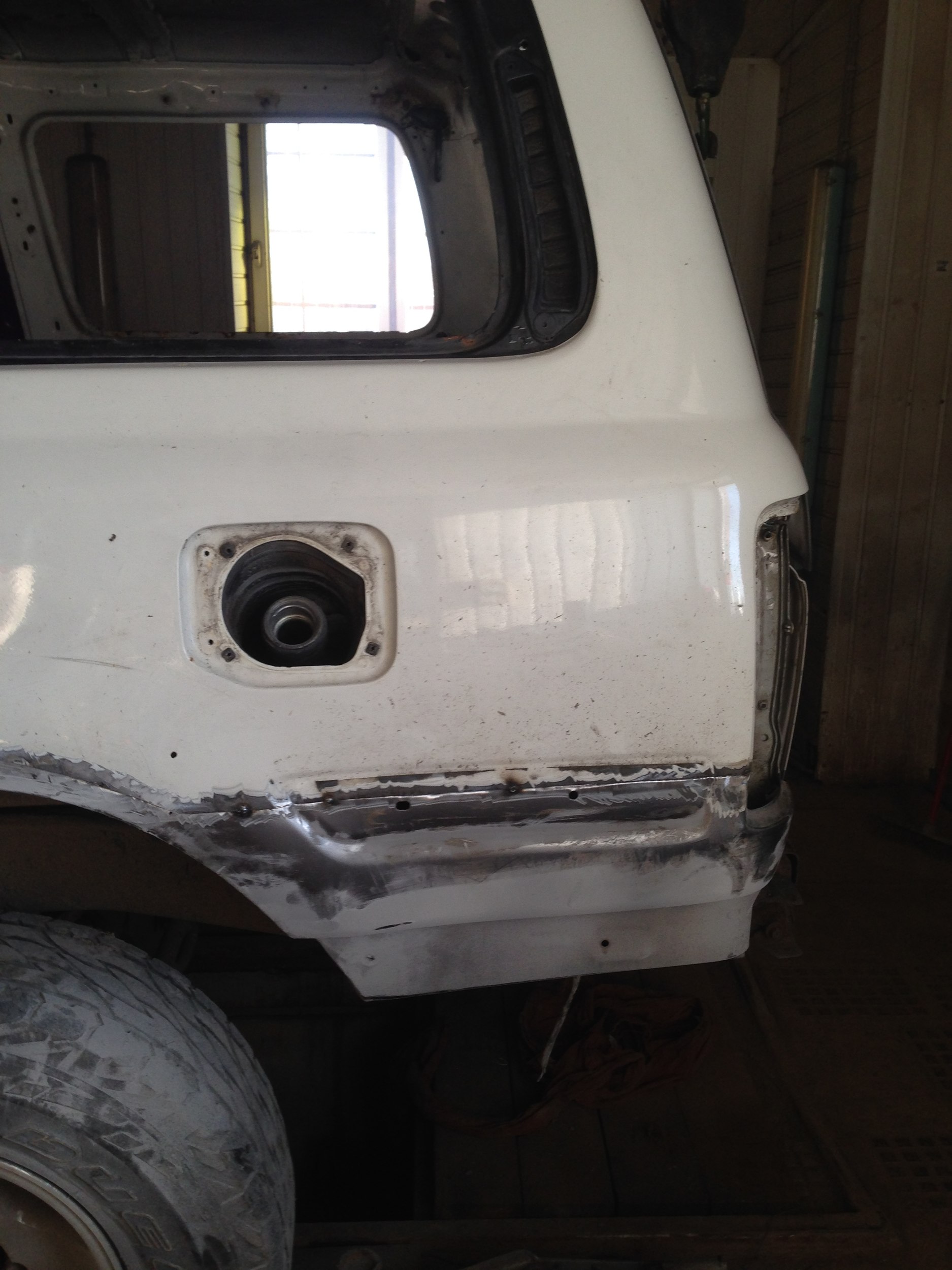

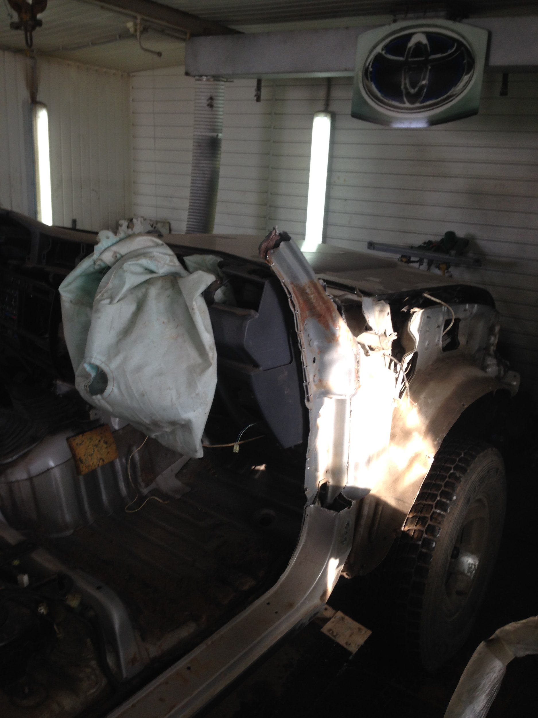

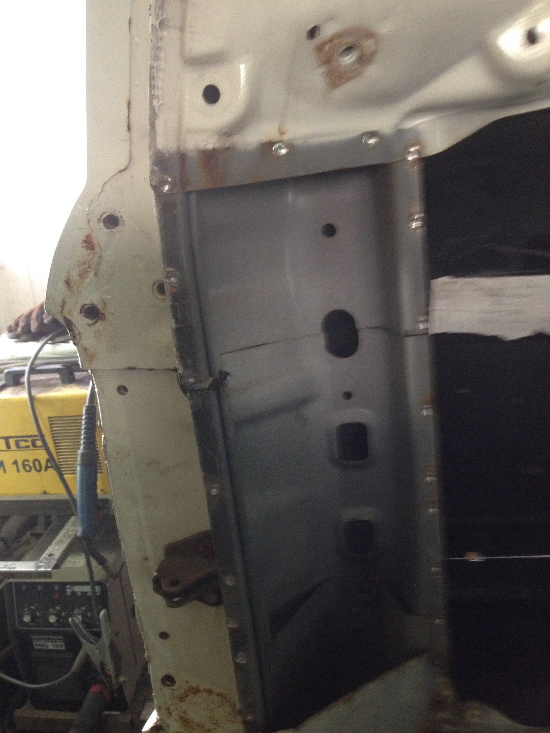

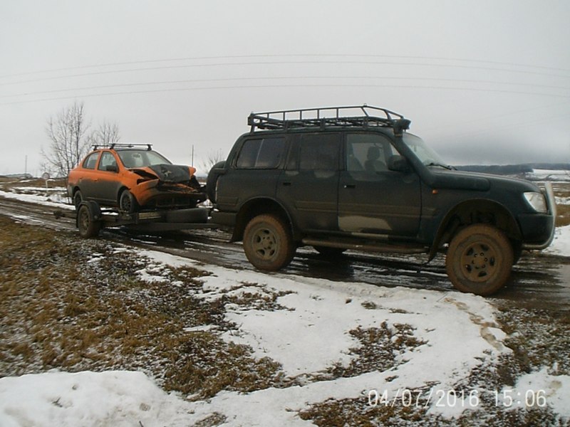

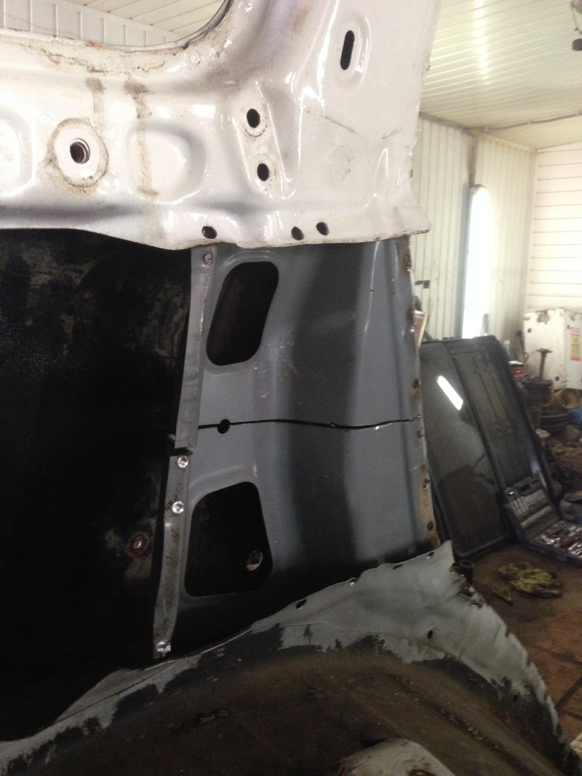

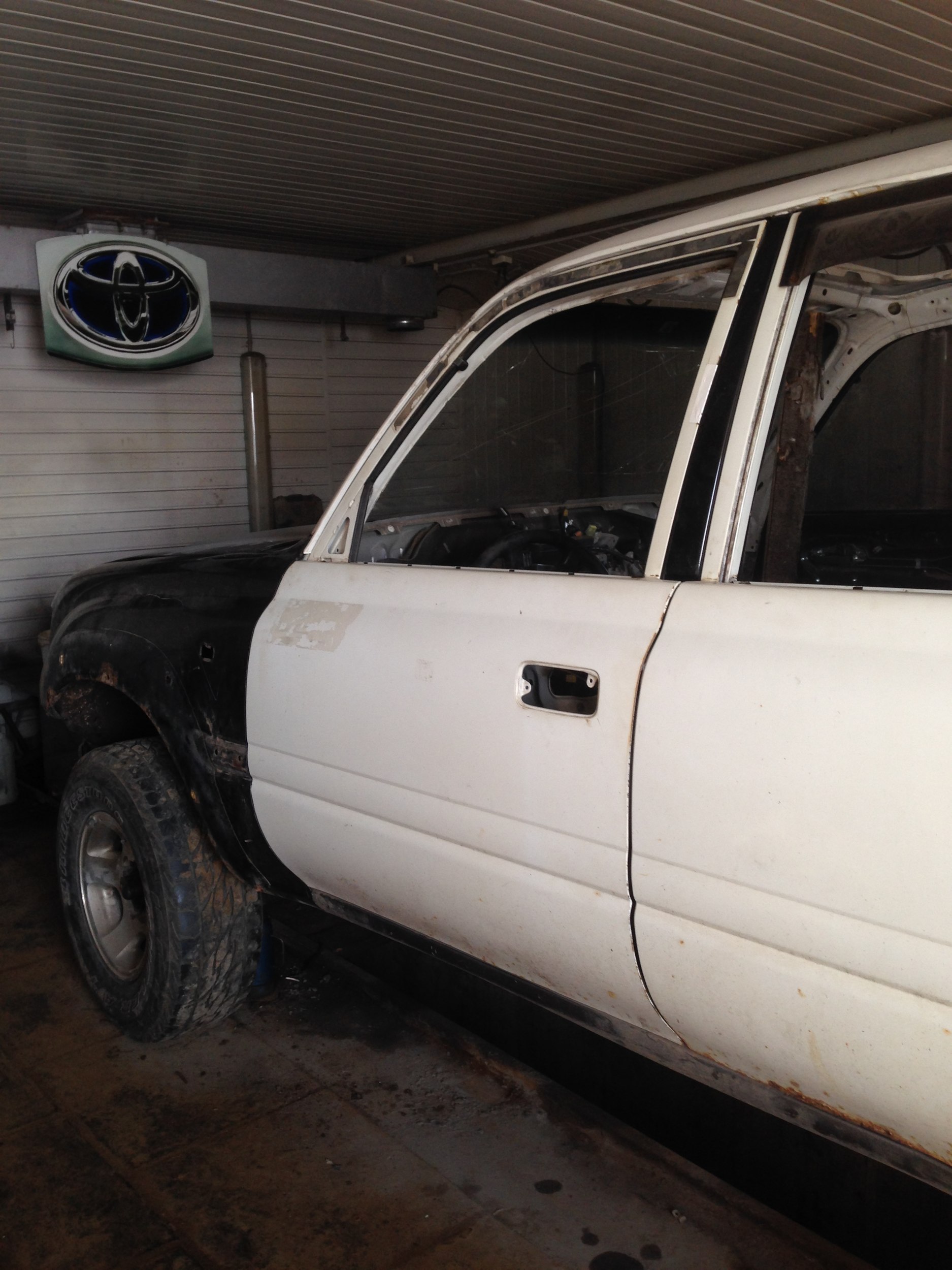

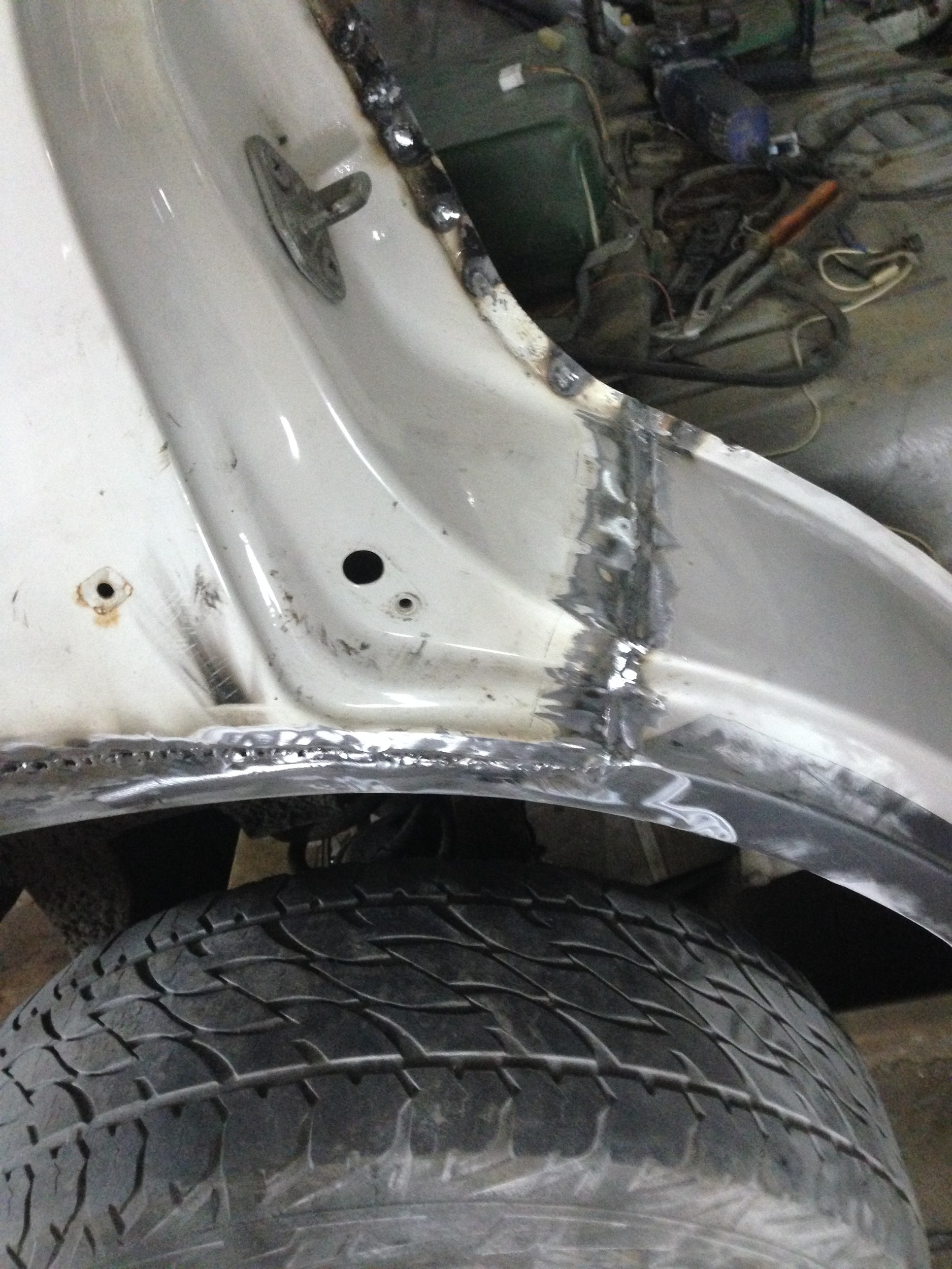

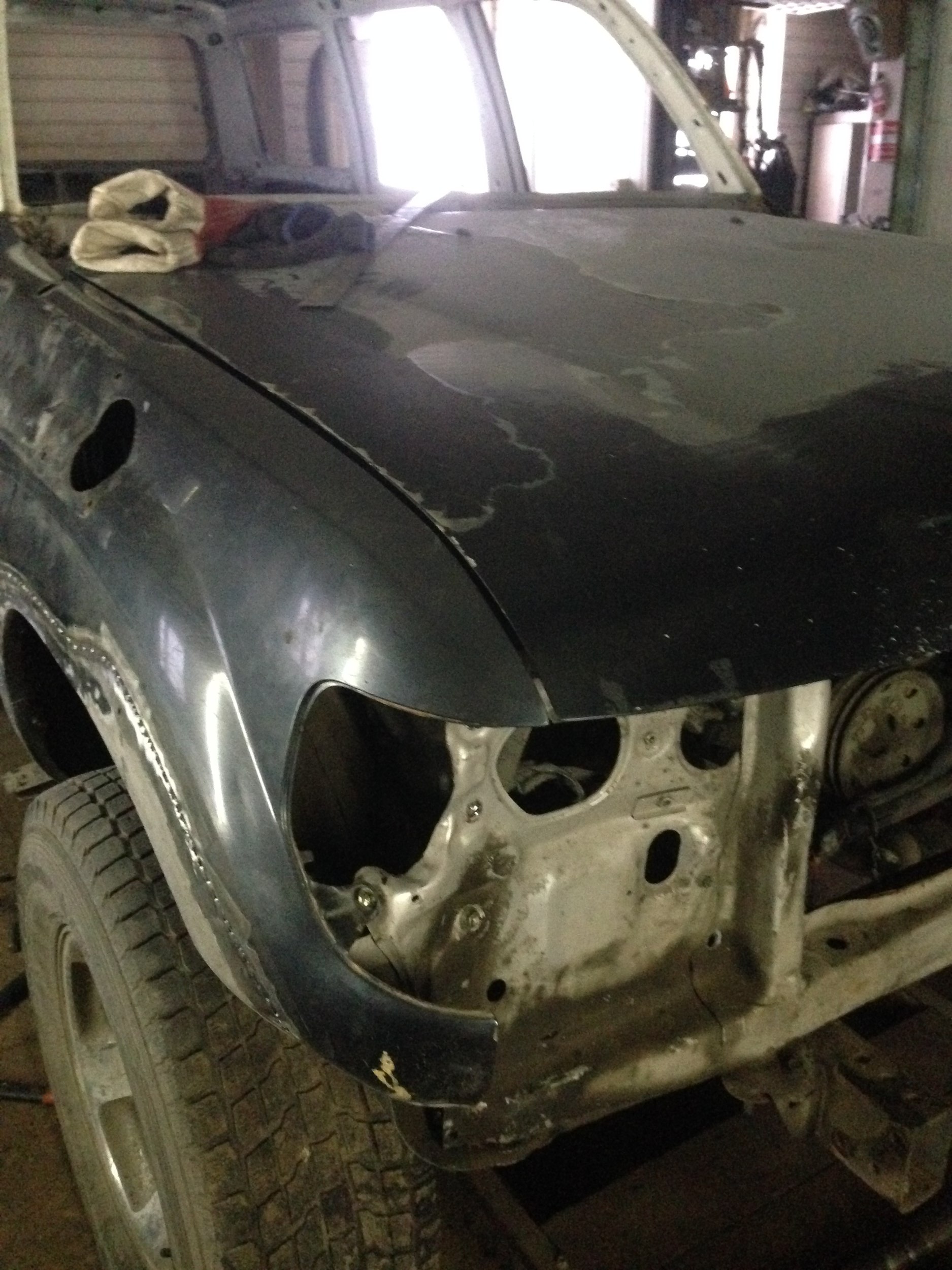

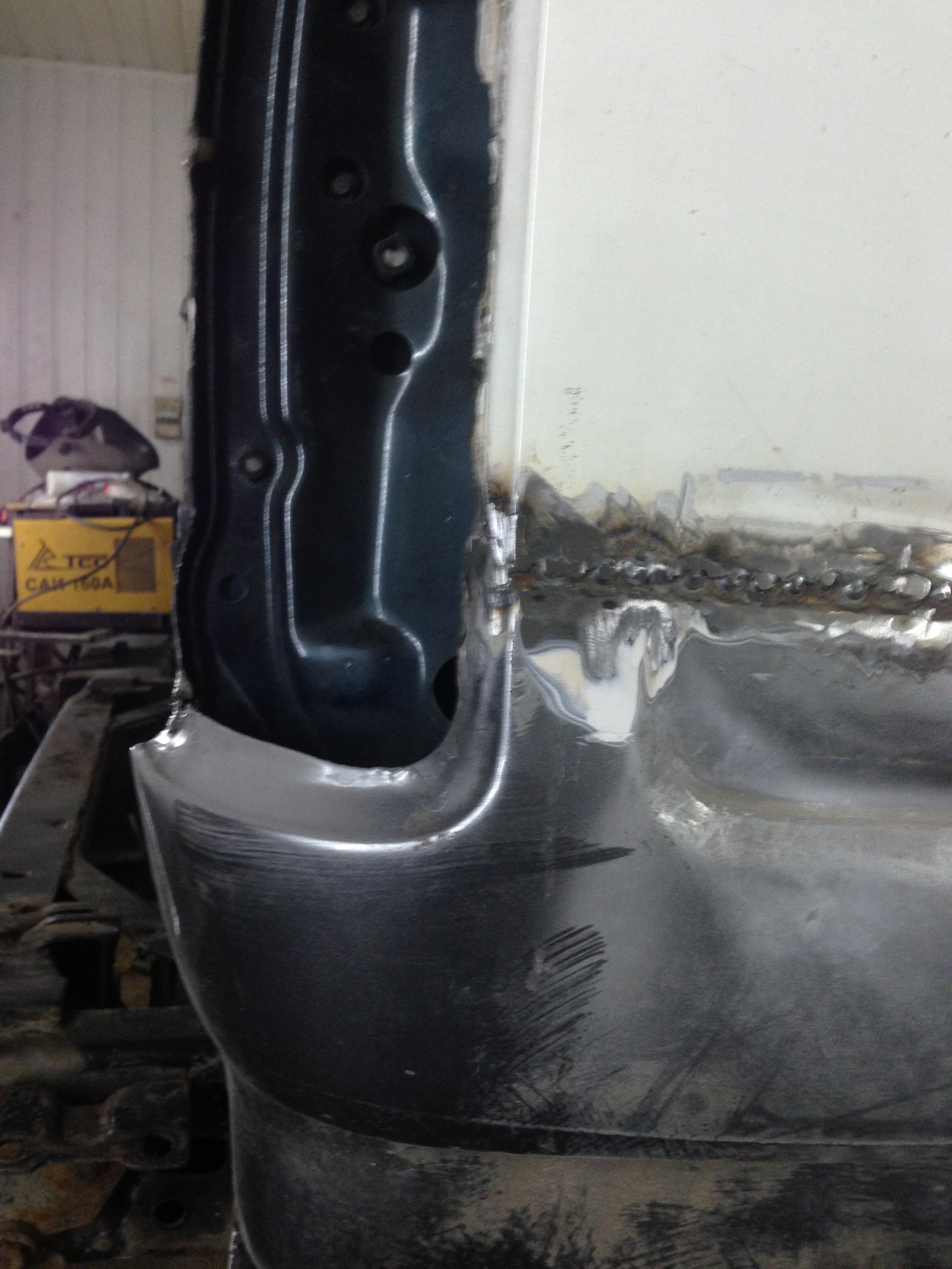

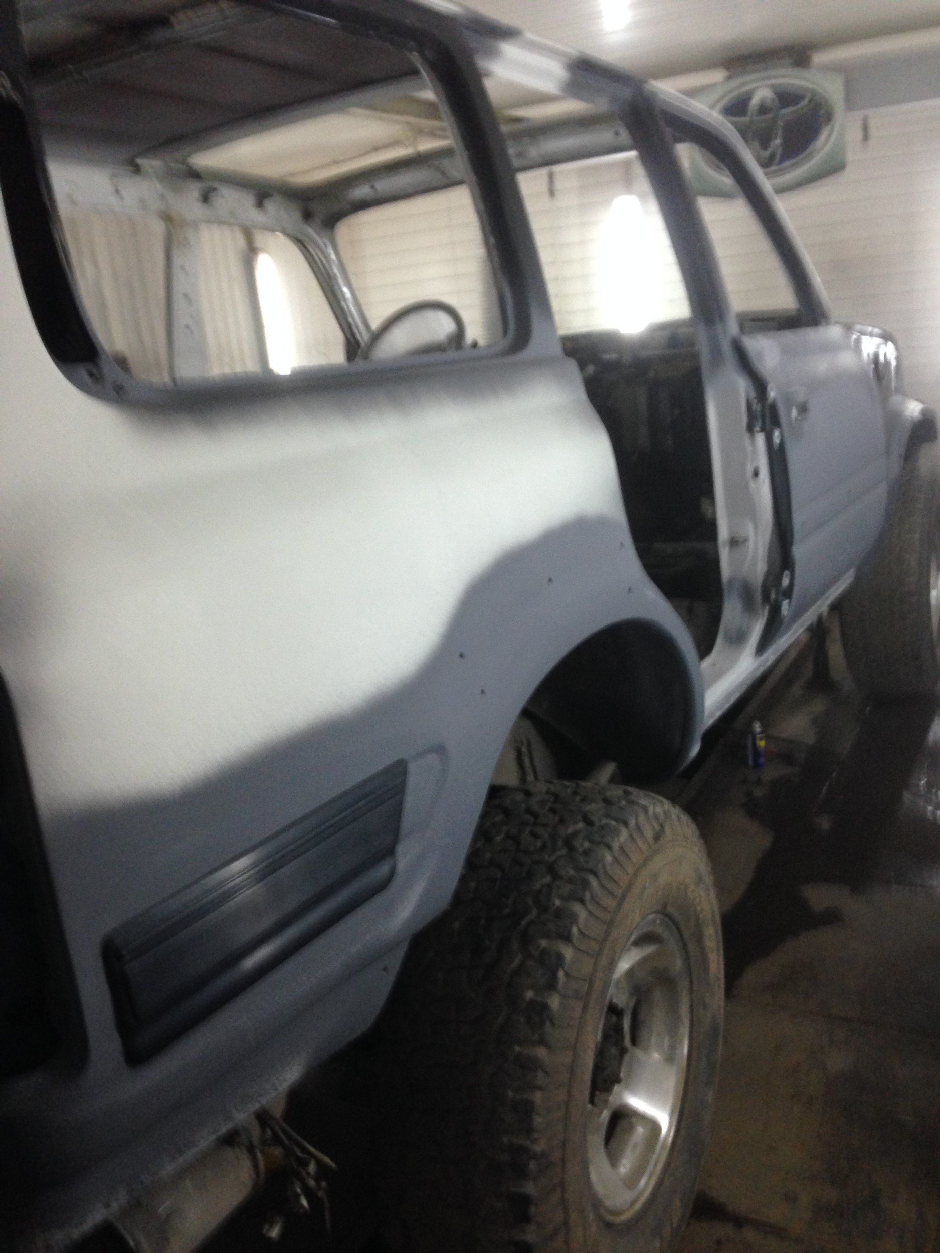

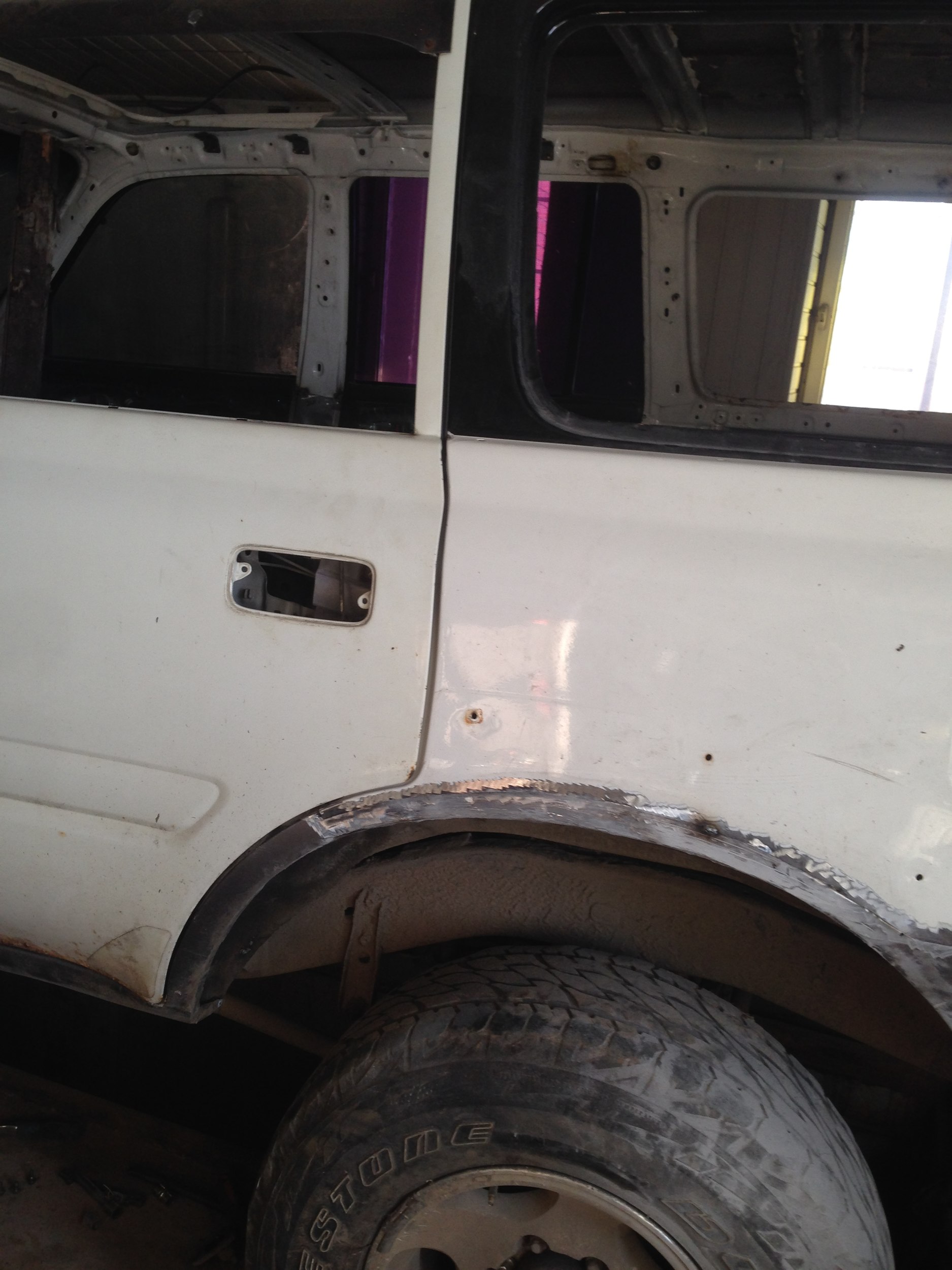

Всем Здравия ! Прошел год и за это время купил вторую машину с FT -м мотором под ремонт после переворота . Работы было много а времени мало поэтому затянулось удовольствие и вот недельку назад я все таки выехал из гаража . Что бы не плодить темы решил в этой пообщаться кому интересно будет . Если кратенько то я его слепил из того что было и то что получилось вот как то так выглядит .96865280_IMG_10171.thumb.JPG.6b18c14f4f9bf712c2cd80d176d84f1c.JPG
