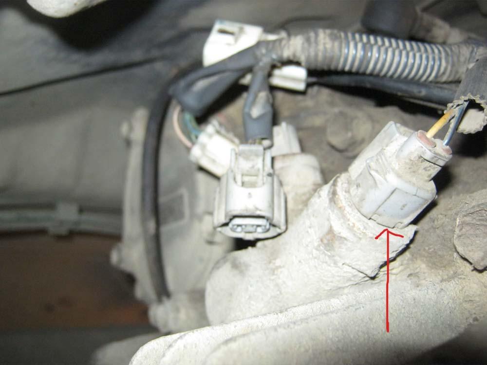

а я как понимаю это датчик вкл понижайки. так вот если он не видит включения пониженной ,то задок не включится
  • Откуда: 27 Регион
  • Машина: TLC 80 HD FT 97
5 часов назад, genok сказал:
На фото именно то о чем я писал ранее. То есть датчик включения межосевой блокировки, и датчик включения мотора блокировки заднего моста. Датчик понижайки на раздатке стоит в другом месте. Вот он.
Изменено пользователем Hodok
