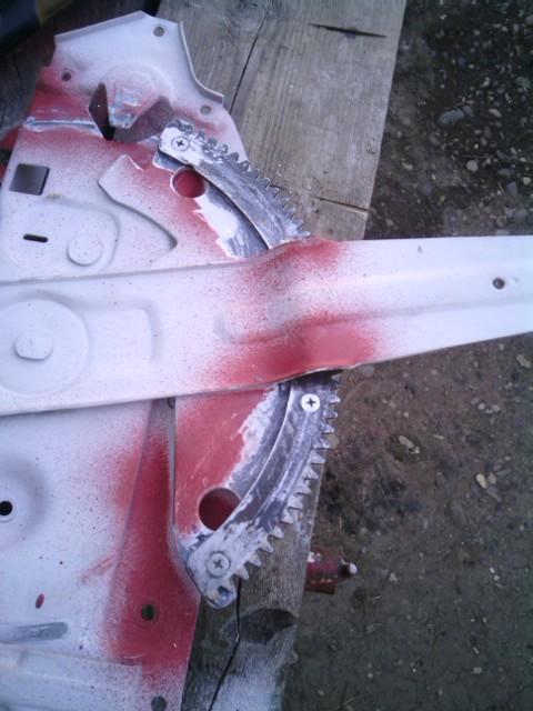

    сними и покрась,заантикорь борт,делов на пол-дня,заодно усиль шестерню под моторчик которая
    я вообще смазку убрал везде,нормально работает и без неё,дополнительно снял торсион,появилось ещё две дырки для слива
    post-36147-0-81364500-1464847982_thumb.j
    Изменено пользователем avals714
