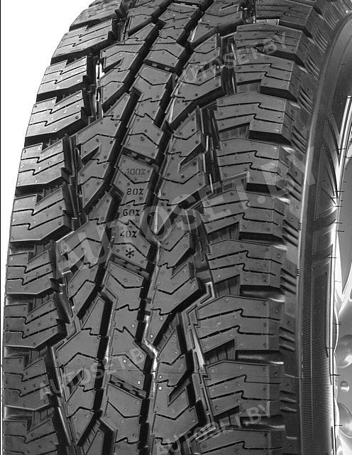

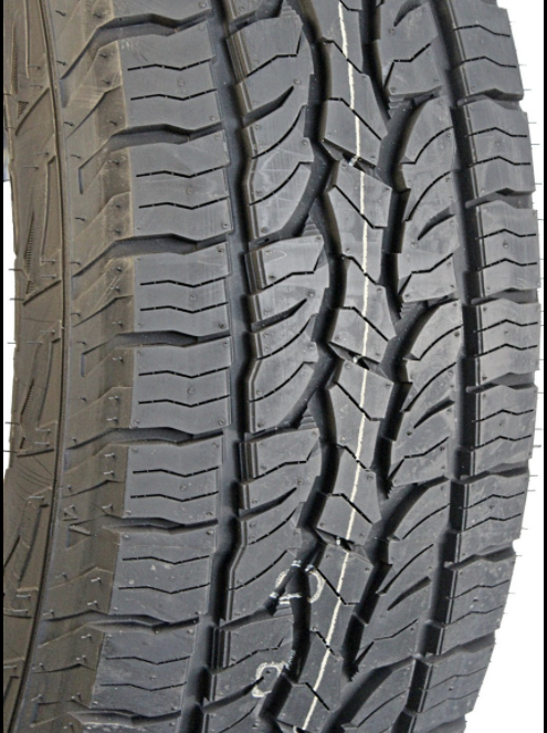

Сейчас Dunlop Grandtrek AT 5 - был куплен в 20-м году будучи новинкой этого же года, доволен, сопоставима с 012-й, но тише и на грунте веселее. К слову, когда её брал, выбирал сравнивая с указанной выше Ротивой, выбор пал в пользу новинки, т.к. брал чисто на лето, ну и что то же меняют в составах (для сравнения фото АТ 5 и Ротивы.), в мороз кстати деревянности не замечал (по крайней мере до - 15).

20.03.2022 в 13:31, Alexrepin77 сказал:
22-й стоял с завода - универсальность для движения по дорогам, не более того
001-й, как и вся эта серия, в т.ч. для легковушек (стоит на Логане), заточена на снижение шума, присутствует колейность (проверено в одновременных вылазках с GX470), на грязи моментом в мыло и чиститься начнет только на асфальте.
Из пройденного самим на лето (22-ю уже указал выше):
Yokohama G012 - отличная резина, но снята с производства (по крайней мере нашу размерность не найти), если бы производилась дальше брал бы её.
Pirelli Scorpion Verde - была безальтернативно куплена в пути в связи с убийством трех баллонов G012 (борона попалась), чистая шоссейка, которая в довесок не докатавшись второй сезон стала слоиться и травить.
Yokohama G015 - была взята по опыту 012-й, но на грунте чувствует себя хуже в плане колейности, на асфальте немного шумнее (от покрытия зависит), в довесок стрелючая камнями настолько, что поставил локеры, зато в межсезонье и лёгкую зиму достойна, но лучше, чем 22-й Данлоп по всему, про Пирелли понятно.
image.png.41cbf68f00a8f43180e735bee0144ca9.pngimage.png.9aaa4d45d510ed04505497254a269f1e.png
Rotiiva явно выигрывает и по "злобности" и по глубине протектора. Я по этим параметрам и выбирал. Вообще у шин Nokian на всесезонках и  зимних шинах самый глубокий протектор относительно шин других производителей такой же размерности, самые высокие шашки относительно остальных и всегда точно соблюден метрический размер шин вообще. Тоес ть шина шириной 285 мм от Нокиан имеет ширину 285 мм, диаметром 80 см имеет диаметр 80 см, а не 78, как других, особенно китайских. Идешь в магазин, меряешь линейкой высоту шашек по центру на шинах размерности для своей машины - у всех 10-12 мм, у некоторого г.о.в.н.а всего 8, а у Rotiiva - 15.
