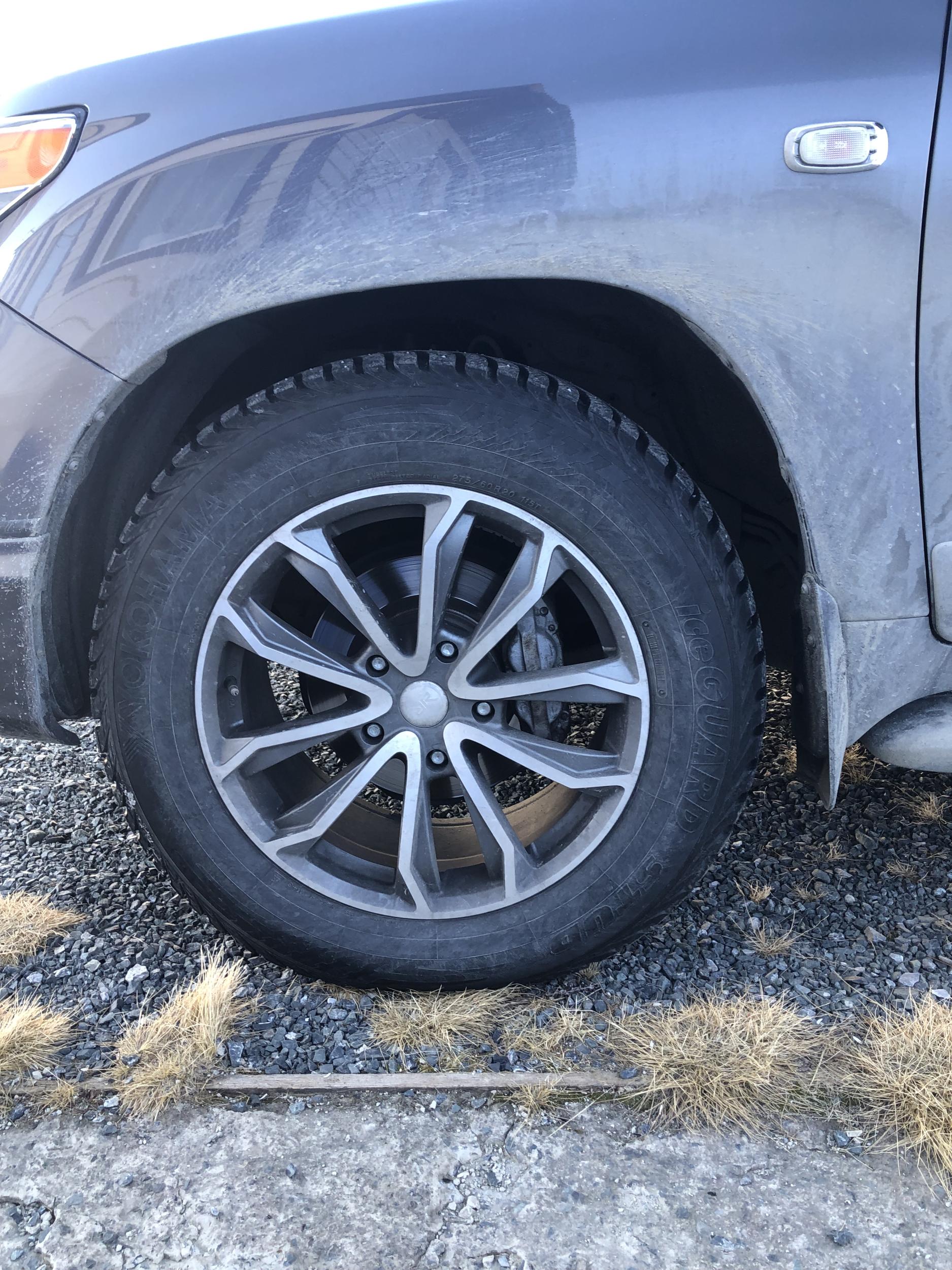

дуелер на асфальте в колейности как ..ка. никогда не возьму. на зиму взял Триангл уже третья зима на них. Износа практически нет.
за три года ни разу не подкачал колеса. -не нуждаются  отбалансировались отлично. разгонялся до 170. качаю около 3 атм.  по трассе в основном дубашу 140-160. Норм резина. и коэффициэнт скорости высокий ,среди нешипованных  аналогов нет в нужном размере с таким высоким индексом скорости

Речь идёт о зимних. 2.7-3 для крузака норм . Особенно при перепадах от 0 до -30. Зимой ничего там особо не нагревается
