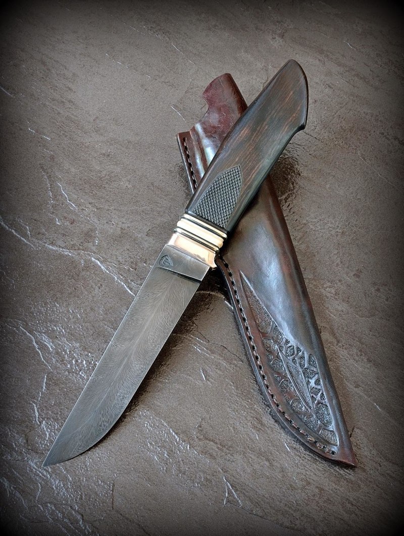

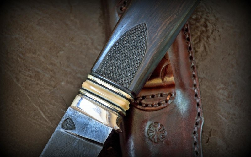

fartovy777 Откуда: Краснодар Машина: LC100 #23 Опубликовано: 16 июля 2016 "Слесарю" - имеется ввиду "собираю"? Т.е. лезвие покупаешь где-то окончательно обработанное? Правильно понимаю? Если так, не поделишься контактами(в личку, само собой). Да, не за что. Тем более, что я не предлагал, а просто похвастался.))) Зря, кстати, не работаешь, материал очень красивый: Только в том случае, если будут остатки. Задумано не на рукоятки пустить, а сделать некое изделие из целого куска. Еще пока даже не приглядывался, что ваять буду ))) Поскольку здоровый кусок стабилизировать очень трудно, то уже скоро год, как лежит сохнет у тех, кто мне его подогнал, на даче.З.Ы. Фото из инета Нет не правильно понял . Не собираю . Слесарю , это значит делаю клинок сам из оттермиченой полосы . На каленой полосе делаю абрис клинка какой хочу получить . Затем убираю лишний металл . Получается клинок , но без спусков . Затем делаю на гриндере спуски . Из всего этого получается , что клинок я делаю сам . А собираю я ножи с клинками из Дамаска и мозаики . Их куют кузнецы . Ковать я не кую . На счёт сувели . Работал я с сувелью . Да красиво . Но ушёл к более качественным и дорогим материалам . Это эбен, Айронвуд, кокоболо и тд . Это деревья из разряда железных деревьев . Очень плотные , тяжёлые , долговечные . Ну как то так ) Вверх Поделиться сообщением Ссылка на сообщение Поделиться на других сайтах

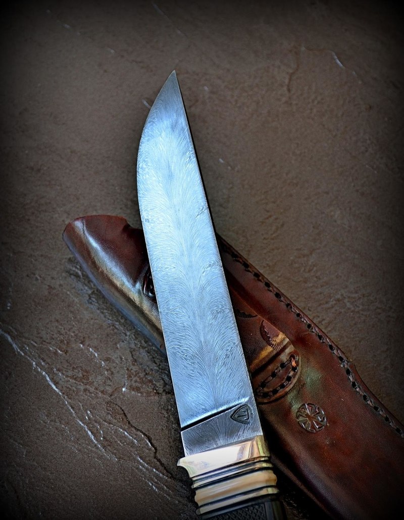

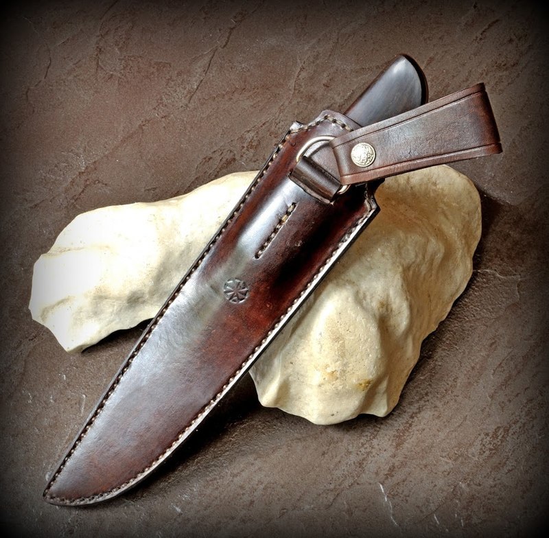

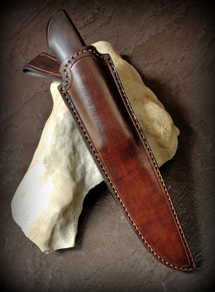

fartovy777 Откуда: Краснодар Машина: LC100 #28 Опубликовано: 17 июля 2016 (изменено) Ну тут все зависит от длинны рукояти и способа хвата- кому как нравица..+100я вот про что... попробуй пятке Угол в другую сторону дать... с такой же насечкой на срезе... смотреться будет хуже, но, вот, по мясу работать - будет горраздо удобнее!!!Есть разные виды ножей , рукоятей и хватов . В твоём случае , хорошо подходит финка. Там грибок , обратный угол наклона именно для хвата " грибком в центр ладони " . Я пришёл к этим формам , потому как они мне нравятся . На вкус и цвет товарищей нет. Ещё один нож покажу Нож Black Feather (Чёрное Перо) Белый метал, клык моржа морёный , эбен, ружейная насечка , тиснение по коже . Изменено 17 июля 2016 пользователем fartovy777 Вверх Поделиться сообщением Ссылка на сообщение Поделиться на других сайтах
ОвЦеВод Откуда: Это мАсквА, детка =) Машина: была Toyota land-cruiser 2UZ-FE, а ща Skoda Kodiaq 2.0T 7DSG #29 Опубликовано: 17 июля 2016 вот это реально харизматичный ножик ! а чем клинок травил? Вверх Поделиться сообщением Ссылка на сообщение Поделиться на других сайтах
fartovy777 Откуда: Краснодар Машина: LC100 #30 Опубликовано: 17 июля 2016 вот это реально харизматичный ножик ! а чем клинок травил? Клинок кузнеца Сергея Тихомирова , Дамаск мозаика перо.Травится он в хлорном железе. Вверх Поделиться сообщением Ссылка на сообщение Поделиться на других сайтах
mako Откуда: Москва Машина: toyota 4runner LTD vzn 185 1997 #31 Опубликовано: 17 июля 2016 Единственное что плохо в хлорном железе- после него стабилизировать металл бы надо. Иначе вытирать замучаесси после каждого применения С кожей работа хорошая)) Вверх Поделиться сообщением Ссылка на сообщение Поделиться на других сайтах

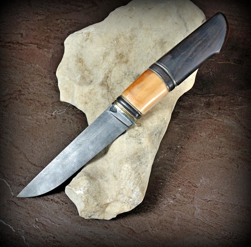

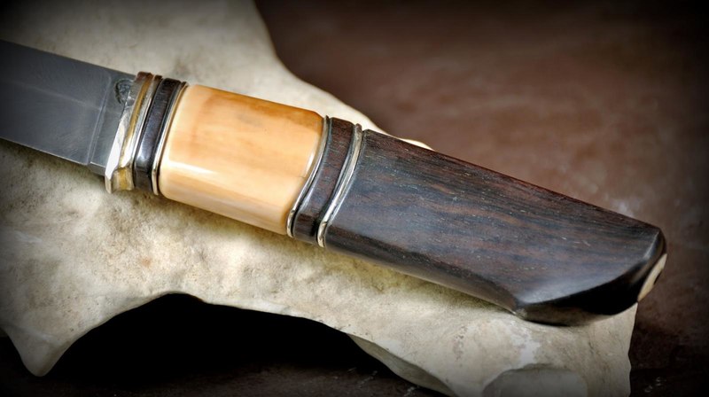

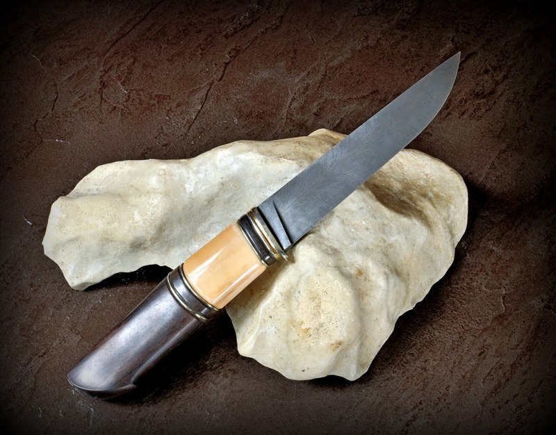

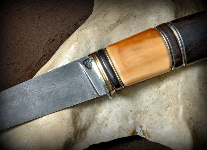

fartovy777 Откуда: Краснодар Машина: LC100 #32 Опубликовано: 17 июля 2016 (изменено) Единственное что плохо в хлорном железе- после него стабилизировать металл бы надо. Иначе вытирать замучаесси после каждого применения С кожей работа хорошая)) В масло синтетику после хлорного железа . И все ок. А вообще для кухни и продуктов по дому есть замечательная сталь элмакс . Ещё добавлю с клинком от Тихомирова . Эбен, клык моржа , белый метал , латунь . Изменено 17 июля 2016 пользователем fartovy777 Вверх Поделиться сообщением Ссылка на сообщение Поделиться на других сайтах
mako Откуда: Москва Машина: toyota 4runner LTD vzn 185 1997 #33 Опубликовано: 17 июля 2016 Ну можно и в синтетику. Я обычно выдерживаю клинок в подогретом машинном масле почасика или больше Монтаж как я смотрю, в основном всадной? Вверх Поделиться сообщением Ссылка на сообщение Поделиться на других сайтах
fartovy777 Откуда: Краснодар Машина: LC100 #34 Опубликовано: 17 июля 2016 Ну можно и в синтетику. Я обычно выдерживаю клинок в подогретом машинном масле почасика или больше Монтаж как я смотрю, в основном всадной? Сквозной и всадной на стяжку . Вверх Поделиться сообщением Ссылка на сообщение Поделиться на других сайтах
