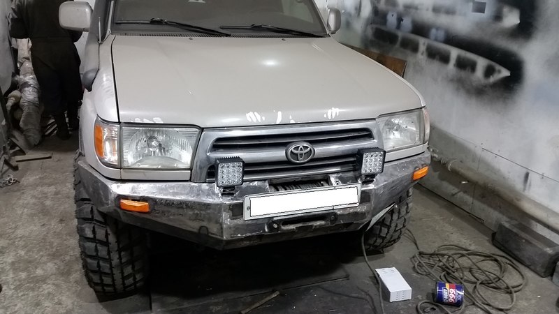

то что такое изделие будет похоже на оригинал (который тоже очень крепкий, если не валить толстые деревья) хорошо конечно, но исходя из того, что весит 15кг и требует штатного усилителя, который тоже весит прилично, то вес этого решения точно не плюс. а как дешевая замена оригиналу (цены сейчас на них кусаются сильно) вроде неплохо, но китай новый тоже недорогое решение.
post-45421-0-34447000-1471988942_thumb.jpg вот например металл 3ка. вес 17кг (без поворотов, света) с крепами.
Изменено пользователем kamlink
attachicon.gifперед.jpg вот например металл 3ка. вес 17кг (без поворотов, света) с крепами.
Ну, во-первых, штатного усилителя он не требует. Ребята делают со встроенным. Сам бампер толщиной в 1,2-1,4см. Усиливать его не надо, хотя я сам предполагал использовать его как скорлупу, а под ним силовой каркас из труб. Мне рекомендовали сначала его сломать, а потом уже думать о такой конструкции.
Недостаток решения выше - это металл. Металлический бампер бросается в глаза и может вызвать праведный гнев гайцов. В центральной России с этим сейчас быстро решают, причём задним числом: выписывают штраф, а при следующей остановке узнаёшь, что учёт у твоей машины аннулирован.
А в остальном - преимущества.
