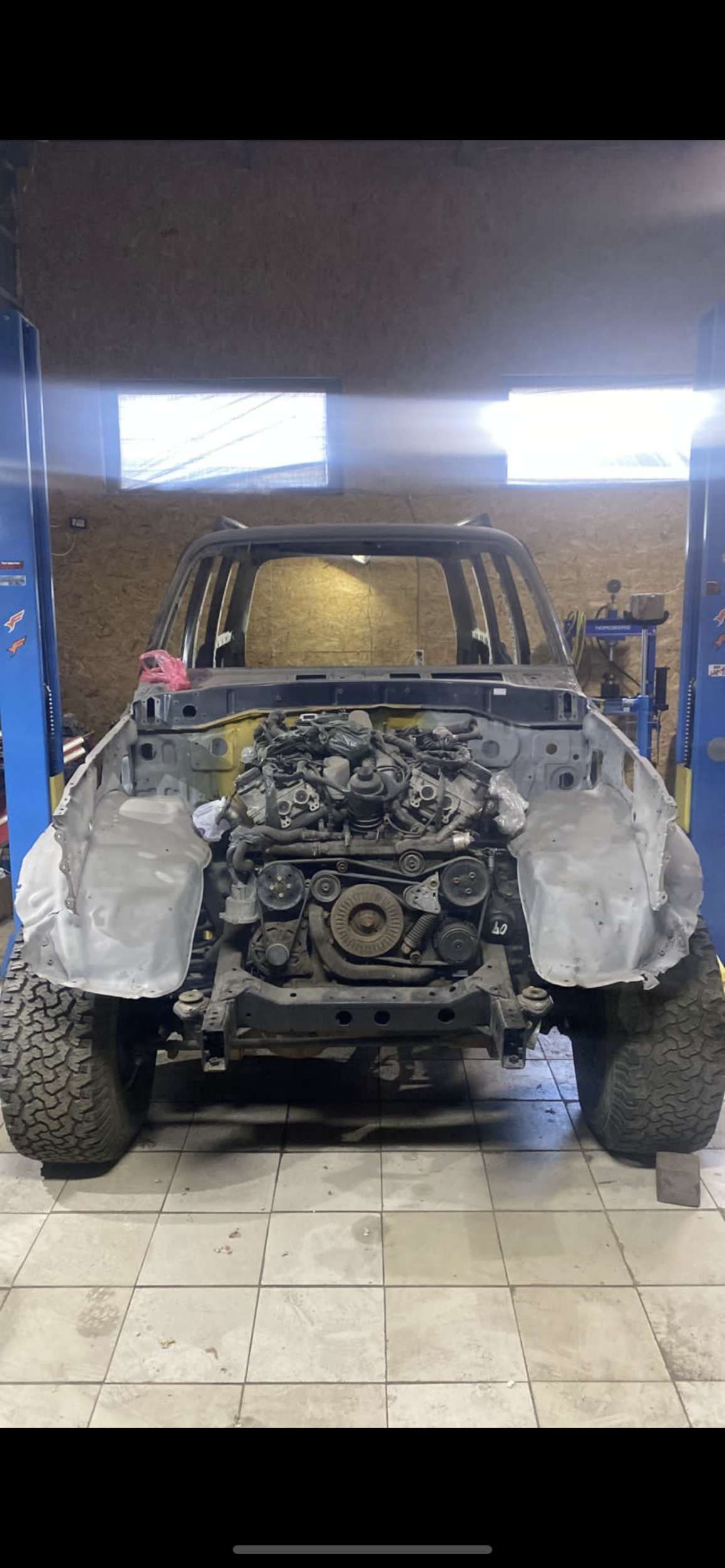

    • Откуда: Spain Torrevieja
    • Машина: UZN 130 1UZ-FE

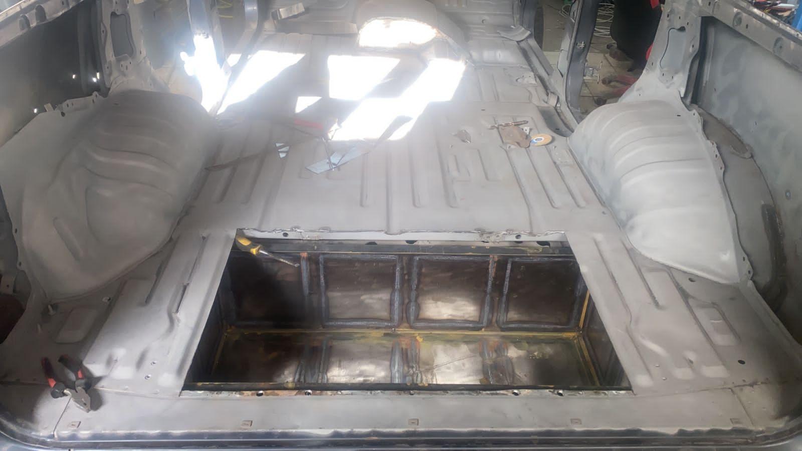

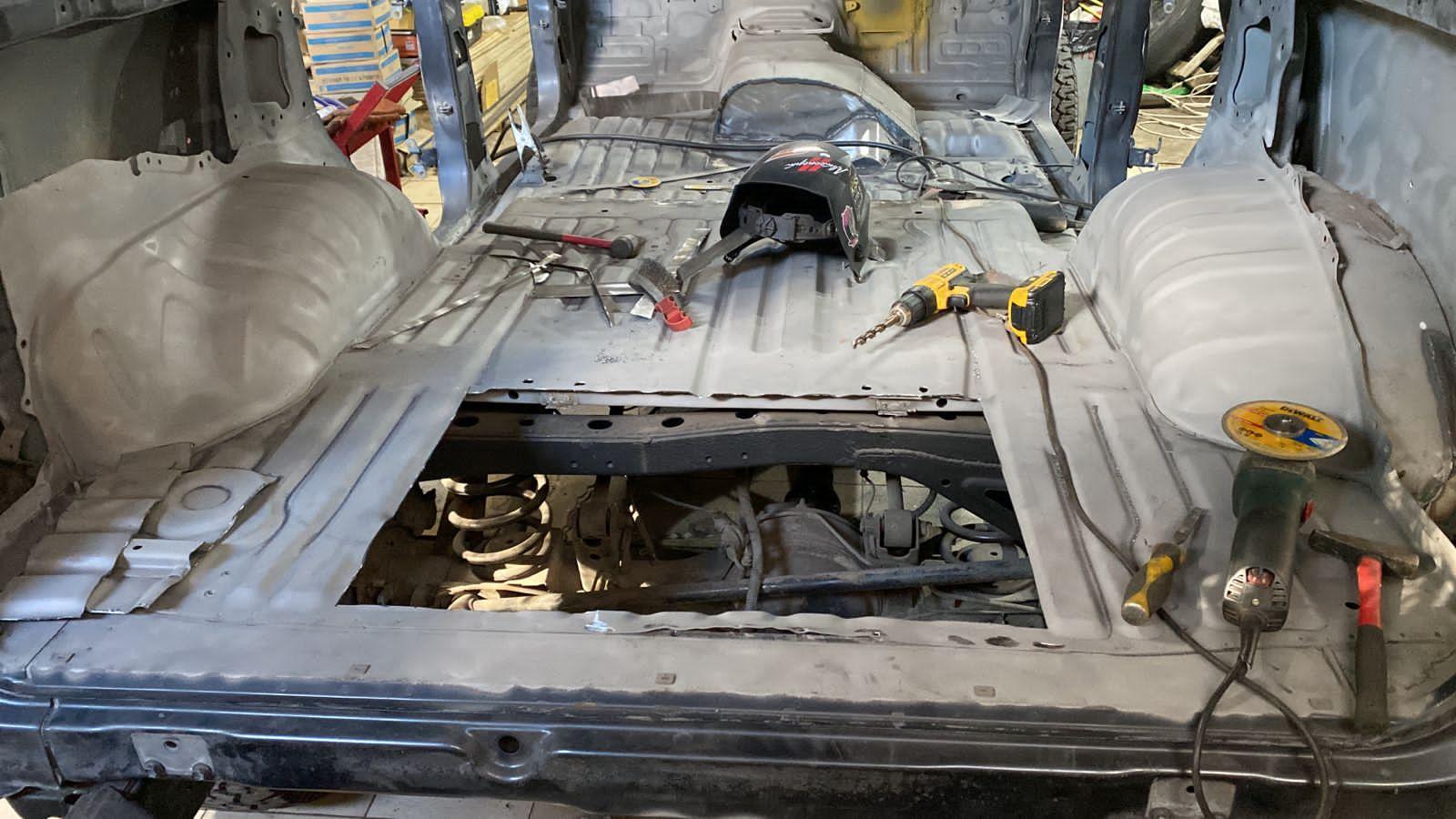

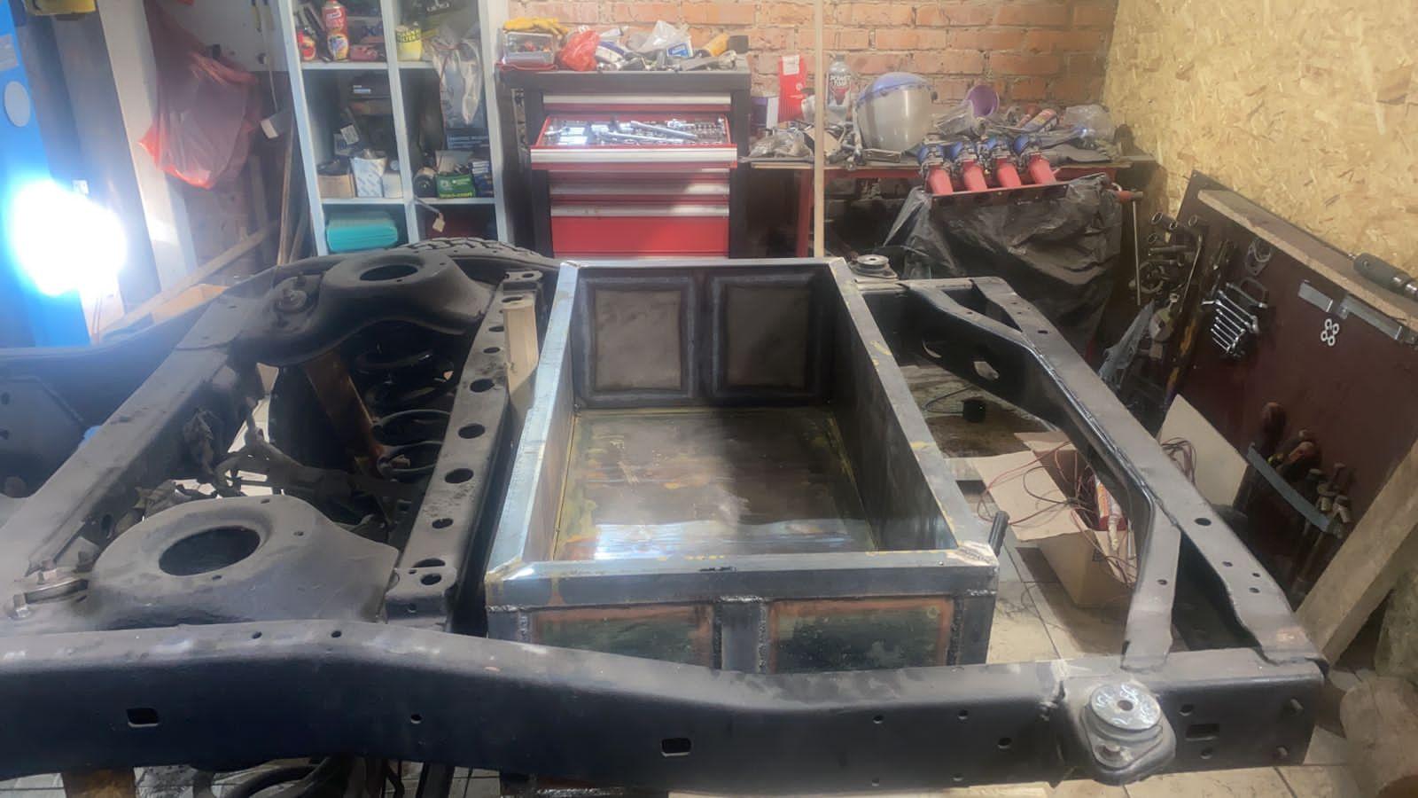

    Идея передвинуть задний ряд очень даже себе не плохая :ok:
    Ящик в багажнике только к кузову приварен, к раме не касается.?
