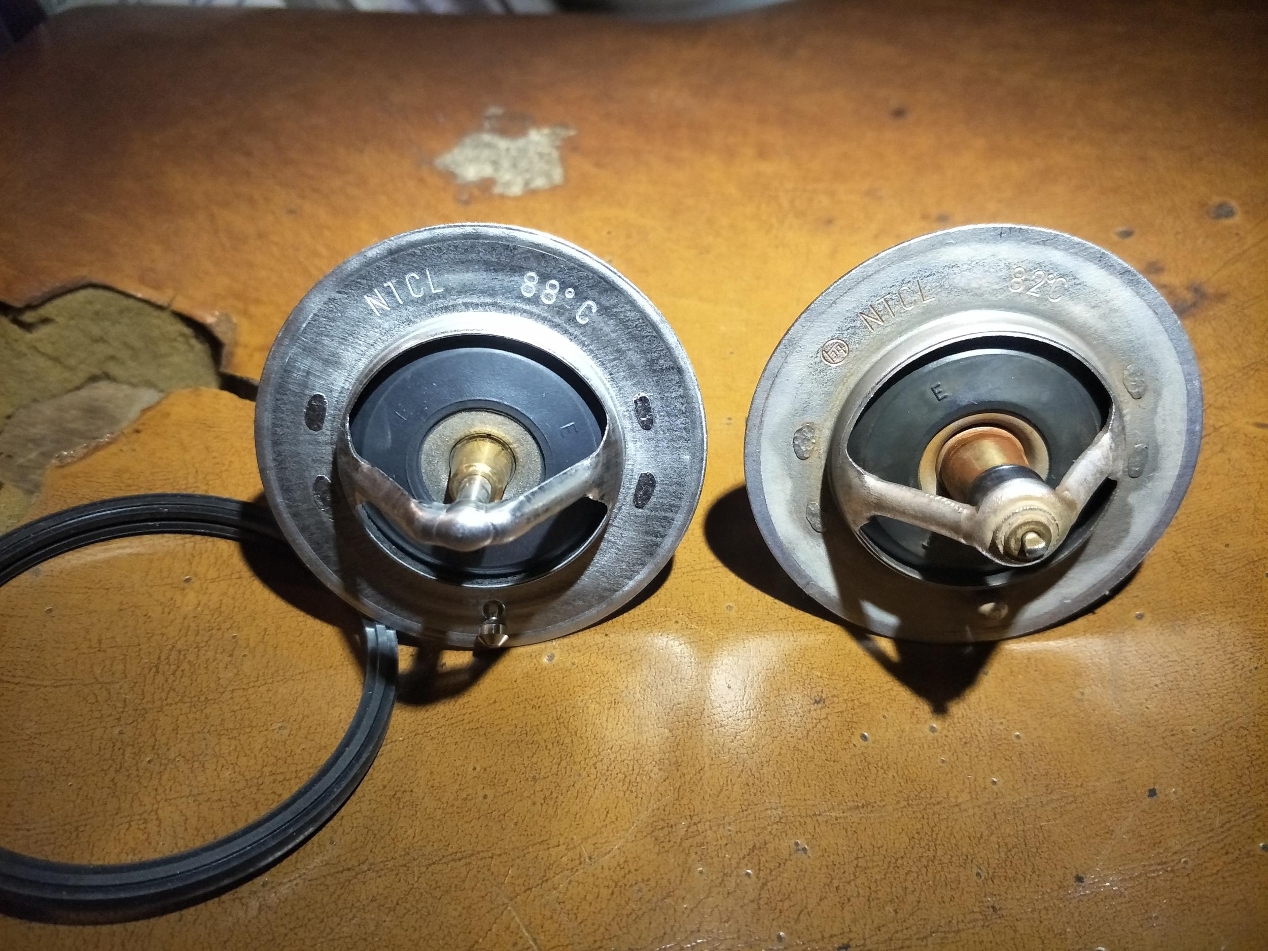

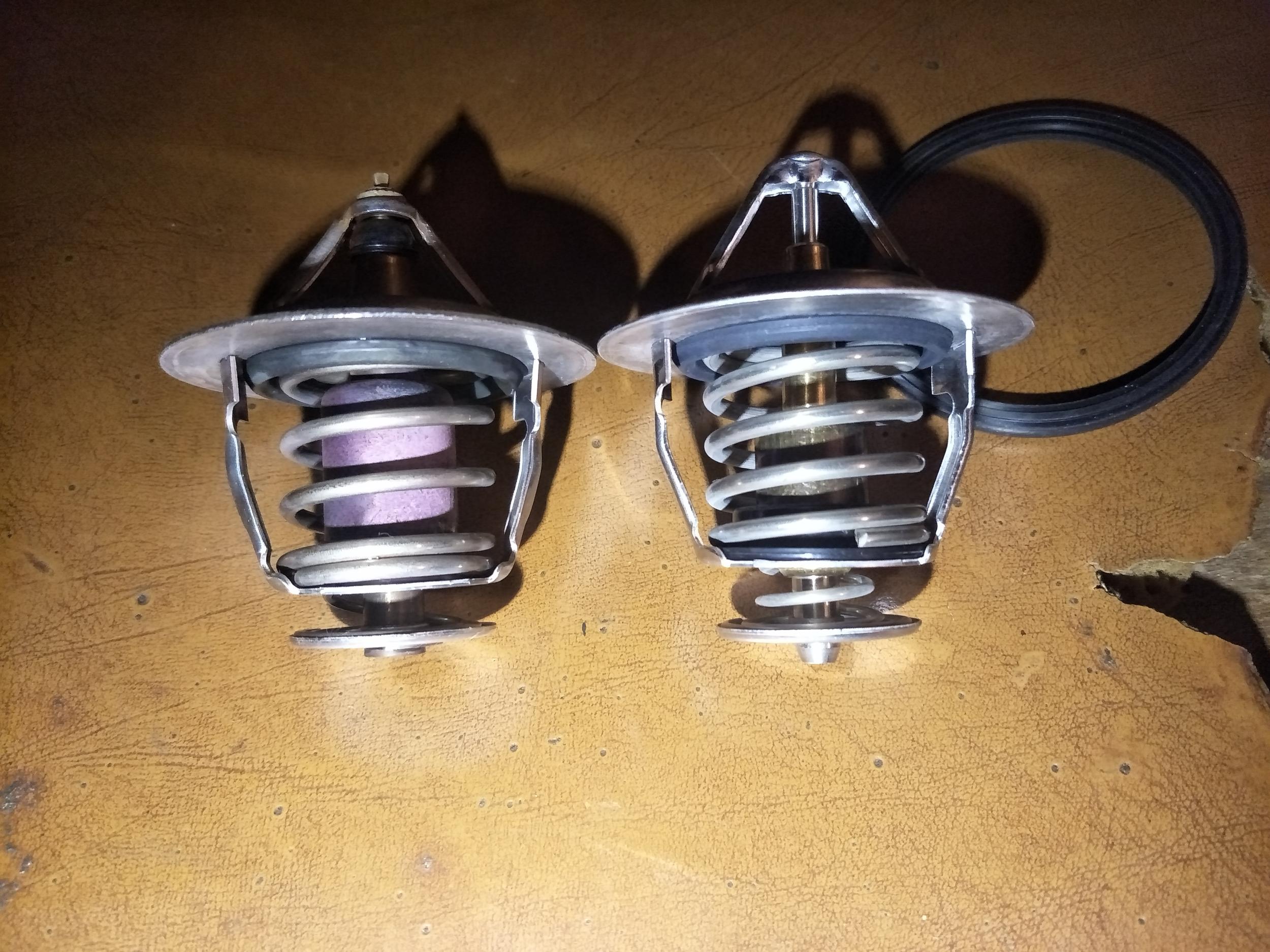

    Поискав по параметрам, нашёл термостат ТАМА с идентичными нашим размерами, от Паджерика на 88°
    В комплекте с паджеровским термостатом была резинка, которая к нам так-же идеально подходит.
    Прокипятив этот термостат с термопарой, убедился в его полной работоспособности и началом открытия на 88 градусов.
    Решил его поставить. Температура стала держаться чуть повыше, отопитель по прогреву мотора стал греть заметно лучше.

    Да тема не нова, и видел эти обсуждения по тойотным 88м термостатам, но эти термостаты имеют иные размеры и конфигурации, соответственно к нам на FT-FTE они неподходят.
    А от паджерика они один в один взаимозаменяемые.

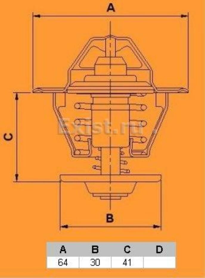

    Приведённве там вами партнамберы термостатов от 60-70к пробейте и посмотрите их размеры в чертежах.
    Да от 1FZ-FE подходит, только нижняя тарелочка чуть больше в диаметре, но вроде вреда от этого нет.

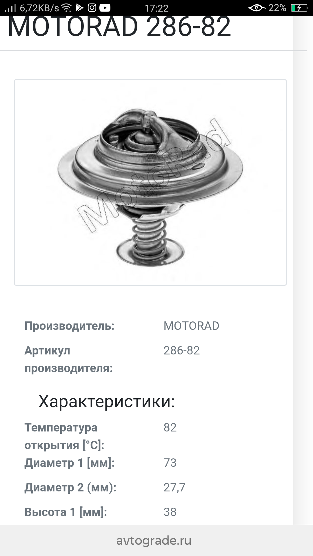

    Наши размеры термостата
    Размеры термостата с H мотора.
    Даже не знаю как оно подошло, там диаметр 73мм а у нас 64мм. Может там человек что-то отпилил-подогнул.  Интересно было бы увидеть фотки этого термостата в живую.

    Не уверен, что твои картинки правильные. Так же, не уверен и в обратном. Почитай тему - всего первые 3 страницы. Человек с ником AVSh поставил замену Motorad 286-82 на 1HD-FT. У меня нет причин ему не доверять - товарищ грамотный вполне. Этот Motorad является заменой для двигателей B и 2H.
    Лично я этот термостат в руках не держал, поэтому утверждать на 100% не могу. Думаю, сегодня вечером WAR отпишется по номеру Тойотовского термостата на 88 градусов.
    Ну я за первую картинку с нашими размерами на 100% уверен, термостат под рукой и его размеры таковы.
    По Motorad 286-82 всё что находится с размерами это вот
    Ну, как-то невходит в размер, может AVSh подпиливал чего и резинку не ставил.
