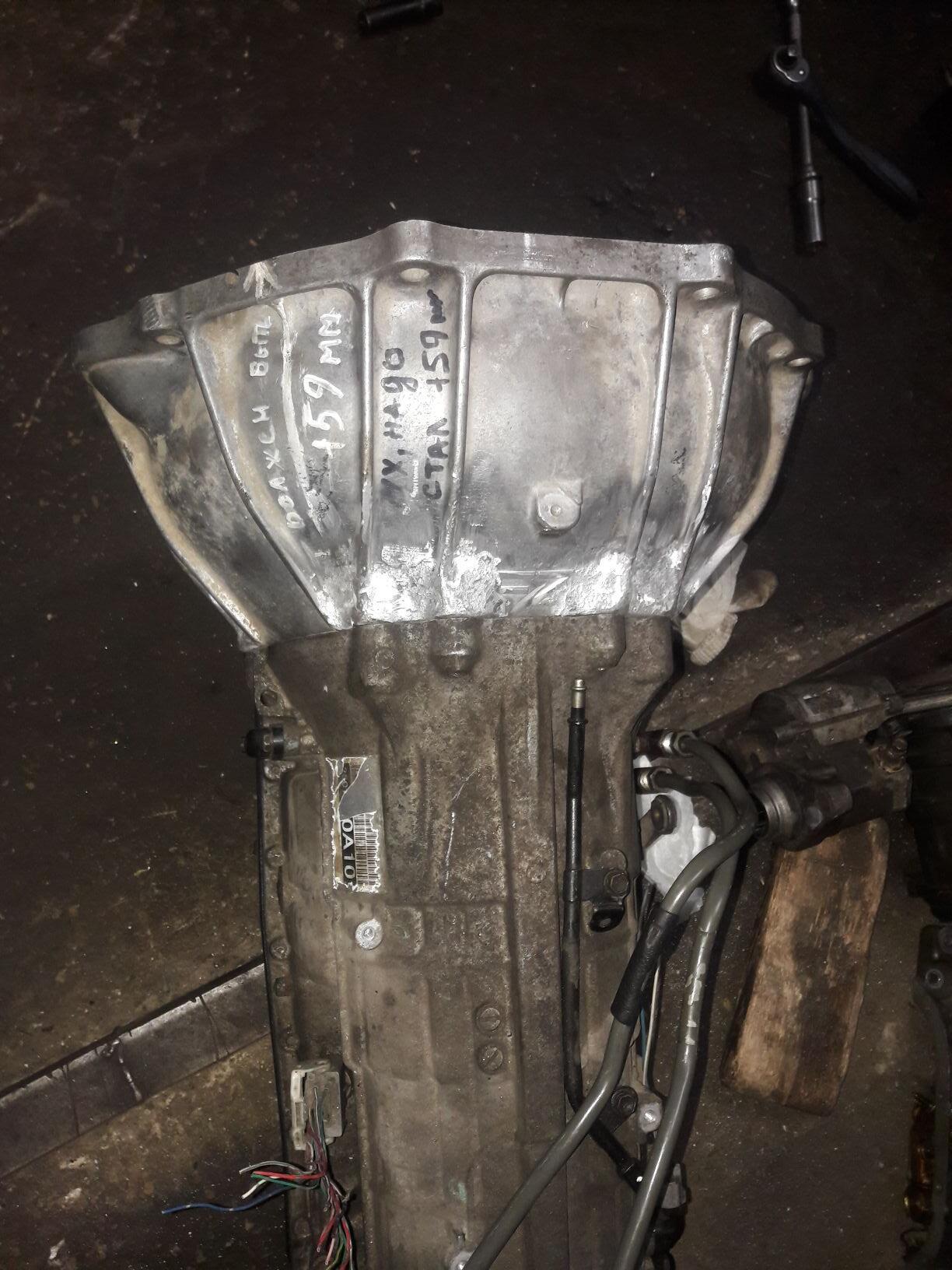

    • Откуда: Владимир
    • Машина: зажигалка .
    3 минуты назад, padonok_313 сказал:
    Можно просто вал поменять в А760 автомате, можно собрать в корпусе а750 шестиступку
    Мне тоже посоветовали специально обученные люди , что собирать надо 6 ступую на 750 каробасе еще и колокол сделали для моего сарая .
