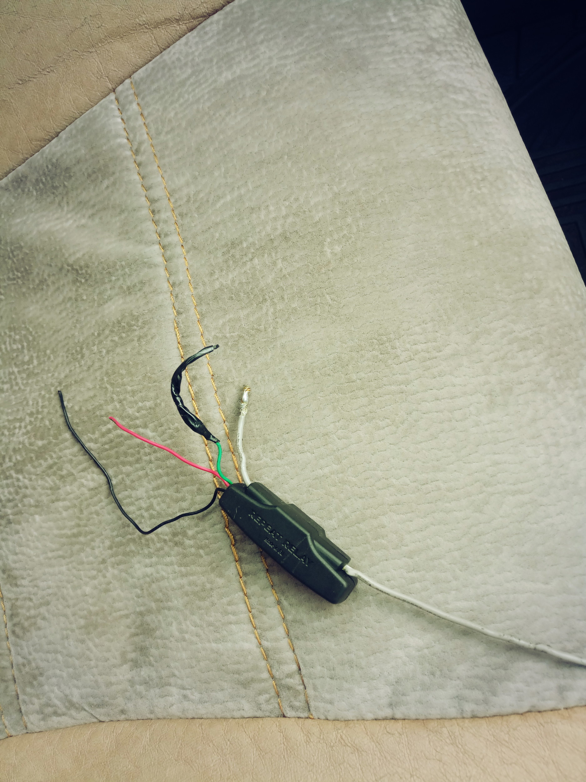

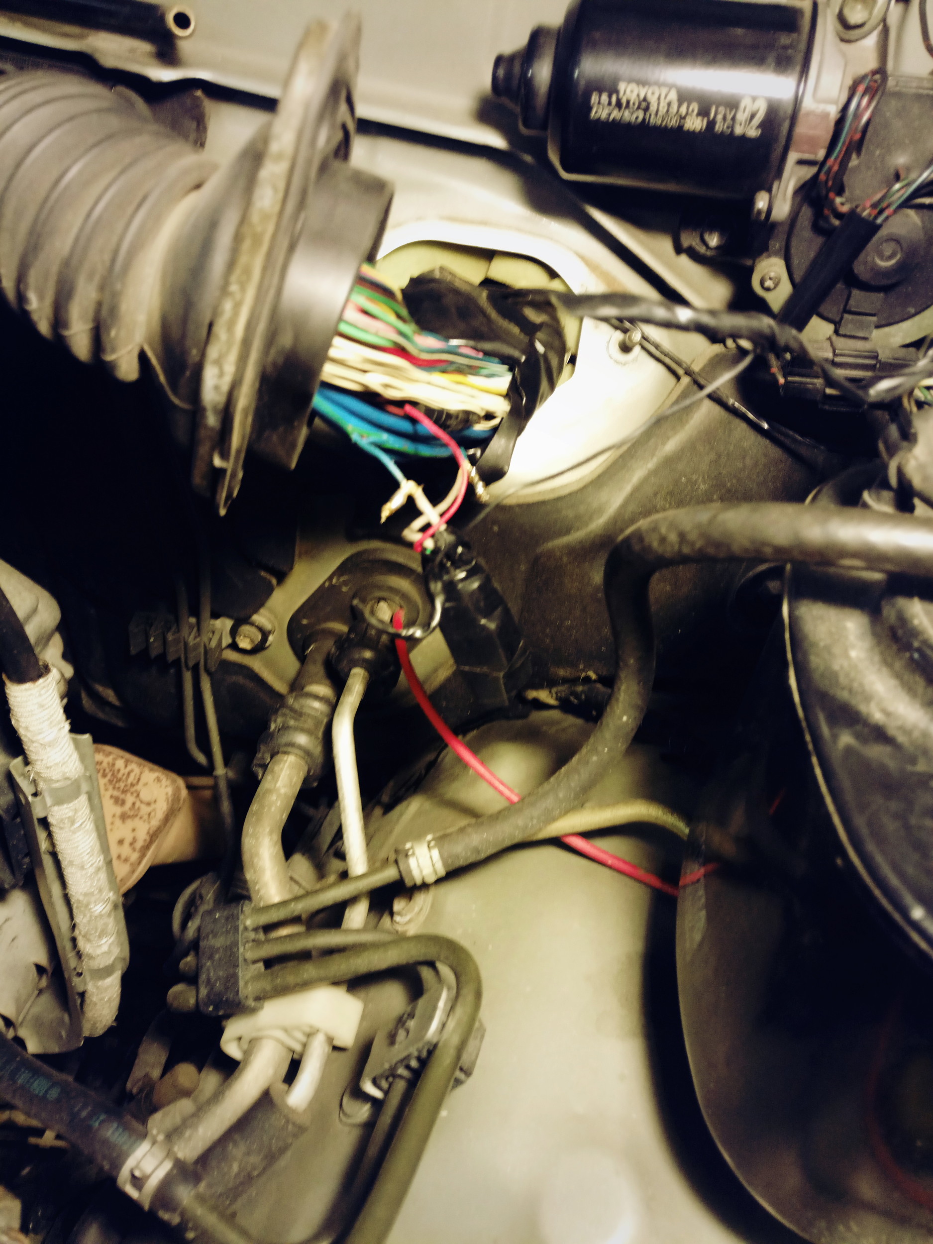

Ну вот и все. вылечили. Нашел нормального электрика, с нормальными приборами. С вечера вскрыли комп, визуально утечек с кондеров не обнаружили, положили комп в тепло на ночь. Заморозили машину, утром повесили теплый комп, давай крутить - фиг, мертво. значит не комп. Параллельно  смотрели по сканеру параметры при запуске, не оказалось сигнала с датчика коленвала (ДПКВ). Повесили осцилограф на провод к одной из форсунок и на коммутатор, на одну из катушек, фиг, форсунки не открываются, искры нет. Комп не видит по ДПКВ что коленвал крутится и соответственно не командует на искру и на форсунки. Перевесили осцилограф на провод от ДПКВ, идущий в комп, покрутили, сигнал идет. Но как оказалось после изучения рисунка по книжке автодаты, не та расческа, пики скругленные и период затянут. Мастер решил залезть в жгут что с моторного отсек идет в салон, и о чудо!, там уже бывали русские! нашли смотку, в разрез провода от ДПКВ впаяна кодовая релюха, которая как оказалось пропуская через свою микросхему импульсы с ДПКВ изменяла их до неузнаваемости для компа. Релюху ампутировали, спаяли напрямую, повесили осцилограф, смыкнули, машина как новая, завелась, сигнал как на рисунке. Вот такой хэппи енд. и еще одно, вытащили релюху, а у нее провода от сиги в панели откушены бокорезами. Сделали такой вывод что сурф давно в морозы глючил и видимо с целью исключить сигналку, эту релюху типа отключили, косяк остался, сделали вывод что дело не в ней, так и бросили. Релюха оказалась нормально замкнутой, при постанове на охрану должна была по задумке установщиков рвать сигнал от ДПКВ.
Сегодня заморозил машинку, минус 25,  с брелка включил,  с первой прокрутки,  с полтыка, как новая завелась. Завтра минус 30, второй день теста. По ощущениям, раньше хлопала во впуск при заводке на пограничной температуре, -18-20, когда враскачку, видимо комп раньше поджигал смесь. второе, когда просто теплую заводил, тоже чувствовал и сейчас обратил на это внимание, что дерьмовато заводится, неравномерно, долговато как то, с пропусками. Сейчас этого нет, все четко, сразу, одинаково, взрыв и все, вроде даже порезвее стал.
вот фоточка этого паука!
Всем Спасибо, пусть моя история кому то помогает. ставим точку.
