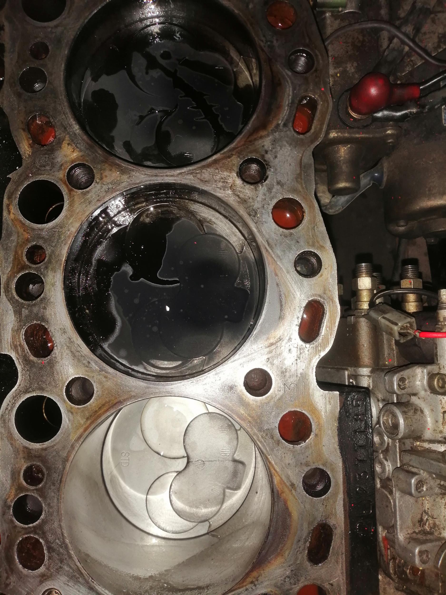

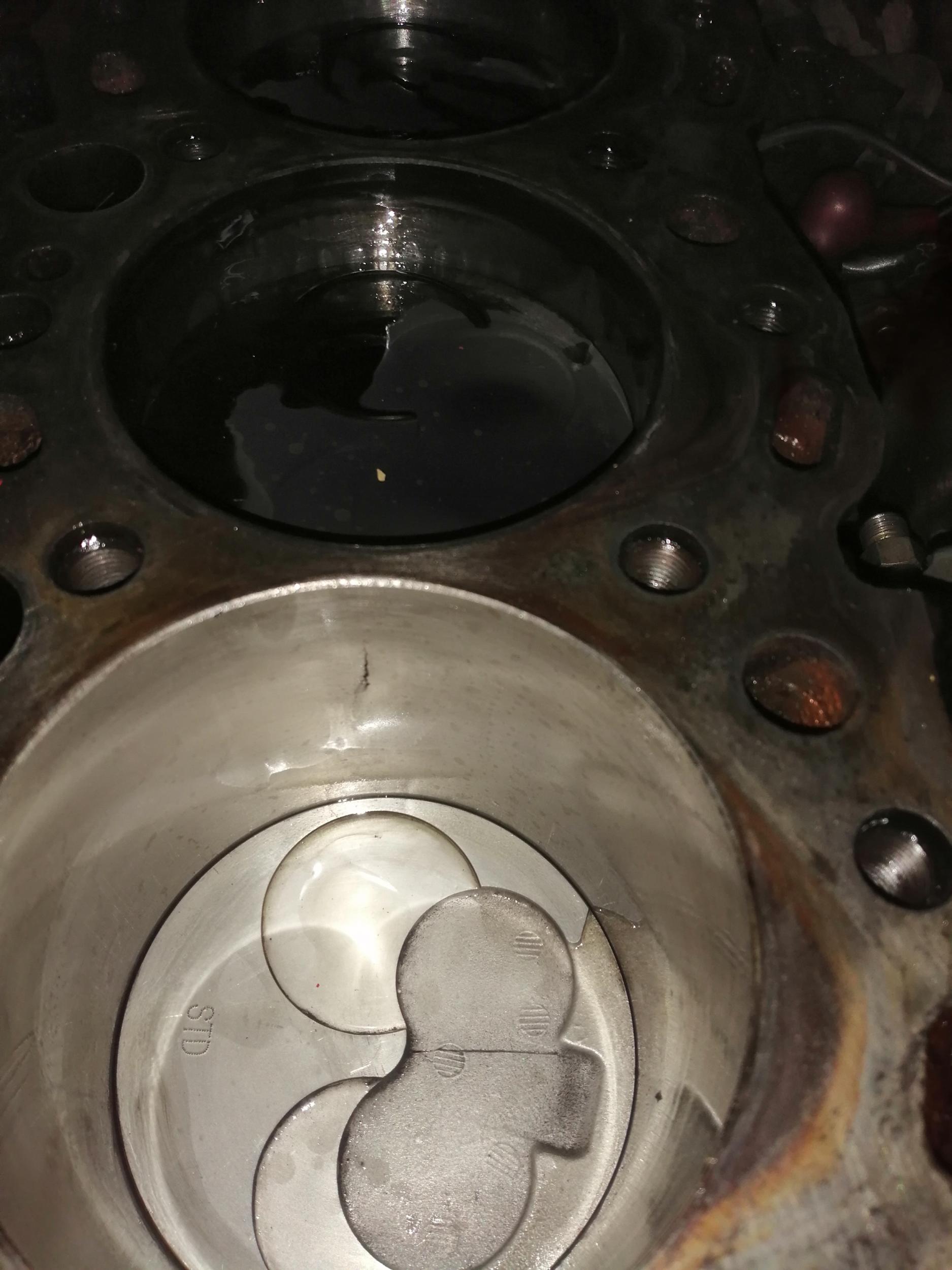

    Рассказываю.
    Лопнула стенка первого цилиндра даже не успев обкататься.
      Завтра пообщяюсь с расточниками по поводу гильз.
      Интересное наверное фото получится если они вскроют стенки цилиндров. Посмотреть куда отверстия охлаждения попадут , если как на 3L блоке просверлить.
    Запостчу фотку для истории. Поршня 5L стандарт, между цилиндрами 7.5мм

    18 часов назад, Владимир 64 сказал:
    Рассказываю.
    А откуда трещина на поршне? Я так понимаю клапана в поршень упирались...
    А это не есть гуд...
    • Откуда: с Дону
    21 минуту назад, DJPOWER сказал:
    Если бы клапана упирались в поршень то не поршень лопнул бы а клапана погнулись. Да ивообще бы не завёлся бы двиг.
    • Откуда: Саратов
    • Машина: TLC 200 . Близард LD10
    1 час назад, alex770 сказал:
    Читаю тему, и вопрос, ЗАЧЕМ из убогого делать еще более убогого
    Потому что в нашей категории запрещено менять модель двигателя.
      И потому что захотелось. Хочу и
    эксперементирую. Я же не на чужих опыты ставлю.
    1 час назад, DJPOWER сказал:
     Это не трещина, это цифра 1. Расточники так варварски поместили.
      Вытащю блок расточу под гильзу 5L.
    Посмотрим что из этого получится.
