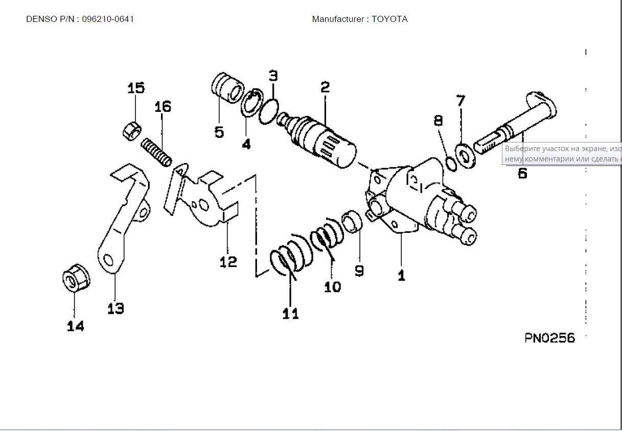

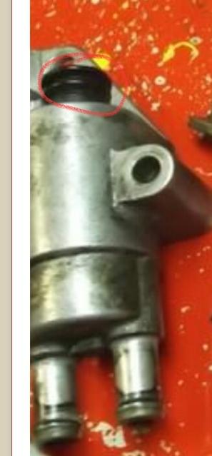

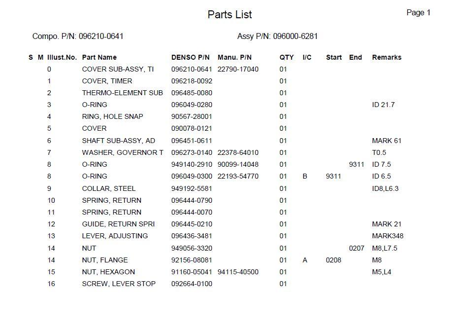

    Всех приветствую.
    Подскажите номер пыльника штока автомата прогрева. Заметил, что свой порвался.
    По вин только автомат целиком выдаёт.
    • Откуда: Архангельск
    • Машина: Land cruiser 80
    Его возможно вообще заменить без полной разборки?
    • Откуда: Царицын
    Заменить 5 минут с перекуром, а вот номер... ну может кто и знает..
    • Машина: TLC100VX1HD-FTE
    20.06.2022 в 19:19, Los сказал:
    102893231_.thumb.JPG.da456ae8ce63411dc7635ed1f2fd15e5.JPG  1367410992_1.thumb.JPG.90a4a7b25a1e19bbb05dcd3378762914.JPG
