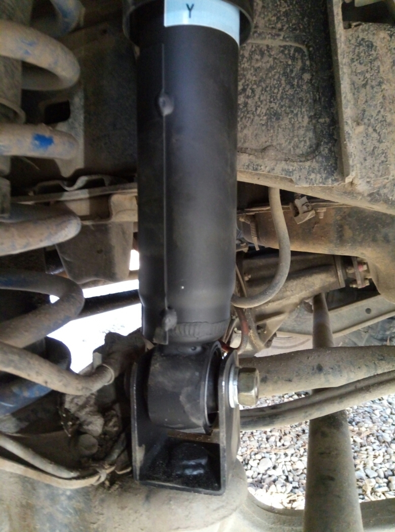

    Хочу поделится опытом установки задних амортизаторов от ТЛК 200 вместо передних амортизаторов на своем 105.
    Полтора года катал на пружинах Дэна комфорт +2" с штатными амортизаторами. Раздражала работа подвески именно при проезде мелких неровностей -выбоины, стыки, рельсы.При их переезде ощущался резкий удар в подвеске. Неделю назад приобрел и поставил задние амортизаторы от 200. Пришлось изготовить кронштейны для адаптации в переднюю подвеску 105. Что получилось: по ощущениям работы передней подвески кажется что управляешь стоковой ТЛК100, при проезде мелких неровностей ощущается мягкий толчок, удара нет. Появилась некоторая валкость в поворотах, один в один как на сотке.По пересеченке такое впечатление что увеличилась амплитуда ходов передней подвески, например при диагональном пересечении колеи "ходом" кузов гораздо меньше раскачивает. При этом на больших неровностях ощущается разница в работе передней и задней подвески, где оставил штатные амортизаторы. При быстрой езде передняя подвеска отрабатывает их плавно, а задняя "выстреливает" - нет плавности работы.На сегодняшний день тесты продолжаются, в ближайшее время в планах установка таких амортизаторов и в заднюю подвеску.
    Да, цена вопроса 2800 за штуку, на мой взгляд бюджетно...

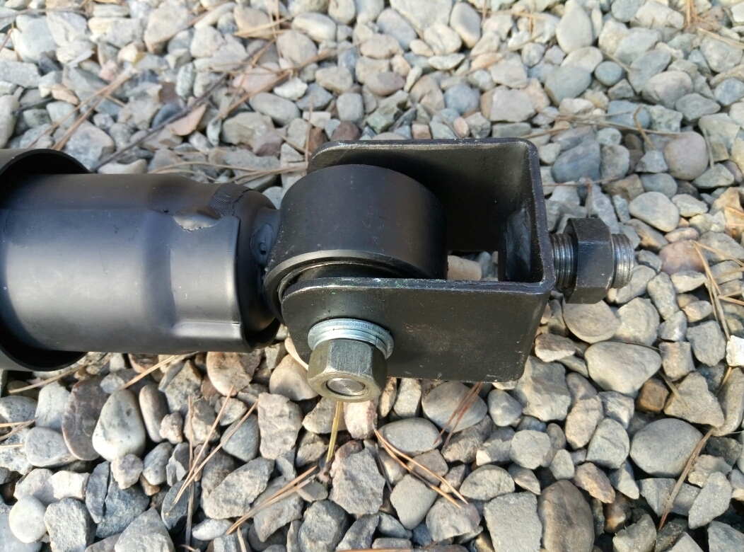

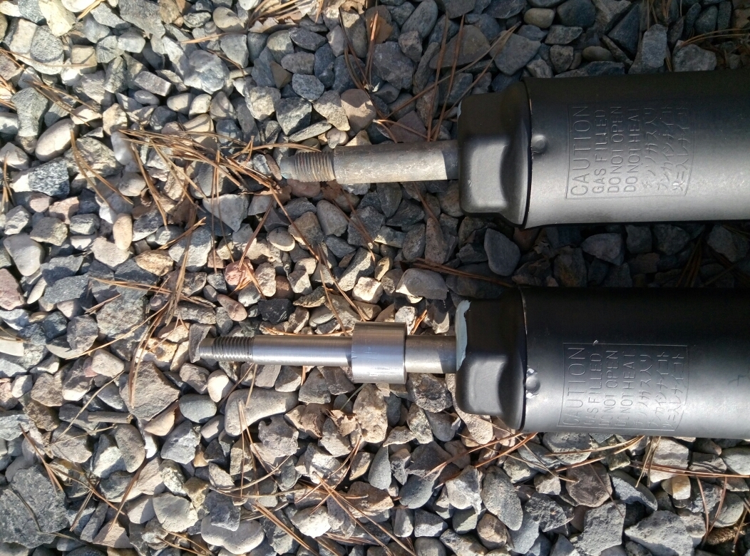

    Поставил на перед и зад 105-ки амортизаторы 48530-69445, RR TOYOTA LAND CRUISER 200 07- (RUSSIA SPEC) с адаптерами и удлинителями. Салон стал "тише", асфальт в нашем захолустье стал лучше, лежачие полицейские теперь — развлечение, к родителям за город — одно удовольствие.) Крены и раскачка не более чем на штатных. По "стиральной доске" еще не пробовал, трасса норм, но по мне чуть не хватает "держака" (может привык к жестким). На мой взгляд, передок все равно немного жестковато отрабатывает, думается подушки кузова смотреть надо…

    Не вижу смысла в удлинителях, кронштейн(адаптер) вроде и так дает удлинение около 2"... Если только речь не о задних аммо.
    Поясню. Удлинители на задних амортизаторах стоят. На передних - адаптеры.
    А в чем смысл задних удлинителей? У Андрея стоит без них и вроде все ок.?
