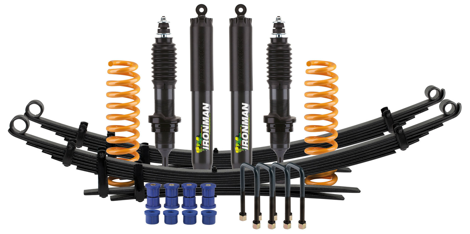

    Купил с убогим лифткомплектом от Ironman, амортизаторы односторонние.
    • Откуда: Широкая ср. Волга Самара
    • Машина: TLC105, в заду лебедки нету, а хай-джек пролюбил...
    5 часов назад, =^. .^= сказал:
    Даже "убогий" Айромен делает лифт-комплекты под рессоры и прекрасно понимает, что двусторонние аморты там корове седло. С кокого комплекта попавшие тебе аморты кто знает, ща рукодельников рукоколхозников море разливанное, по крепежу подходит - значит оно
    • Откуда: Царицын
    При покупке стояли спереди пружины +5 с проставками ещё +5, сзади +10, аморты все +5 односторонние, демпфер с самоотламывающимся креплением, кастор-кит в клюшках и всё. Единственное, что нормально работало из этого комплекта - амортизаторы, удлинил солдатиками, 5 лет проработали, только этой зимой сдохли.
