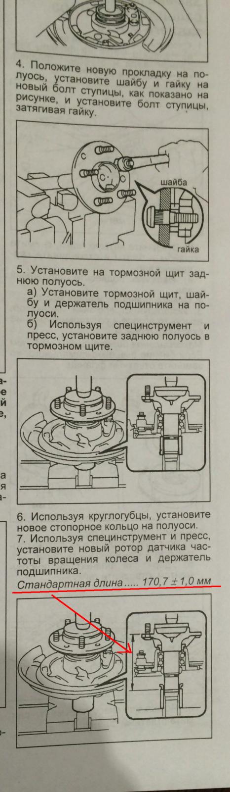

И ещё, в мурзилке сказано менять кольцо АБС при замене сальника или подшипника. Это реально надо делать?
  • Откуда: Arkhangelsk
  • Машина: ТHL 3.5 FULL
запорная втулка срезается, кольцо абс можно спасти
