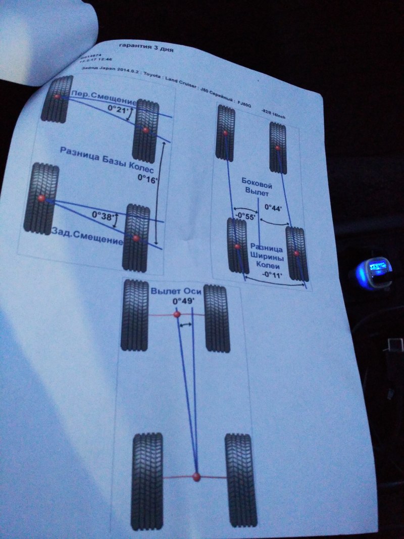

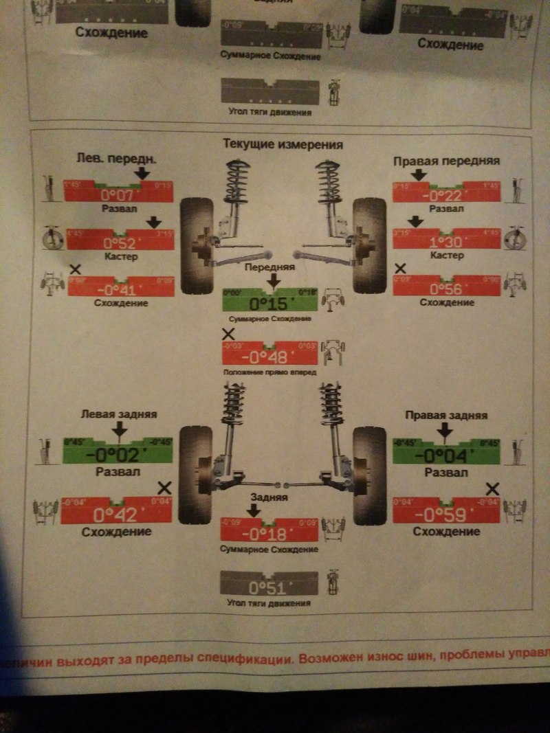

    Собственно ситуация: машин после дтп хорошего такого в правую сторону по всему борту, мосты оба поменяны. Заезжал давно еще на развал(хантер не 3д), говорили все гуд, мосты в одну колею выставили тяги подкрутили и отправили. Недавно заехал на 3д...И чет припух. По моим расчетам выходит, что передний мост ушел справа на 5мм назад, а задний на 10. Что интересно, мерил рулеткой расстояние от болта с/б клюшки на раму и до болта среднего, право/лево и в сравнении вышло что право короче на искомые 5мм. Поменял клюху, ну думаю, гнутая, нет, все те же 5мм и клюхи прикладывал они одинаковые. Мерил задние тяги нижние по тойже логике, все одинаково, ну там пару мм причем в обратную сторону, думаю погрешность. Вот и думаю рама это или мосты, и вообще насколь критично так ездить. Зад думаю убрать укорачиванием тяг правых. Нижняя уже готова а верхнюю подгоню по месту.

    Не критично. У тебя там и по мостам до хрена в красной зоне.

    Задний мост здорово развернут вправо,почти на градус,это много,на стенде для компенсации этого передние колеса в положении "прямо" оказались вывернуты влево на тот же градус.Теоретически,задний мост едет вправо и чтобы машина ехала прямо,рулем нужно подруливать влево

    Смени развальный стенд. Зная, КАК "калибруются" некоторые развальные 3D стенды - показаные фотографии ничего нового не открывают...

    развальщик сказал ставь рег. тяги и выставим зад, смещение по переднему, говорит, пофигу, рулем скорректируется.
    вот я и думаю то что сам укоротил тягу, поставлю ее и о5 на стенд для проверки.
