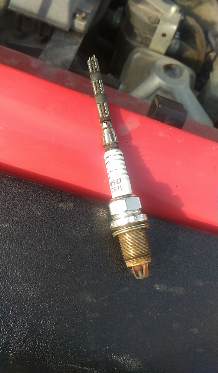

    • Откуда: Новосибирск, Академ
    • Машина: Prado 95, 5VZ, AT, 33''. Был Hilux Surf 130, 3Y-E, AT.
    Выкручивал свечу посмотреть на неё - и на тебе
