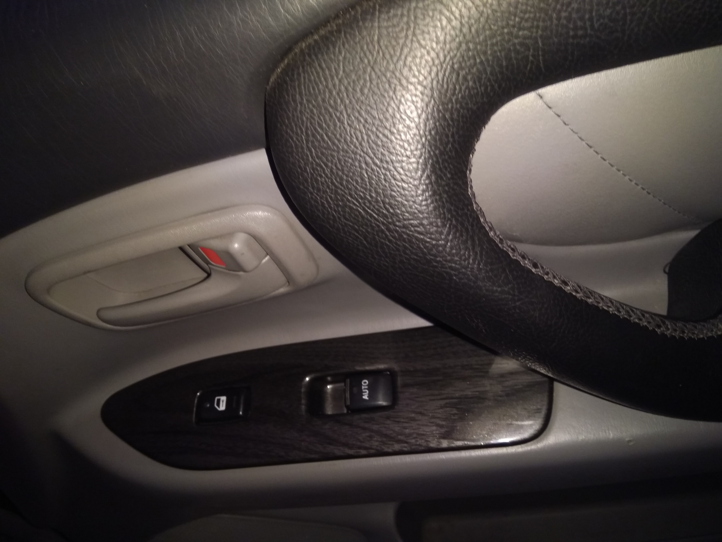

    В 09.02.2018 в 19:02, Boberoff сказал:
    ХЗ, некоторые пишут, что косы в дверях есть. У меня НЕ было!! Я опечалился((
    Купил:
    - подъемники (они ОДИНАКОВЫЕ Лехус/100-ка/до- и рестайл);
    - карты от сотки (обшивки) дверей ( тоже все одинаковые, т.е. подойдут, только у Лехуса еще пищалки дополнительные есть и ручки-подлокотники обшиты кожей с пениса премьер министра Уганды..в общем, какой-то кожей);
    - пульты стеклоподъемников (в двери, с кнопками которые) тоже с Лехуса, с режимом "авто" (рекомендую с ним, привыкаешь очень быстро, удобно п№;%ц как) + косы дверные с него же, Лехуса разборного.
    - Фсе.
    То есть с ДВ разборки надо заказать кроме карт и механизмов - проводку дверную. Но надо смотреть до- и рестайл, разные они и пульты тоже..
    Пишу со знанием дела, т.к. провернул сию махинацию уже пару лет назад как почти...
    Думаецца, они франшизу продают, а там уже льют сами хозяева заправок какую им взбредет в голову шляпу.
    В 09.02.2018 в 16:49, full time сказал:
    Парни, в 105 СТД рестайлинг электроподготовка для эл. стеклоподъемников есть? В дверях есть что-то?
    Что с дальнеыосточной разборки заказывать, чтобы стекла стали электрическими, кроме дверных карт и механизмов с эл.моторами?
    ( и леворульных пультов с наших разборок или новых)
    Например на АБС и блокировки в моей СТД по кузову все присутствовало.
    На всякий случай хочу тебя предупредить, что это может оказаться не полным списком. Когда проходил ту же процедуру на своей 105 STD пару месяцев назад, помимо всего вышеперечисленого пришлось ещё менять бодик с того же лекса, ибо без него все стеклоподъёмники работали независимо. Т.е. главный пульт (он же пульт в водительской двери) управлял только с своим стеклоподъёмником. Остальными тремя рулить отказывался. Также учти, что если будешь брать все подъёмники с авто, то придётся их ещё и регулировать защиту от автозащемления.
    Что касается кос, то если у тебя леворукая сотка, то косы тоже нужны с леворукой, иначе разъём главного пульта окажется на другой двери.
    Если ты дальше планируешь ставить ещё и зеркала с регулировками, подогревом и т.д. то учти, что там есть 2 разные схемы для зеркал. "с памятью" и без. Под "без" в моём std всё было готово и надо брать косы или с 105 R2/3. Косы с лекса уже идут "под память" и там колхоза больше (сам планирую сделать, но пока много чего не хватает). Также на одной косе "с лекса" оказался другой разъём под зеркала.
    В общем то всё.

    16 минут назад, ankis сказал:
    В общем то всё.
    Бодик стоит на левом блоке (водительском)?

    Только что, full time сказал:
    Да, он самый. подойдет и не от лекса, а от 100 VX, но там были вариации с двойной блокировкой дверей. Он тебе починит стеклоподъемники, но сломает центральный замок. На это тоже нарывался.
    • Откуда: Москва, Медведково
    13 минуты назад, ankis сказал:
    :blink2:
    спасибо!

    39 минут назад, ankis сказал:
    чет, жуть))) может боди от СТД вообще "тупой" и даже не прошит на замки.. но та кнопка что у СТД центральная на сотках уходит в правую дверь... да и на GX  у меня разъем был.
    • Откуда: Nizhniy Novgorod
    • Машина: TLC 105
    1 минуту назад, Dimarius1977 сказал:
    Да, кнопка закрытия дверей тоже не работала с водительского пульта до смены бодика. Только та, что на консоли левее руля :)

    21 час назад, ankis сказал:
    В общем то всё.
    А бодик с японской сотки пойдет? И как он выглядит?

    22 часа назад, iMongol сказал:
    • Машина: TLC 105
    На японских (праворульках) сотках этот блок идёт в правом блоке предохранителей, а в леворуких - в левом. Я не уверен можно ли их переставлять (точнее сам боди процессор сзади блока в выступающей коробочке, крышка там снимается, но выковыривать не решился, фото выложенное Димариусом). Т.к. на разборках продавался сам блок в сборе, то просто поменял весь блок. Да и про сотки я писал, может попасться блок с двойной блокировкой дверей, тогда если у тебя одинарная блокировка дверей, сломается центральный замок на открытие. Переделка под двойную потянет замену самих замков и, скорее всего, самих кос.
    Изменено пользователем ankis
    Помнится когда на ЛК-70 переделывал стеклоподъемники с пр. руля на левый, тоже главный пульт не управлял другими стеклами, но помогла его перепиновка. Но это так, к слову. Проконсультируюсь у тойото-электрика
