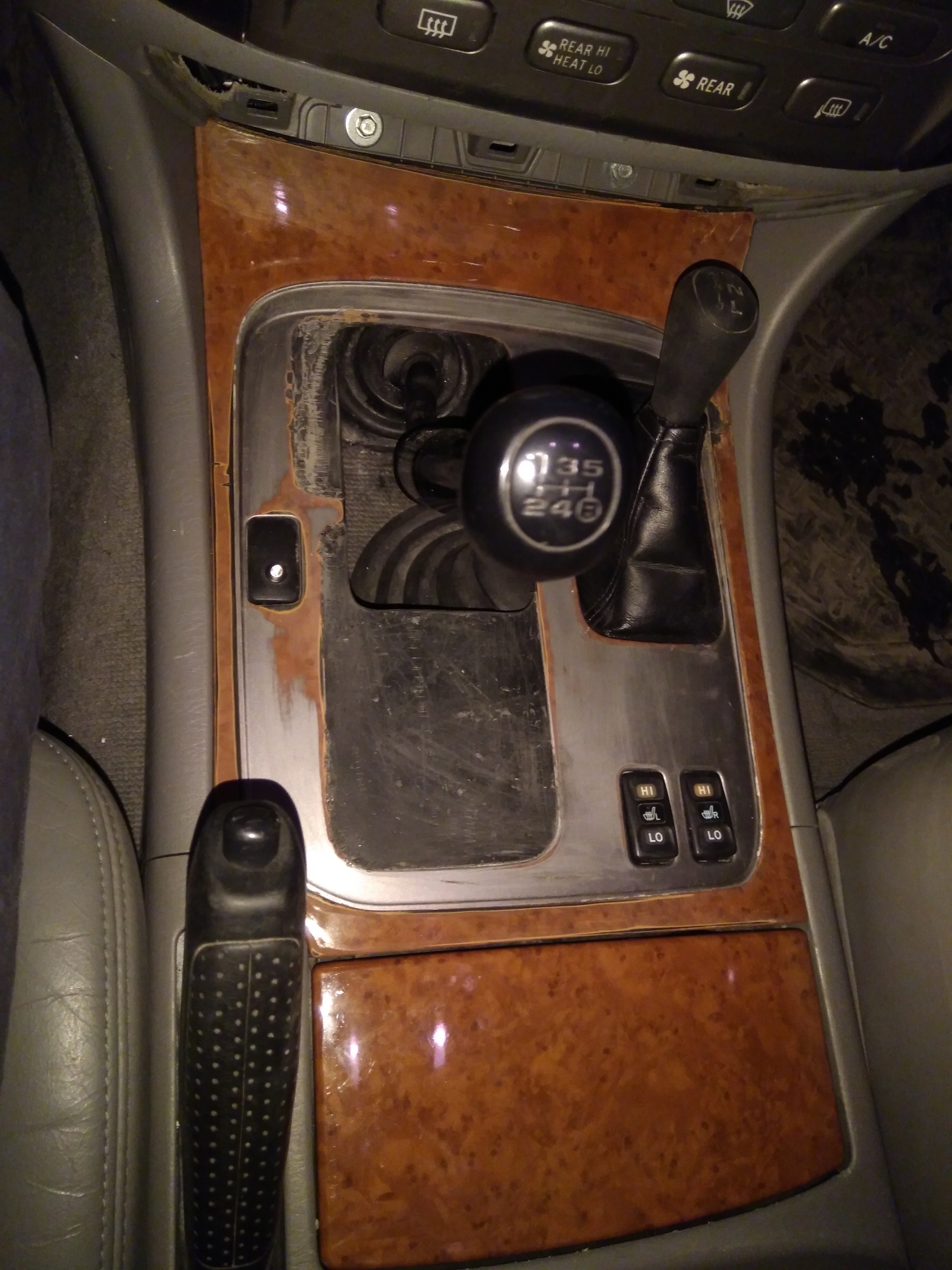

    39 минут назад, Dimarius1977 сказал:
    я рычаг изогнул.. сейчас... по расположению чем-то волгу 31 напоминает...
    зато ...под рукой.
    на фото -нейтралка.
    Когда механика стояла, тоже гнул рычаг, что то похожее получалось

    В 29.01.2018 в 14:52, Dimarius1977 сказал:
     на  HZ рычаг раздатки почти возле пепельницы....
    В 29.01.2018 в 15:55, Kostin-M-I сказал:
    Это комплектация R3 вроде, в руле подушка стоит, доп бак, запаска... Шли на Казахстан вроде, и немного арабские страны
    Не всегда так. У меня 105-ка 2007 г.в., 1HZ, R151F, спереди раздельные сидения, в багажнике диван, а не лавки, выход рычагов, как у 100-ки VX, есть лебёдка, блокировки, но запаска одна и допбака нету. У 105-ок множество вариаций по набору опций.
    В 29.01.2018 в 22:05, SergeySU сказал:
    Вадим, просто Н-151 бывает в в 2-х вариациях. Нам подходит та что от 100 "комфорт". Основная проблема в том что дыры в кузове у этих двух комплектаций 100-го кузова (люкс и комфорт) расположены по разному. Хотя при небольшой доработке узлов управления КПП и РК Н-151 от 100 люкс втыкается в 105 с HZ. Сам втыкал от праворукой 100. Соответственно проще сколхозить панель (чем здесь многие и успешно занимаются) чем дырявить кузов (как некоторые мне предлагали) под рычаги КПП и РК от 100 люкс.
    Сейчас, в связи с планируемым свапом 1HD, как-раз занимаюсь переделкой H151 от т.н. "комфорт" в "люкс". Отличие - в промежуточном корпусе между КПП и РК (у "люкс" с отверстием для основания рычага переключения) и тягами переключения.
    В 30.01.2018 в 01:25, Серега Лев сказал:
    Мужики, подскажите номерок стандартной консоли под МКПП 105-ки, ни разу не встречал, если есть фото, вообще гуд.
    58804-60111 - накладка консоли, если выход рычага как у 100-ки VX (два раздельных сидения). Если выход из-под панели - только колхозить.

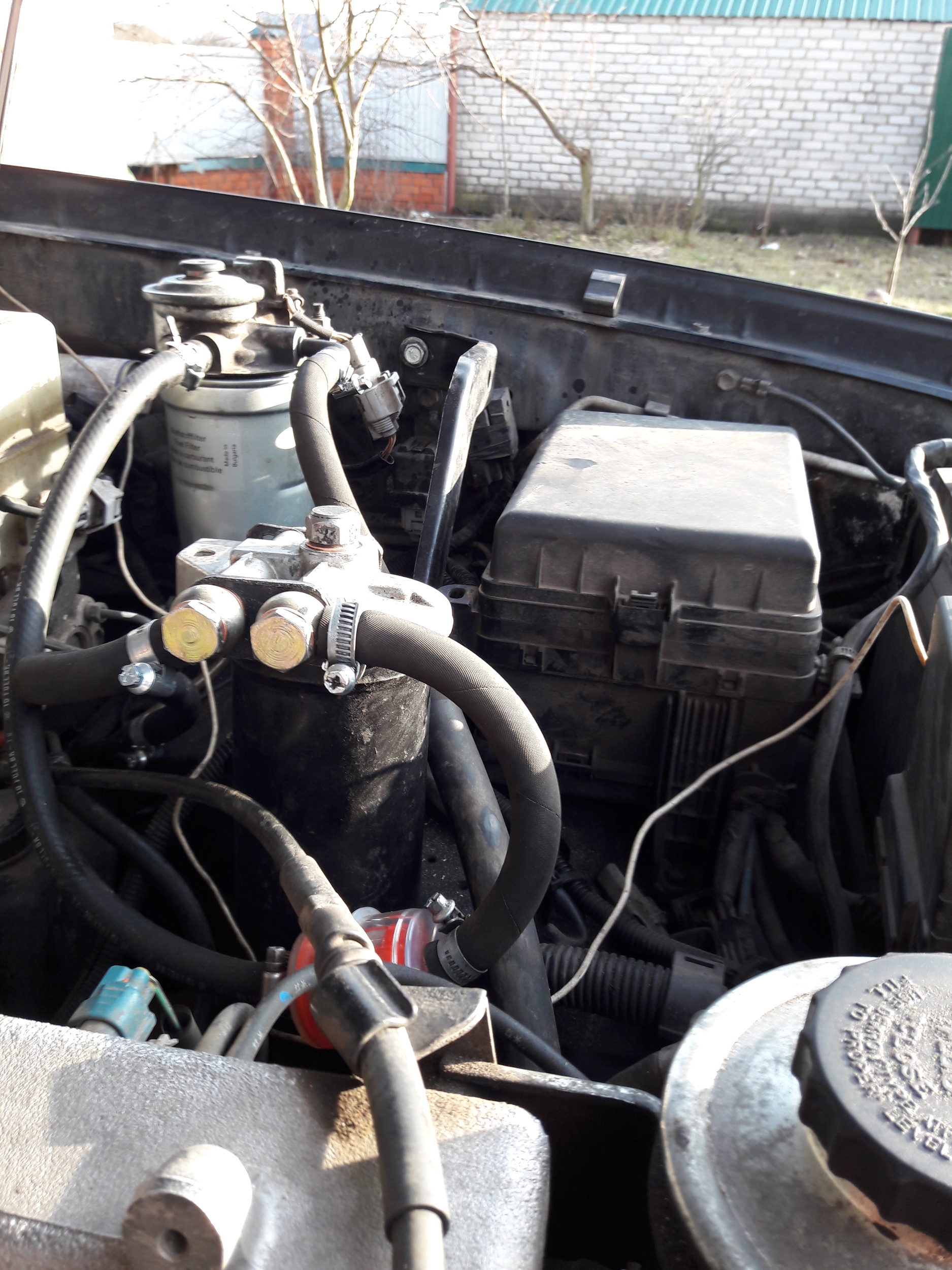

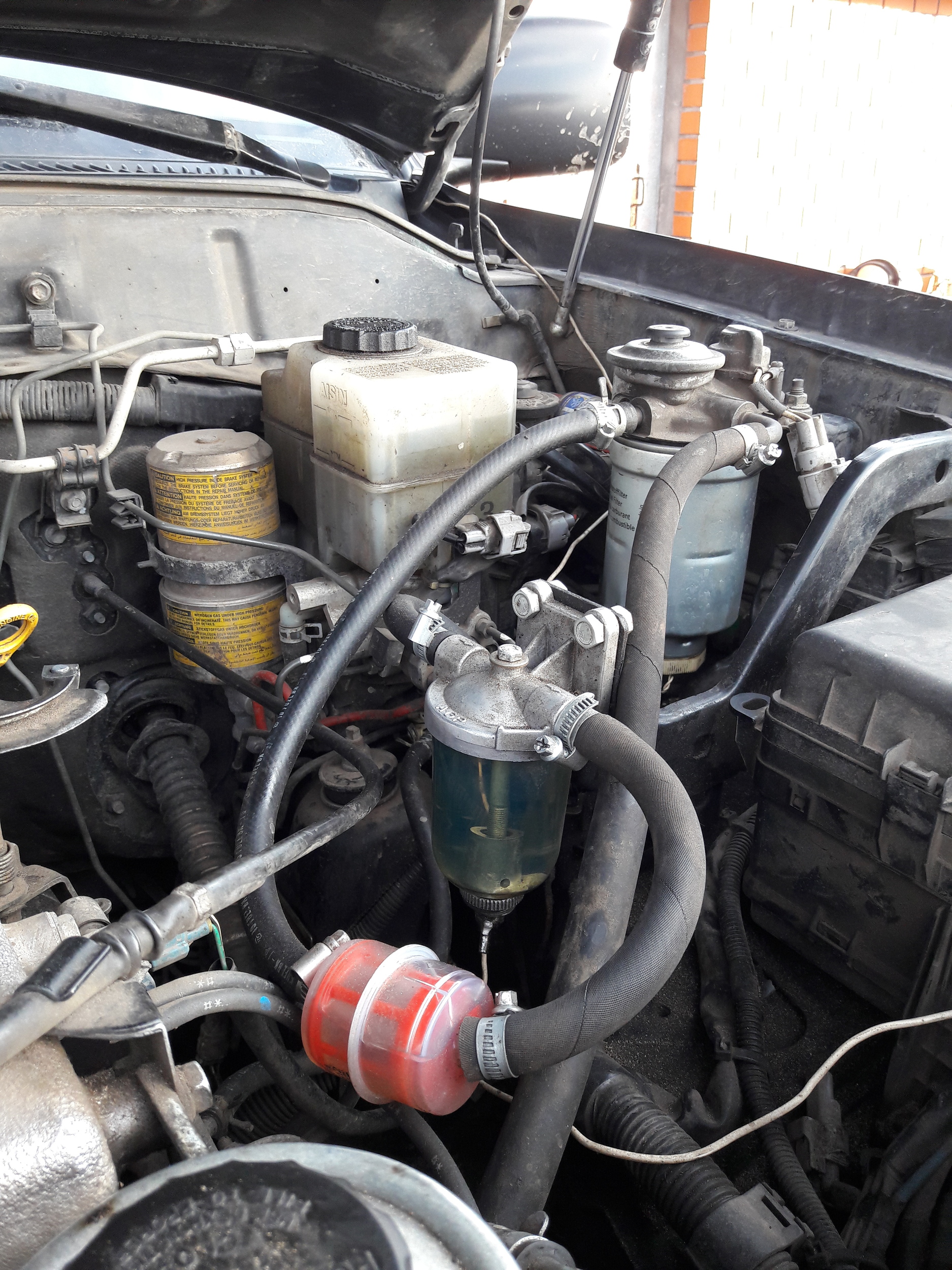

    По рекомендации деда "на кажном дизеле должен стоять отстойник".  "если у вас его нет это неправильно" "даже на фордзоне он был"  над дедом посмеялись. на вопрос кто такой форзон дед сообщил  что все мы щанки и ничего не понимаем. так как дед бывший нквдешник решили что дед на
    форде ездил по зоне и понятие имеет в дизелях. т.к заправка строго из канистры дедов наказ выполнил. из рулевого кронштейна от камаза сделали кронштейн для
    установки фильтра -отстойника от болгарского погрузчика. сразу скажу приблуда безпонтовая. как менял топливный два раза в месяц так и осталось.
    • Откуда: tambov
    • Машина: ауди а-6, лк105
    в конце концов решил выкинуть девайс чтоб не отсвечивал. но друг вступился за кронштейн им изготовленый, и предложил на вакантное место поставить одинарный камазовский фильтр что и было сделано. результат два месяца полет нормальный. штатный фильтр на месте. и камазовский тоже. пока ничего под замену не просится.  Может кому пригодится...........

    11 минуту назад, tambov52 сказал:
    В внутрь кинь сильный магнит, через некоторое время сильно удивишься  от количества грязи на магните.

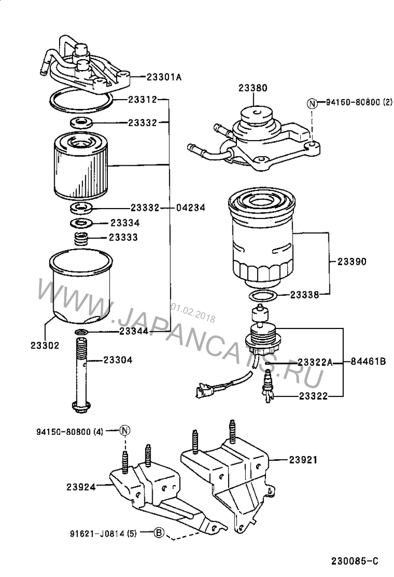

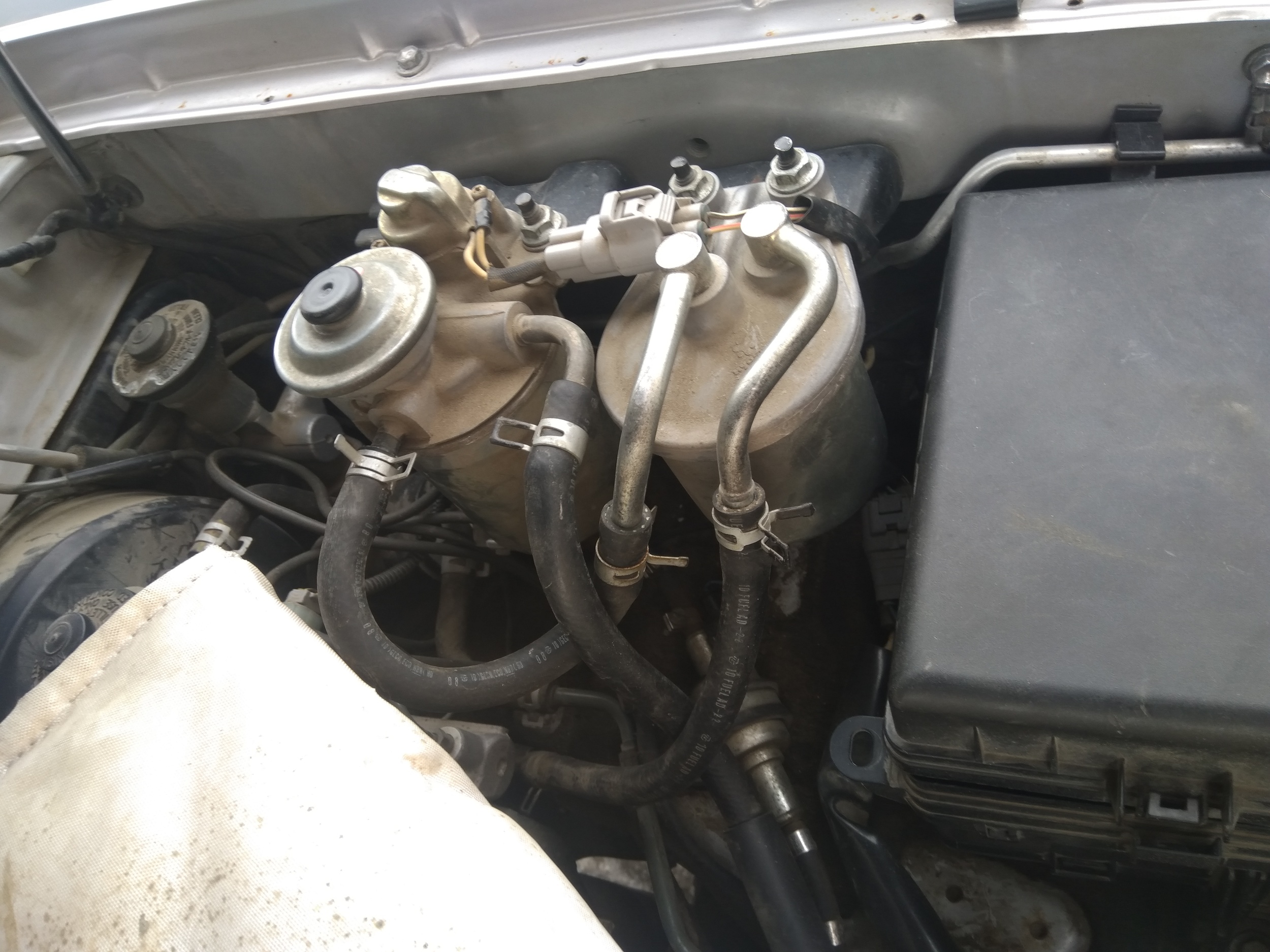

    • Откуда: Липецк
    • Машина: HDJ78L & LXH22L
    у тойоты есть уже готовое решение по доп топл фильтру, я ставил, основному существенно продляет жизнь

    • Откуда: tambov
    спасибо за инфу. пока все гуд менять ничего не буду. да и расходник камазовский 60 руб.
    tambov52  предыдущая версия хороша была тем, что видно и воду и грязь, только чОта не видно сеточки с пружинкой.
    • Откуда: tambov
    сетка там есть  вверху, но толку от нее оказалось ноль. сейчас один рационализаторрр высказал  мнение что ставить отстойник надо на раму. тогда он работает.  я ему предложил за 700 рублей забрать себе поставить на раму и каждый день под машину сливать отстой.
    • Откуда: иваново
    • Машина: Тойота
    где он стоИт-совсем неважно!у меня на вольво(грузовик)они стоят вместе на одной площадке.фильтр грубой и фильтр тонкой очистки топлива.так он правильно обзывается,не отстойник ...очень полезная штука!при замене фильтров если его перевернуть и посмотреть,грязи в нем немерено.а в тонком практически нет.и воду задерживает на ура!в магазинах для грузовиков их как грязи на любой вкус.и со стекляшкой и без.и всех размеров.есть даже без фильтрующего элемента,вот это наверное точно отстойник...хотя даже он свою функцию выполняет...попробуй покататься подольше-ты будешь удивлен!.на грузовике это заметнее,сжигаешь дт литров 300 за сутки.

    7 часов назад, tambov52 сказал:
    он вообще то прав, в самой нижней точке отстойник эффективнее работает, зря ты над насмехаешься
    • Откуда: tambov
    как известно теория проверяется практикой, вот я ему предложил это сделать на его корейце дизельном. оказалось там нет   места. я же в воскресенье как говорил Владимир Семенович намотал около 600 на кардан все гуд камазовский фильтр работает
    • Откуда: УКРАИНА
    • Машина: LAND CRUISER105
    В 01.02.2018 в 14:56, ontheroadagain сказал:
    А дополнительный фильтр при каких показаниях одометра меняется на новый?
    • Откуда: Нефтеюганск
    • Машина: TLC-80 была. TLC-105 джиха
    32 минуты назад, andrey105n сказал:
    стоит 8 лет. меняю дополнительный через 5 тыс. основной через 10 тыс. Если у кого ..появится желание прикупить.. советую взять и шланг тойотовский.
    • Откуда: УКРАИНА
    Что то очень маленький интервал замены,я меняю основной раз в 20 тыс,дополнительного нет.Сетку в баке раз в 40-50 тыс и то только потому что уже все разобрал.В баке чисто.Но заправляюсь правда на хороших заправках.

    Только что, Dimarius1977 сказал:
    да дедуля оказался не прав.......фудзиямовцы все уже предусмотрели. нечего было огород городить............
