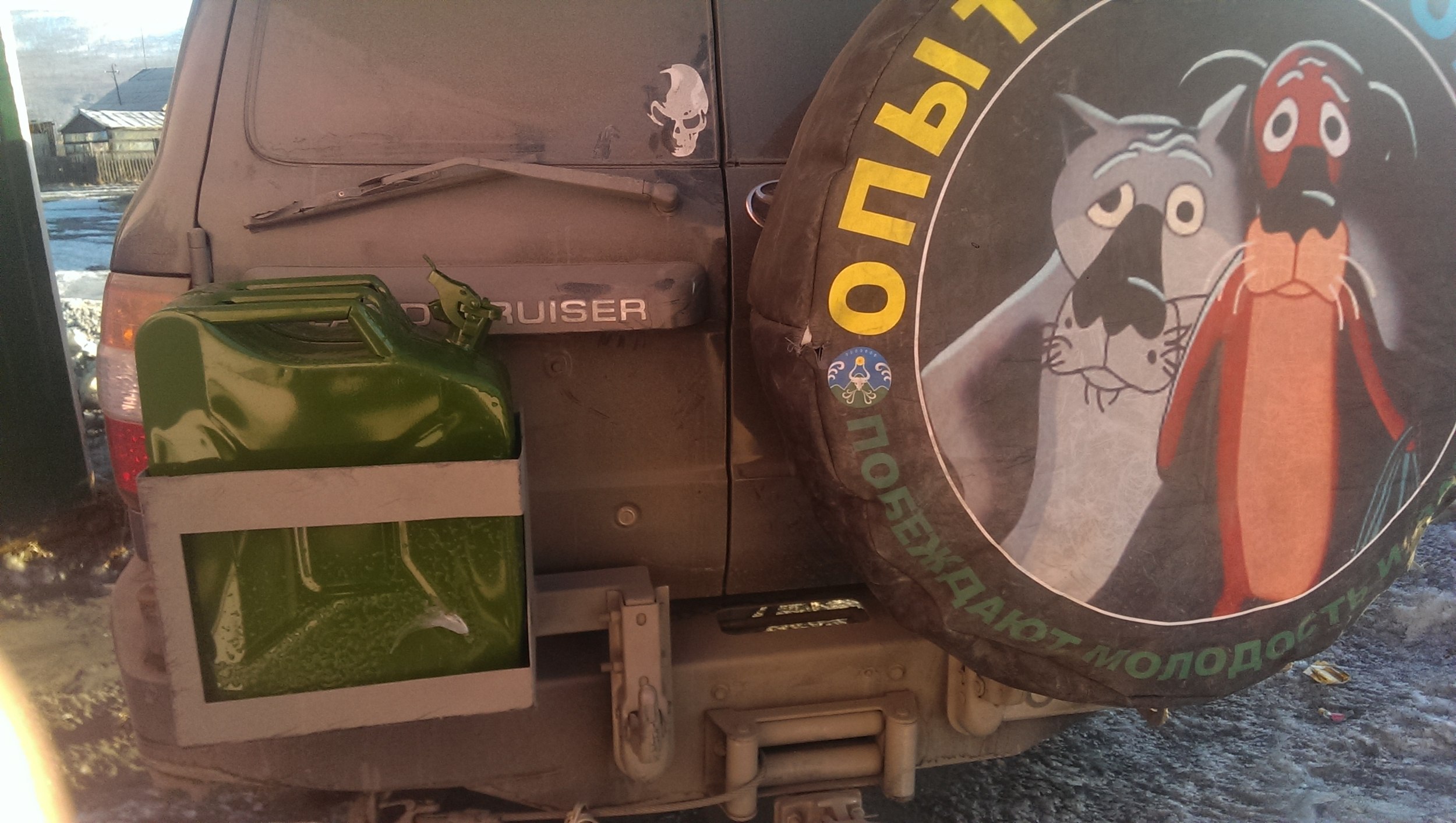

    24 минуты назад, Goryna сказал:
    В 4 отверстия для крепления устанавливаем что то маркое. Прикладываем к дверям чтоб остались отпечатки - сверлим насквозь размером в болт крепления, наружнию часть двери и внутреннюю. Внутреннюю потом рассверливаем большим диаметром чтоб можно было просунуть болт крепления. После установки, на внутреннею часть двери ставим пластиковые заглушки.
    При вкручивании болта крепления надо что то с магнитом чтоб болтик не упал. У меня упал. И при сверлении надо прикидывать угол, в моём сполере резьба была не строго в горизонт из-за чего расверливать внутреннию часть двери пришлось большим диаметром.

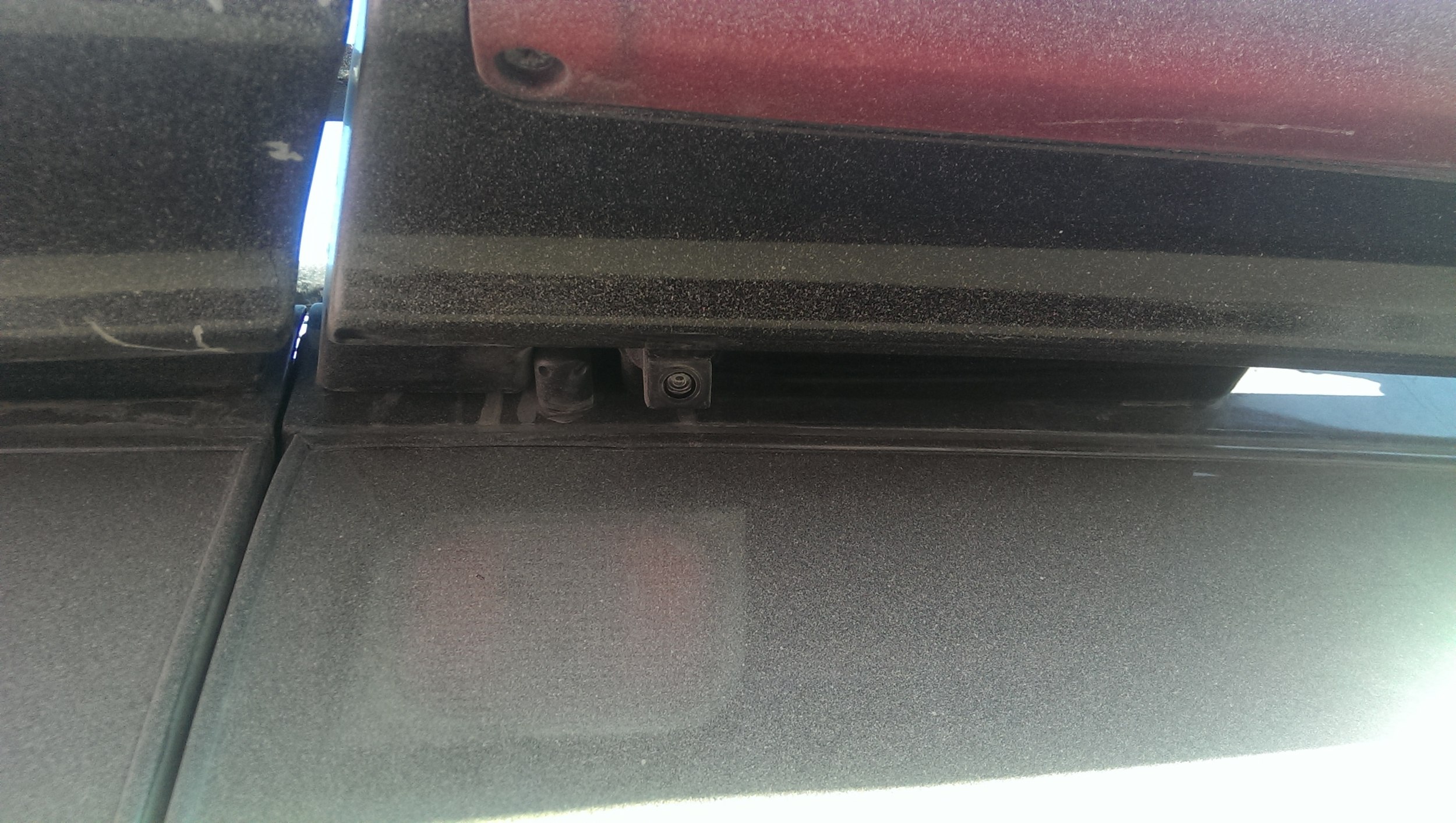

    Кстати вот мой спойлер с хаком - камера заднего вида в нём, делал сам.

    хороша задумка с камерой,мне нравится!!!вот смотрю на твой спойлер и думаю,по ходу у меня конкретный китай((ходил прикидывал,примерял,зазоры просто ужас,а у тебя все плотненько.буду или дорабатывать или придется новый взять,печалька.а может притянется?))

    Да у меня тож голимый китай, брал на дроме с Владика. И не всё так и ровно, на фото видно - зазор между двумя частями сполера от двери около 1,5 см а вот в окончании своём практтически впритык друг к другу. При установке тож имей ввиду.

    и над камерой подумаю,возможно так же ее пристрою,уж ооочень мне понравилось ее расположение!!!
    • Машина: TLC 105
    Чё хреха таить - у меня тож косяк был, о чём предупредил. Угол сверловки на внутренний метал двери был не тот - пришлось рассверливать т.к. ну хрен подлезишь и в итоге я заглушку по размеру в своей деревне не нашёл - заклеена скотчем армированным все 4 дырки.
    А по камере да! стоит запариться. Там как раз всё удобно - +(плюс) рядом от заднего хода что на камеру пойдёт и если на фото смотреть то она у меня как раз по центру машины.

    Камера заднего вида очень хорошо устанавливается (как будто штатное место) в козырек, где подсветка заднего ГРЗ и ручка открывания двери. Информативность (ракурс) тоже на уровне.
    • Машина: TLC 105
    4 часа назад, kkn575 сказал:
    Тож кстати по началу думал. Но мне не катит. Я бывает там канистру и мангал вожу, они весь вид закроют.

    Вот и у меня валяется уже не один год спойлер, ставить не решаюсь все. Зазоры в месте прилегания к дверям просто пздц! Т.е. он к ним не прилегает ВООБЩЕ теми местами, которыми должен, а если двери и места спойлера совместить, то он криво стоИт. Думал, что только у меня такой. А нет, поездил по магазам и продавцам (г. Влдвстк), посмотрел - они все такие. Специально смотрел на одной 105-ке как он, какой же кривой, установлен - между поверхностью прилегания спойлера и дверьми проложена резина микропористая, мягкая, которая и сводит на нет неприлегаемость поверхностей. В общем, буду ставить и попутно решать эти "кривые" проблемы.
    • Машина: TLC 105
    Boberoff я как бы малой кровью обошолся, на фото видно что на правой двери сполер смещён потому как наезжал на левый. А так то да... левый пилить и клеить поновой. Я кстати думал что у токо у меня косяк...
