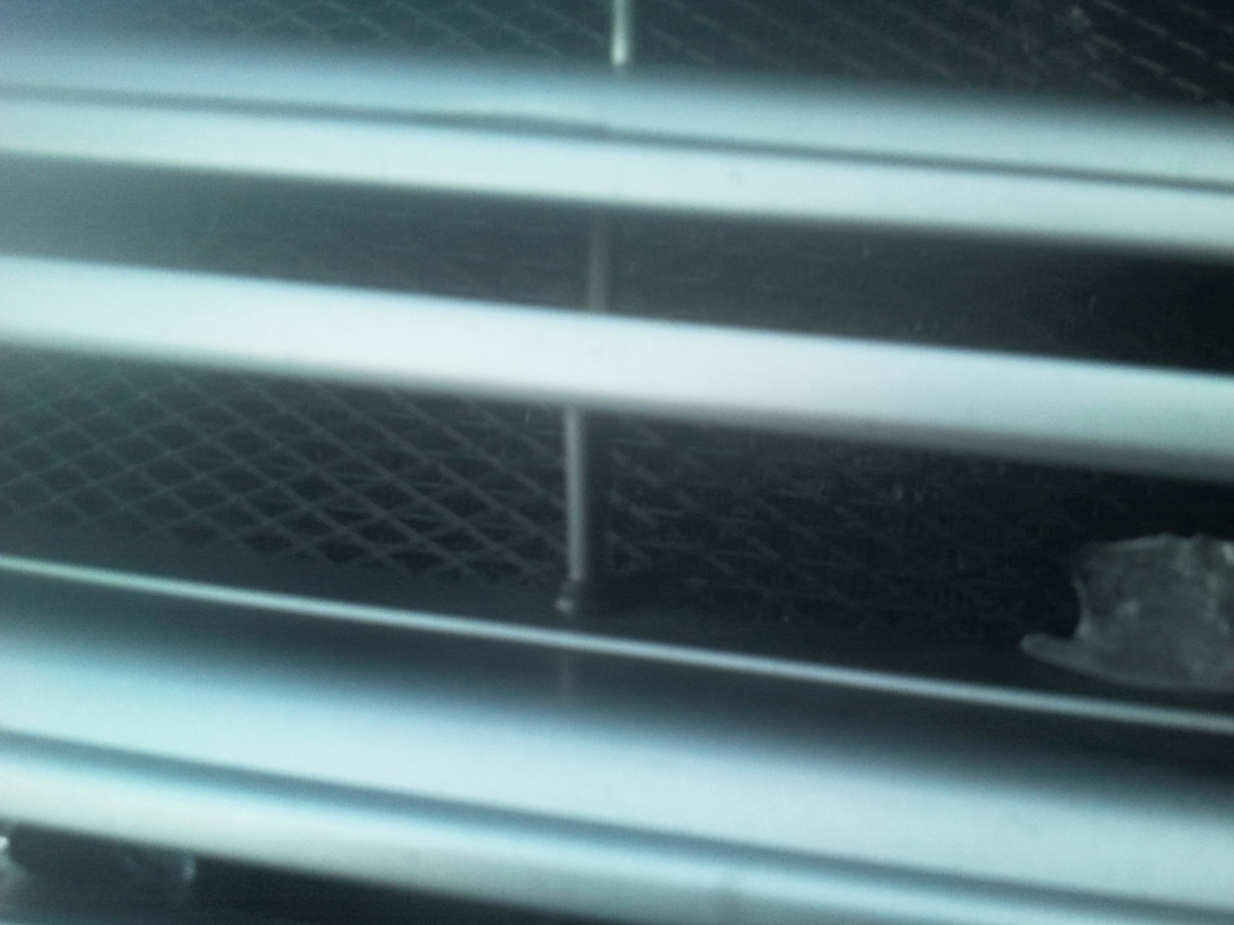

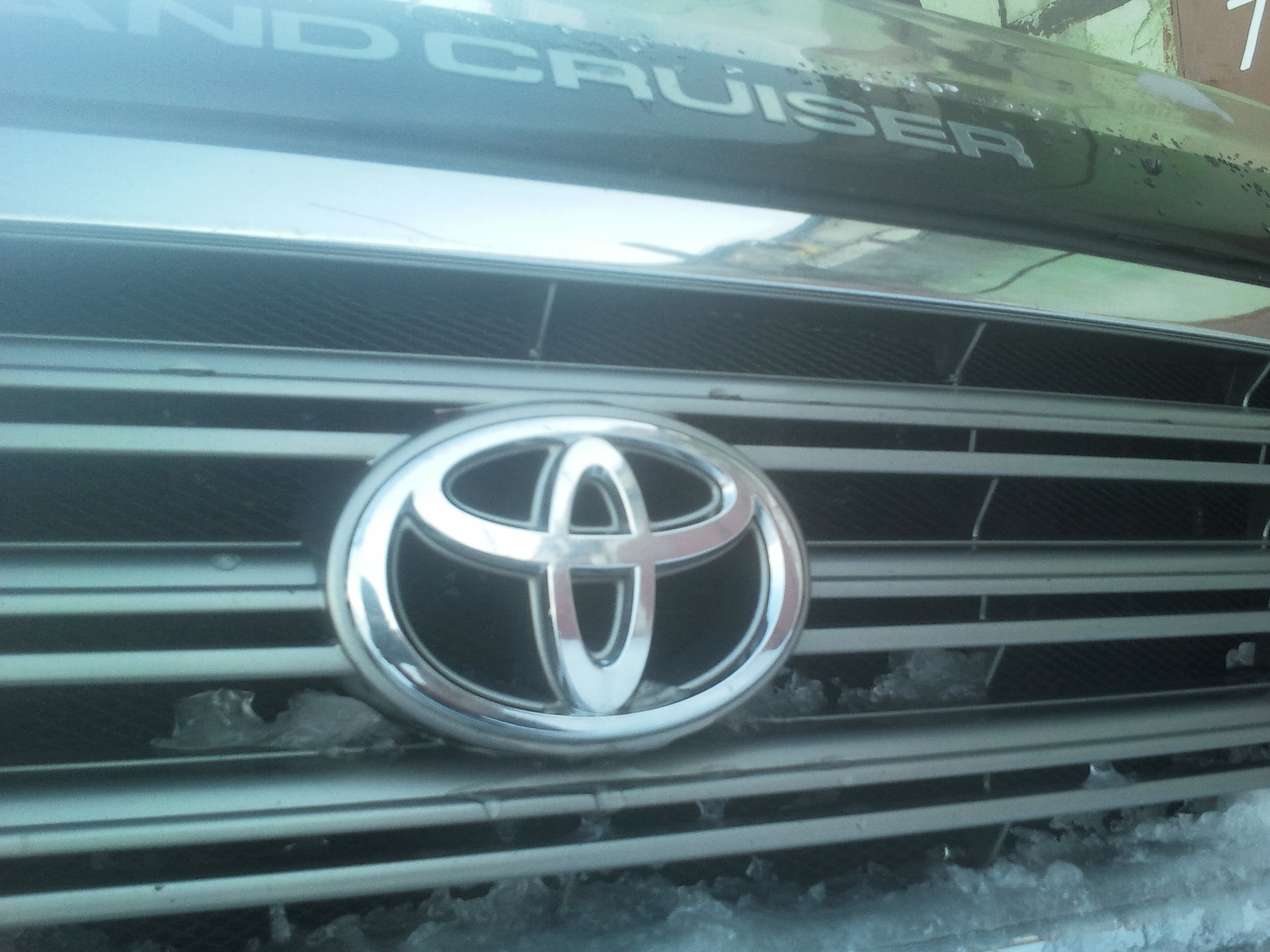

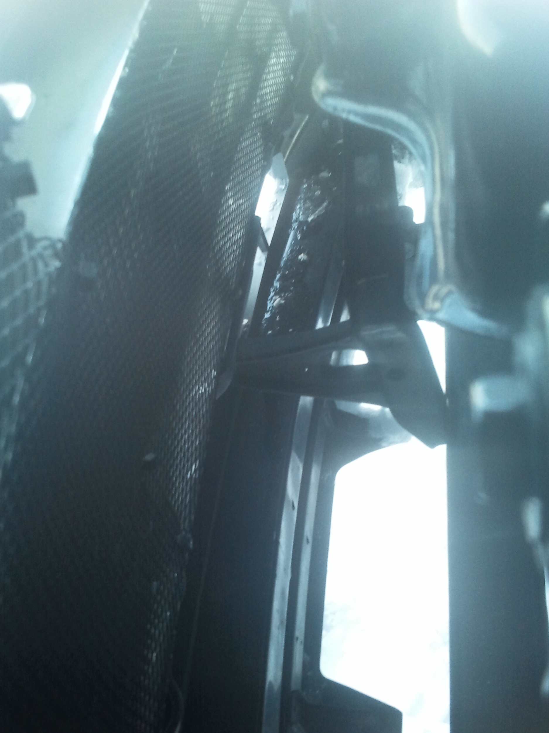

    Лучше напишу сюда как за дешево и своими руками защитить соты радиатора от встречных мух, камней и т.д.  Изначально, делал данный девайс на Кароллу бегающую на югах, как взял 105-ого заглянув на соты радиатора -   ужаснулся, была бы бывшими хозяивами поставлена сетка все было бы куда лучше. Подсказка для тех, кто еще не ставил или не знал о таких мелочах. Итак, покупаем в автомагазинах тюнингованную сетку, ячейка разная. Лехе Стрелку посоветовал данный девайс он взял ячею по мельче, у меня крупнее ни каких проблем в обоих вариантах - мухи, оводы, камни не залетают все на сетке после дальняка. Далее, к сетке берем черные стяжки, ширину стяжки подбираем по ячейке сетки, но лучше покрепче, ножницы по метталлу, пиво в гараж. Снимаем решетку, прикидываем сетку со внутренней части решетки, обрезаем сетку с отступами более чем на  2,3 см  от внутреннего контура решетки, подрезаем все лишнее, загибаем всю обрезанную проволоку чтобы не рвать руки когда нужно шариться в тех местах, подогнав сетку крепим стяжками ее к решетке. Принципиально я делаю так, замки стяжек с внутренней стороны решетки, хомут стяжки обводим вокруг вертикальных пластиковых перемычек полозьев решетки на внешней стороне. Затраты всего 700 рублев, в т.ч. с пивом, 2 часа работы и очень полезная вещь на вашем коне. Думаю что петельку стяжки т.е. как крепить саму сетку вы заметили. Удачи всем и полезных улучшений.

    Четко, аналогично делал и я ,только по нижней части решетки без такого большого запуска самой сетки.  Кстати, стяжки очень крепко держат сетку,  что-то дополнительно думать по ее креплению нет смысла.
