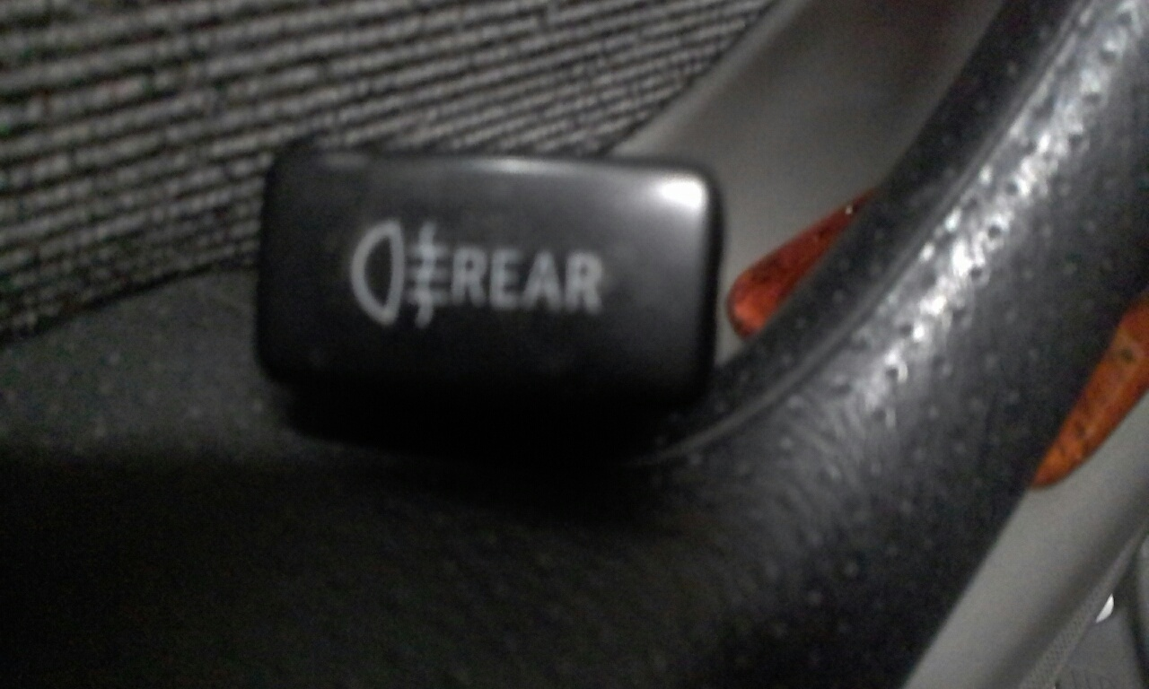

3 часа назад, SVG сказал:
У меня противотуманки передние включаются от кнопки задних противотуманных фонарей, а что посмотреть, какая фишка и сколько клем в ней?
Клейма 8-штырьковый.Как подключали?

1 минуту назад, SVG сказал:
Не скажу, электрик делал, завтра вытащу кнопку посмотрю, что подходит к ней
Сама кнопка без фиксации,но в ней стоит реле и целая схема, питание приходит от реле подсветки. Должно быть основное реле на задние ПТФ. Вот здесь и проблема -где искать реле ?

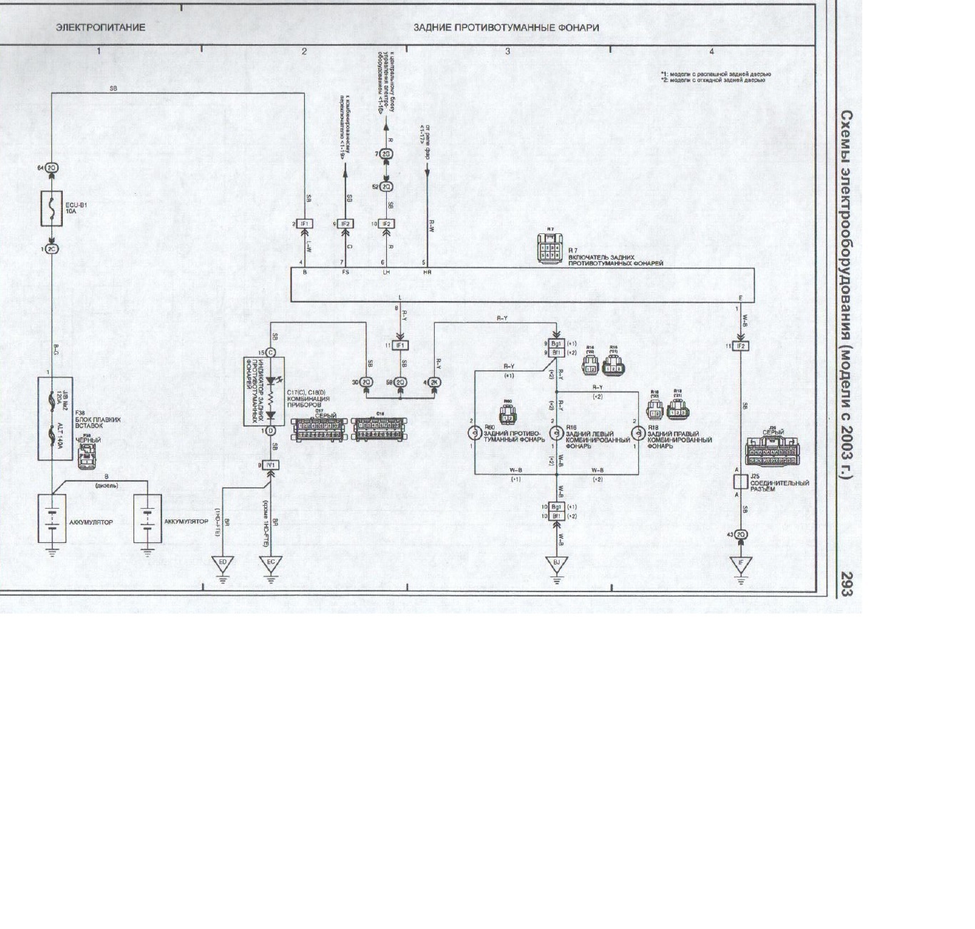

11 минуту назад, Dimarius1977 сказал:
Как я понял на переключателе на 8 выходе +  То что надо. Можно взять на управление  реле ПТФ. Спасибо.

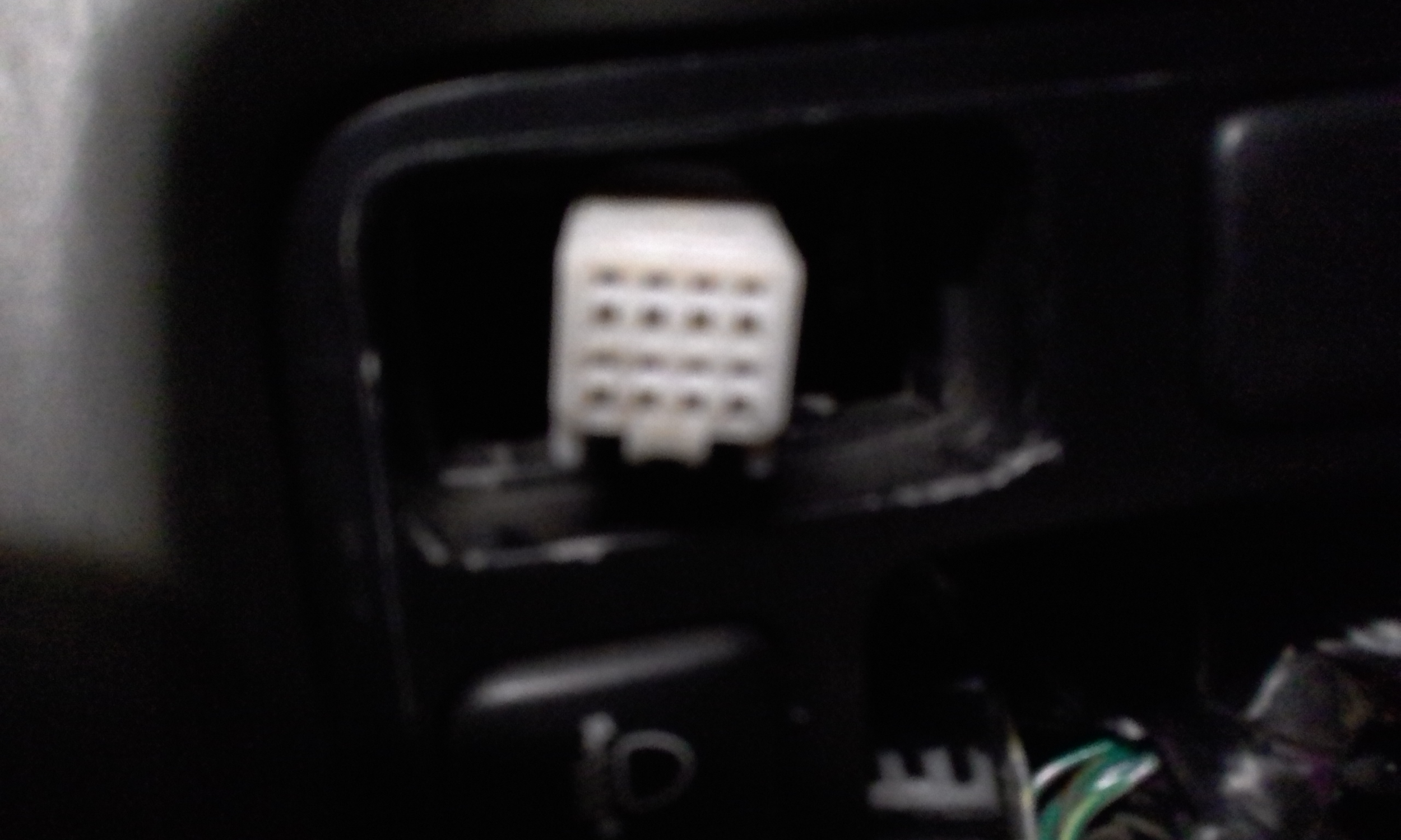

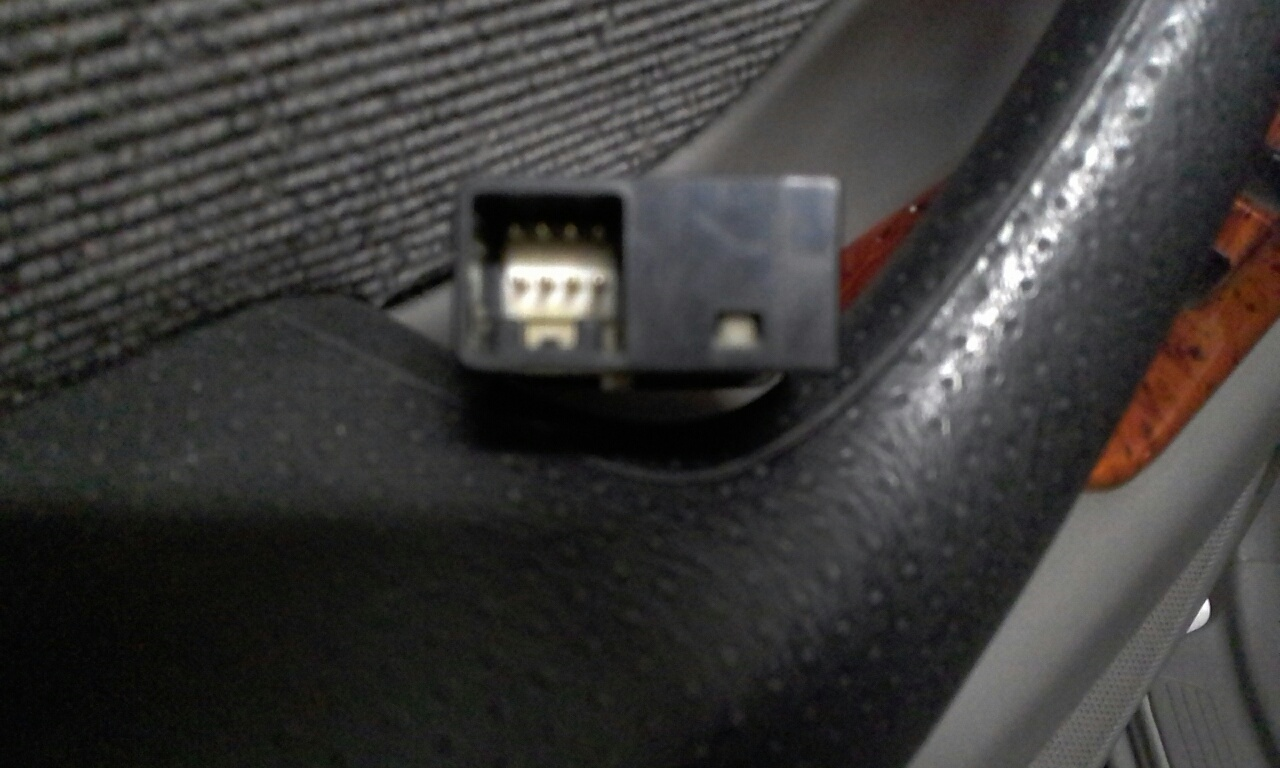

  • Откуда: Благовещенск
  • Машина: TLC105
Такая у меня фишка соединяется с клавишей, в клавише 8 контактов

  • Откуда: Сахалин
  • Машина: TLC 105
21 час назад, SVG сказал:
Разобрался ,подключил -работает. Спасибо.
