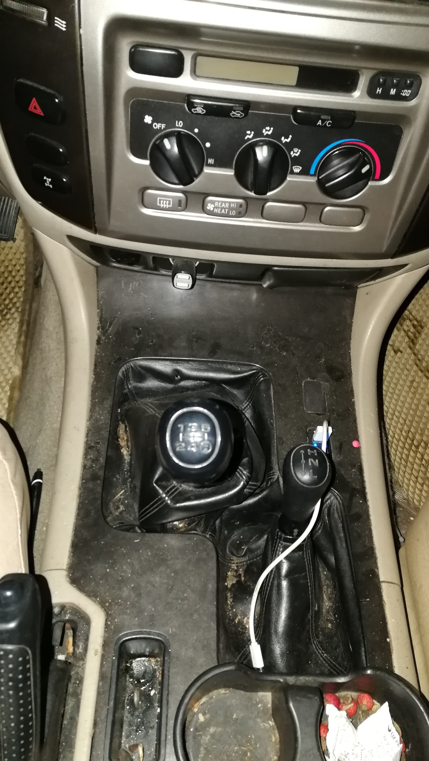

    • Откуда: Южно-Сахалинск
    • Машина: ТЛК 105
    Я хз какой номер. Пойду сфотаю у себя
    Нда грязи полно. Ремонт мать иго
    Изменено пользователем Langery

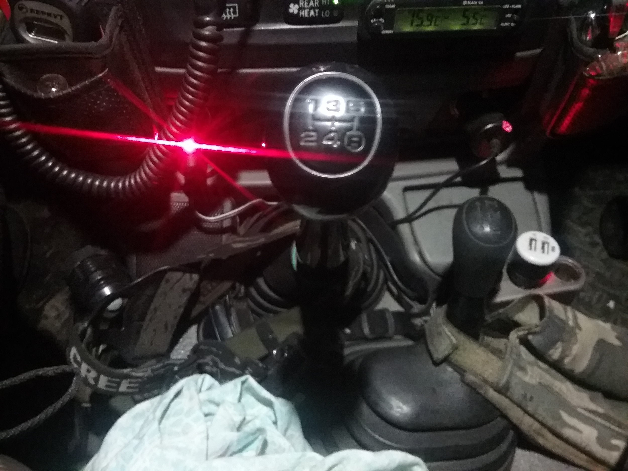

    • Откуда: Нефтеюганск
    • Машина: TLC-80 была. TLC-105 джиха
    15 минут назад, Langery сказал:
     на  HZ рычаг раздатки почти возле пепельницы....

    10 минут назад, Langery сказал:
    Стандартная у меня КПП и движка HZ

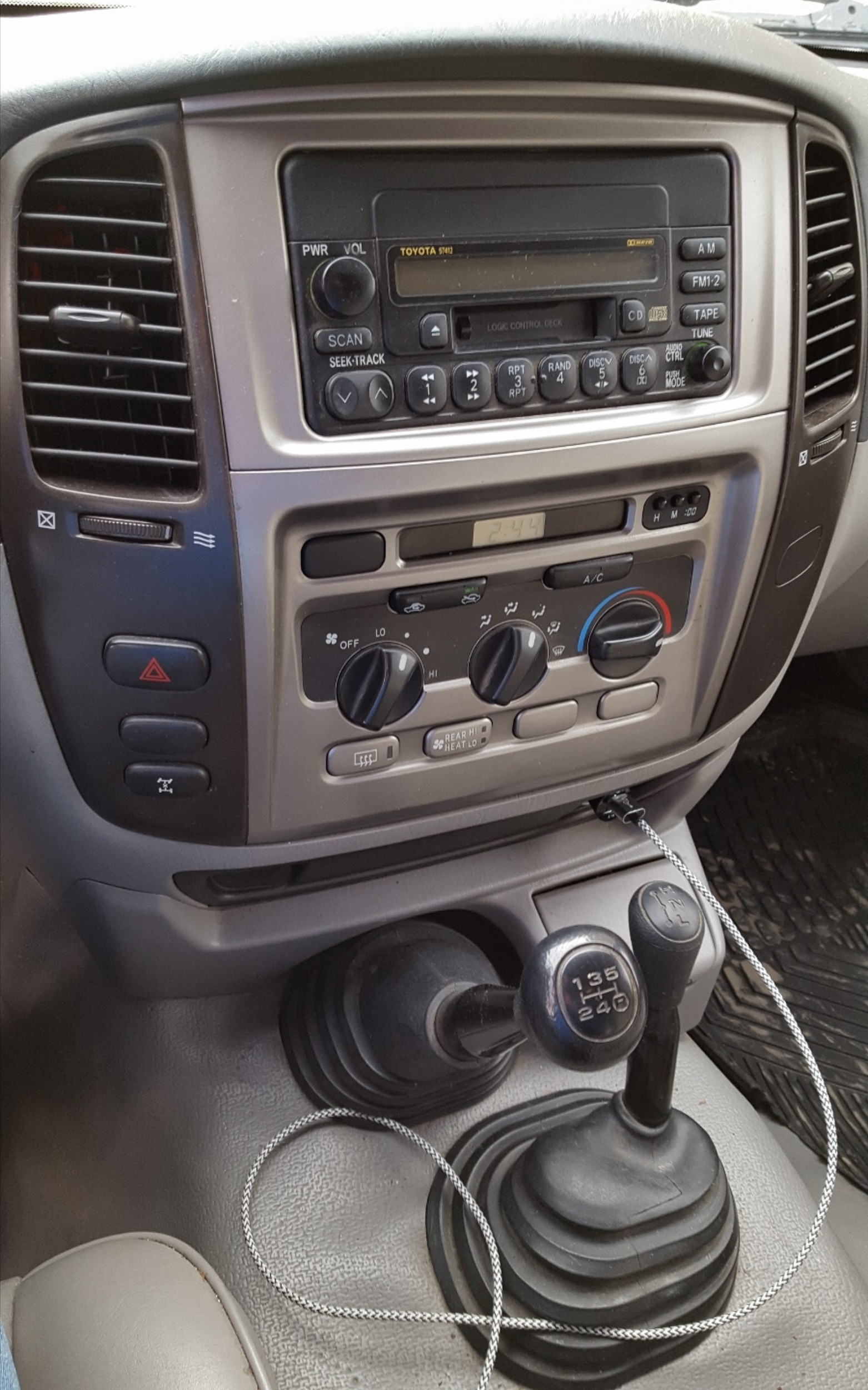

    Вот стандартная :)5a6f1c1d33a33_20170325_093512(1600x900)801.thumb.jpg.4e227d0bbd7590d358d2a84f26139c9d.jpg
    • Откуда: Москвабад
    • Машина: FJ + KIA ceed jd
    24 минуты назад, Langery сказал:
    У вас выход рычага МКПП существенно дальше от торпедо. У меня ближе на ~10см, на моих фотографиях хорошо видно.

    Запутали всех .   :biggrin:
    У одного бензовая с H151, у другого дизель с R151. У одного пепелка как на сотне,  у другого обычная.
    Но опять же H151 двух видов, у меня нормальная, без перепиловпереваров:
    • Машина: Toyota Land Cruiser 105 STD
    6 минут назад, Вадим Лавриц сказал:
    Выглядит также как и моя. У меня hz.

    • Откуда: Самара
    • Машина: TLC105
    Вадим, просто Н-151 бывает в в 2-х вариациях. Нам подходит та что от 100 "комфорт". Основная проблема в том что дыры в кузове у этих двух комплектаций 100-го кузова (люкс и комфорт) расположены по разному. Хотя при небольшой доработке узлов управления КПП и РК Н-151 от 100 люкс втыкается в 105 с HZ. Сам втыкал от праворукой 100. Соответственно проще сколхозить панель (чем здесь многие и успешно занимаются) чем дырявить кузов (как некоторые мне предлагали) под рычаги КПП и РК от 100 люкс.

    • Откуда: южно-сахалинск
    • Машина: TLC-105
    9 часов назад, Dimarius1977 сказал:
    Ну если родную панель с пепельницей поставить примерно так и будет.
    • Машина: ТЛК 105

    14 минуты назад, Langery сказал:
    Могу дать свои, но тут мою комплектацию нестандартной считают
    Ничего нестандартного, просто редкая, R3. Задавался задачей, купить такую лет 7-8 назад, приличную не нашел.
    я рычаг изогнул.. сейчас... по расположению чем-то волгу 31 напоминает...
    зато ...под рукой.
    на фото -нейтралка.
