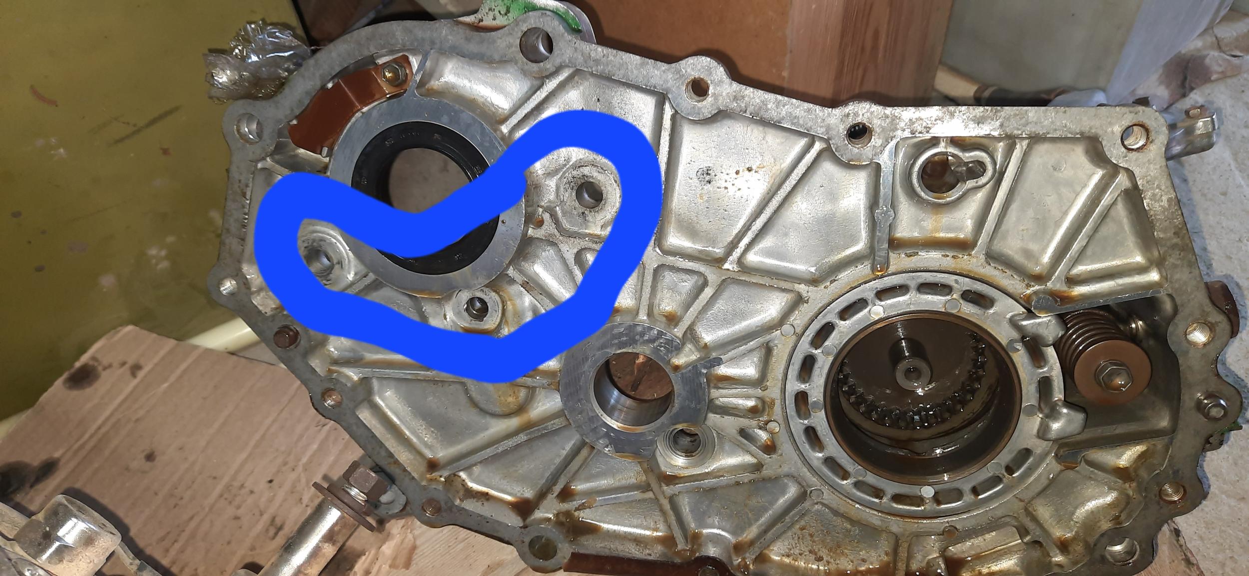

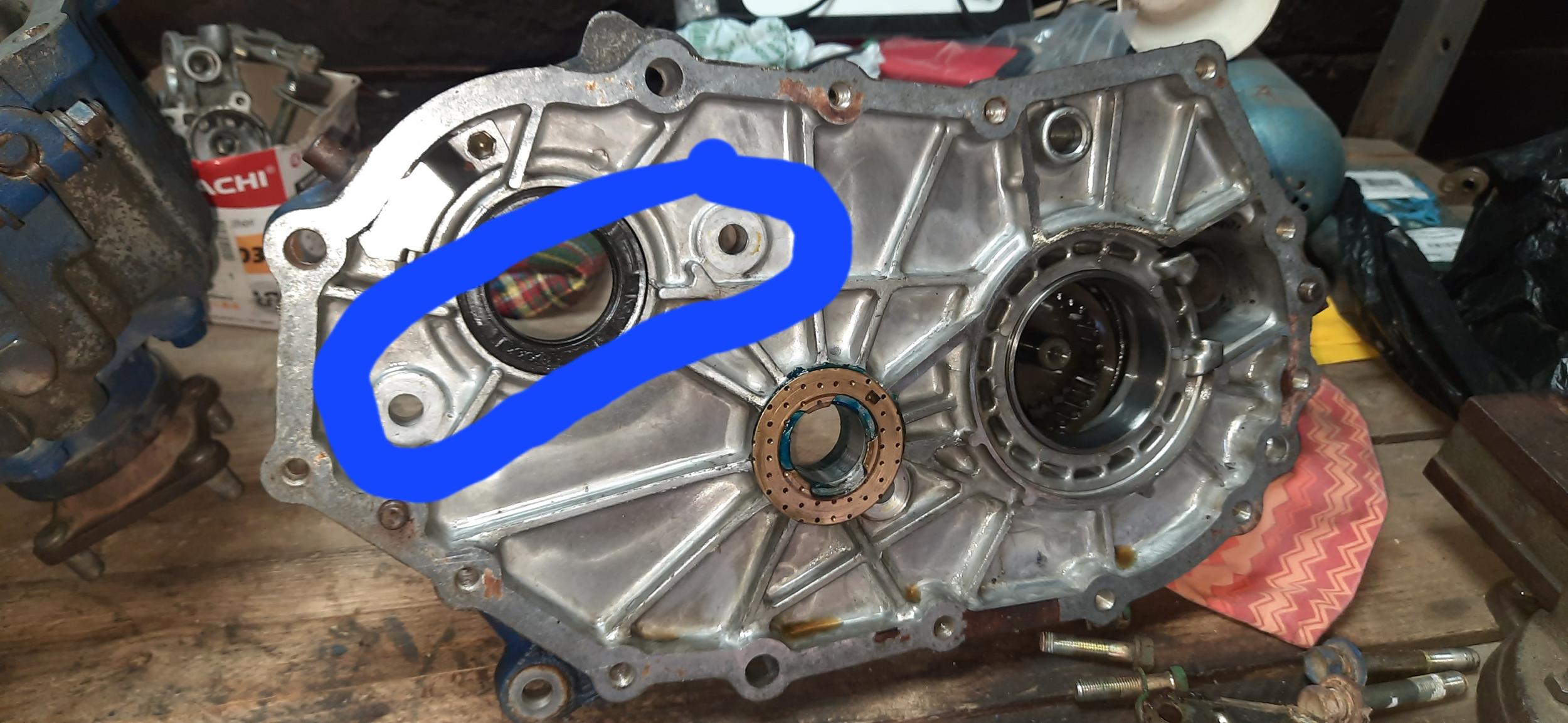

    5 копеек в копилку знаний.
    На первом фото раздатка от Prado 78 (2lte/r151f) на втором от 60ки (мкпп 4ст, мотор незнаю). Отличия обвел.
    Есть в наличии две разобраных РК от 78го и 60ки, может кому то, что то нужно посчитать, измерить и тд пишите.
