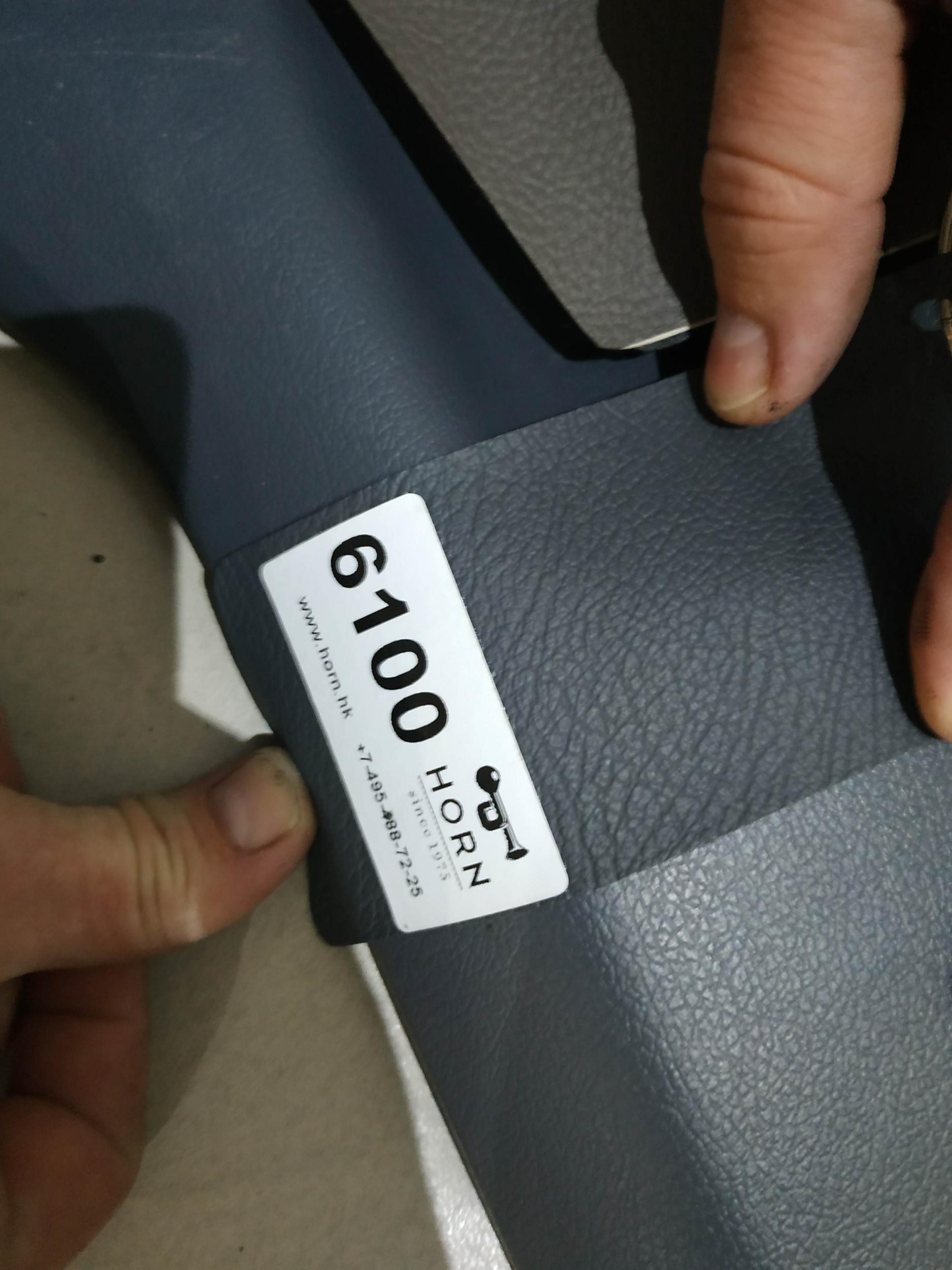

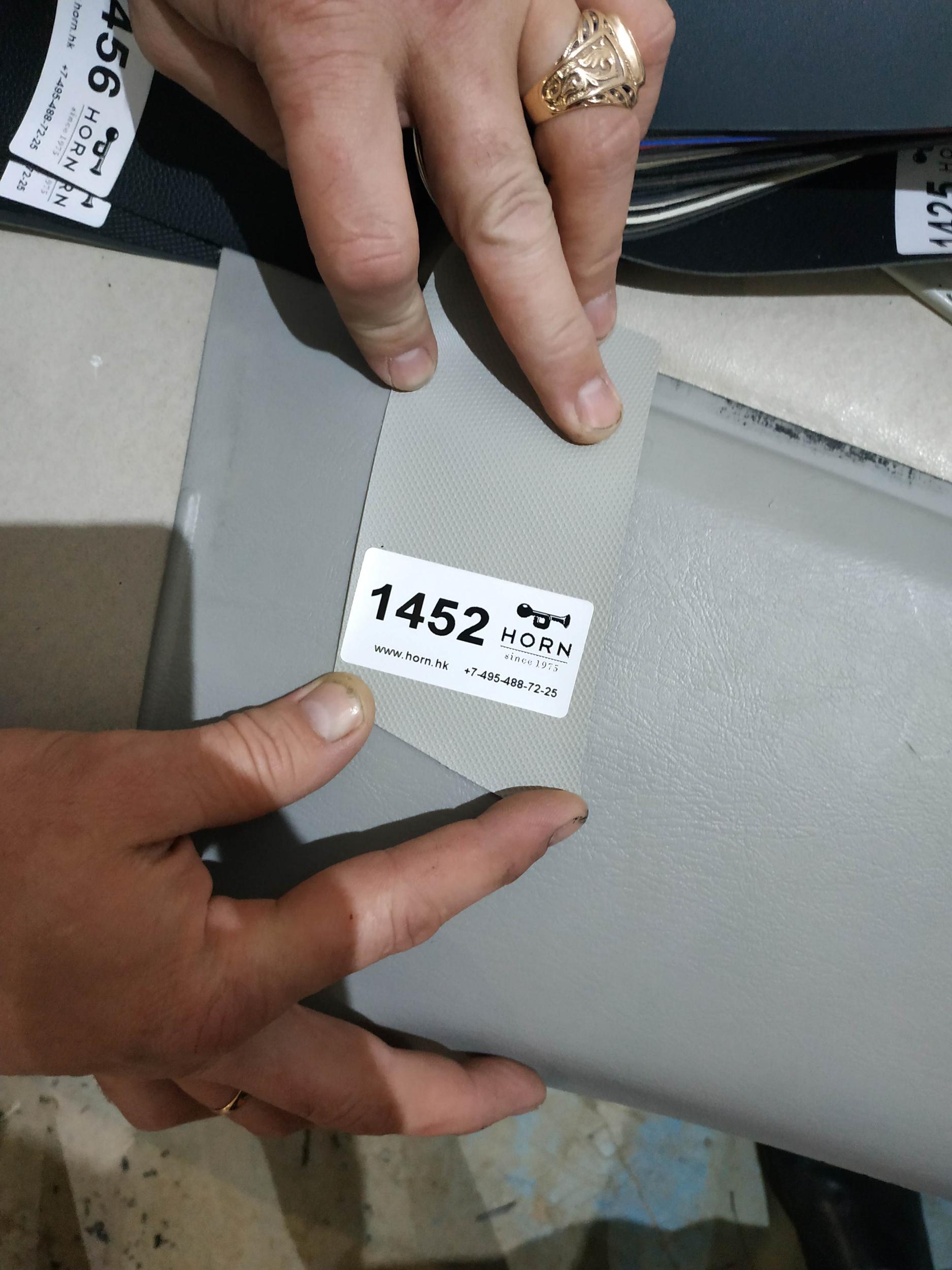

Тоже собираюсь обтягивать 80-ку Хорном. Цвет салона у меня такой: низ серый с чуть синеватым оттенком, верх светло серый. Пластик задних стоек и хлопушки - лысый, а центральных и передних стоек, как крыша - что-то похожее на карет. Так вот это что-то похожее на карпет - полное говно. Пыль постоянно на себя собирает, а после очистки Profoam 4000,местами проявился родной пожелтевший клей. В общем хочу весь этот карпет заменить Хорном. У знающих и работающих с этим материалом людей я узнал, что цветовая гамма у Хорна меняется раз в 2-4 года. Я перебрал в живую все пробники по новому каталогу. Точь в точь ничего не подходит. Выбрал два номера, которые ближе всего к цвету подошли. Выкладываю фото. Может кому полезна эта информация будет.
Также, ребята занимающиеся реставрацией автомобилей (перешивал кожей передние сидения у них), которые любезно предоставили мне каталожные пробники, сказали мне, что если просто поширкаешь шкуркой пластик, помажешь Хорновским клеем (даже с отвердителем) ничего хорошего не получится. На солнце Хорн начинается отклеиваться. Поэтому сначала нужно ошкурить пластик до гладкого 80-й шкуркой. Если все равно остаются ворсинки, шкурим 120-той шкуркой. Потом мажут какой-то хренью типа обезжиривателя (забыл слово, которым они назвали). И только потом клеишь с отвердителем. Греешь феном и после сушки пробуешь отодрать руками. Если отдирается, значит вся работа на смарку. Материал пластика в наших 80-ках "РР", если кому интересно. Если на пластике серьезные изъяны, серьезные задиры и прочее, можно либо шпаклевкой по пластику пройтись, либо заплавить это место куском полипропиленовой трубы (фитинг от нее, например, три копейки стоит) и отшкурить лишнее.
В общем услышать бы отзывы от тех, кто клеил и как оно держится по прошествию времени? Может и не нужно, при работе с нашим 80-тошным пластиком, бегать вокруг с бубном так, как мне это описали? Может без ошкуривания до гладкого нормально всё приклеится? Ведь пластик пластику рознь!

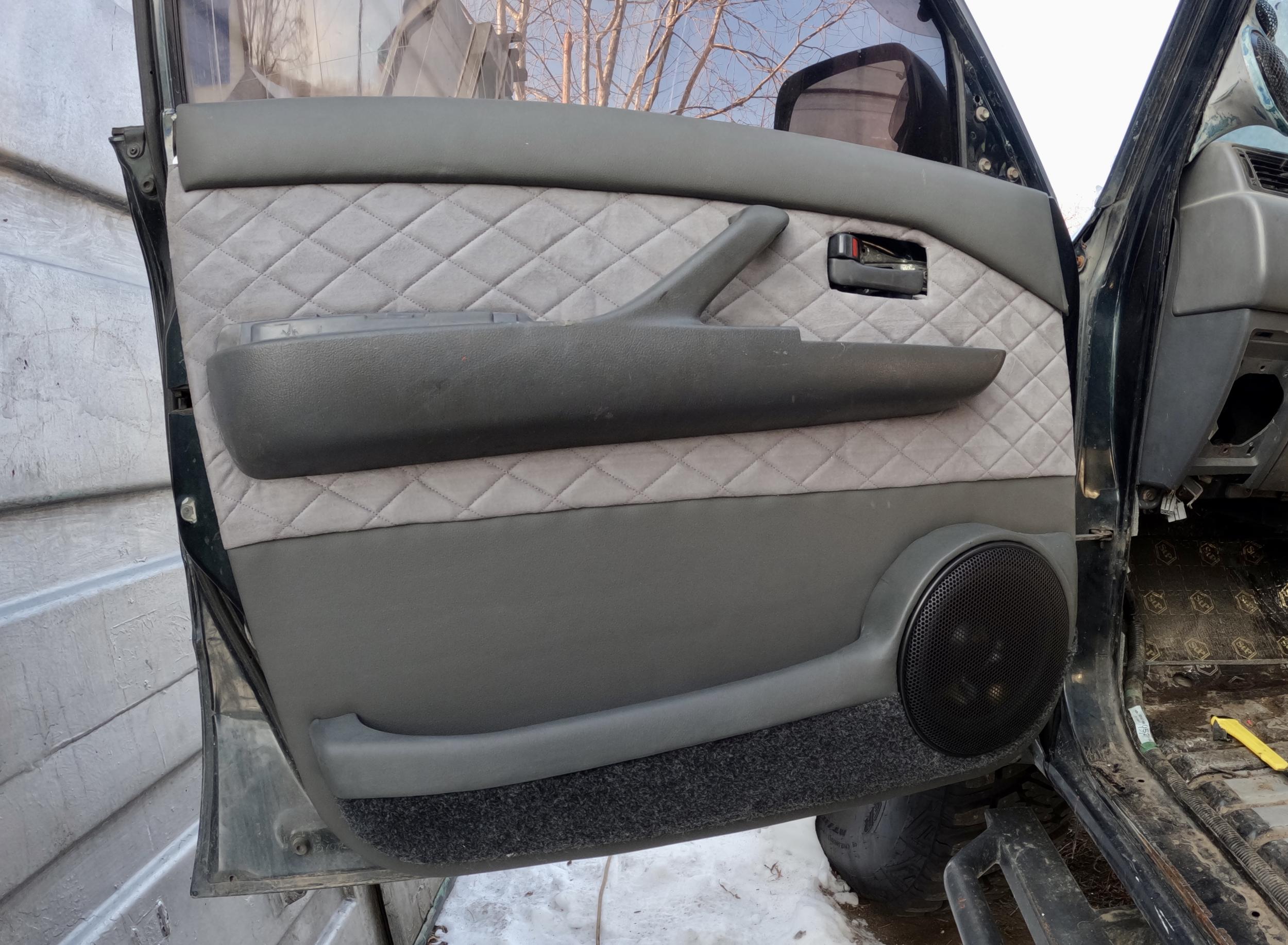

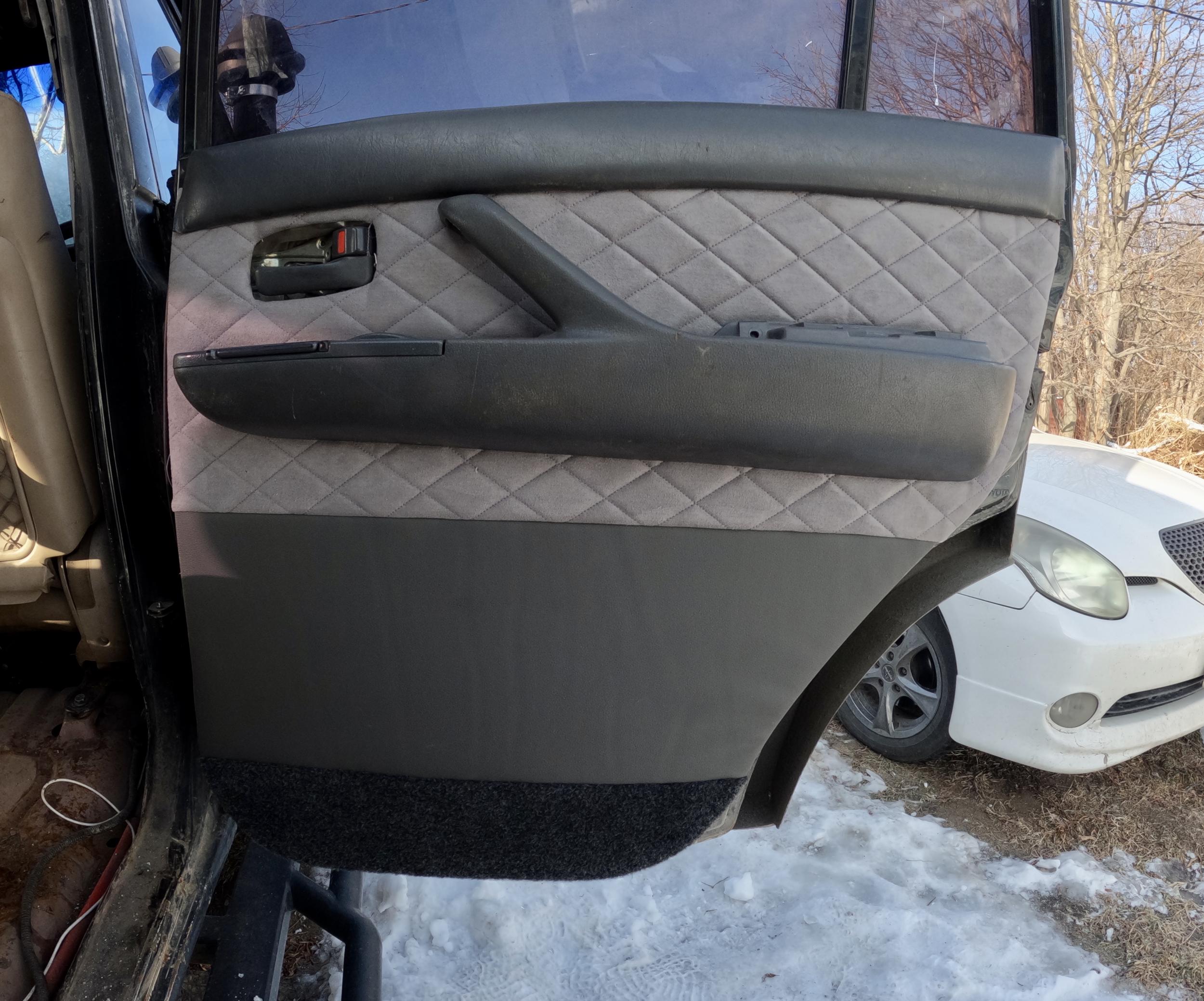

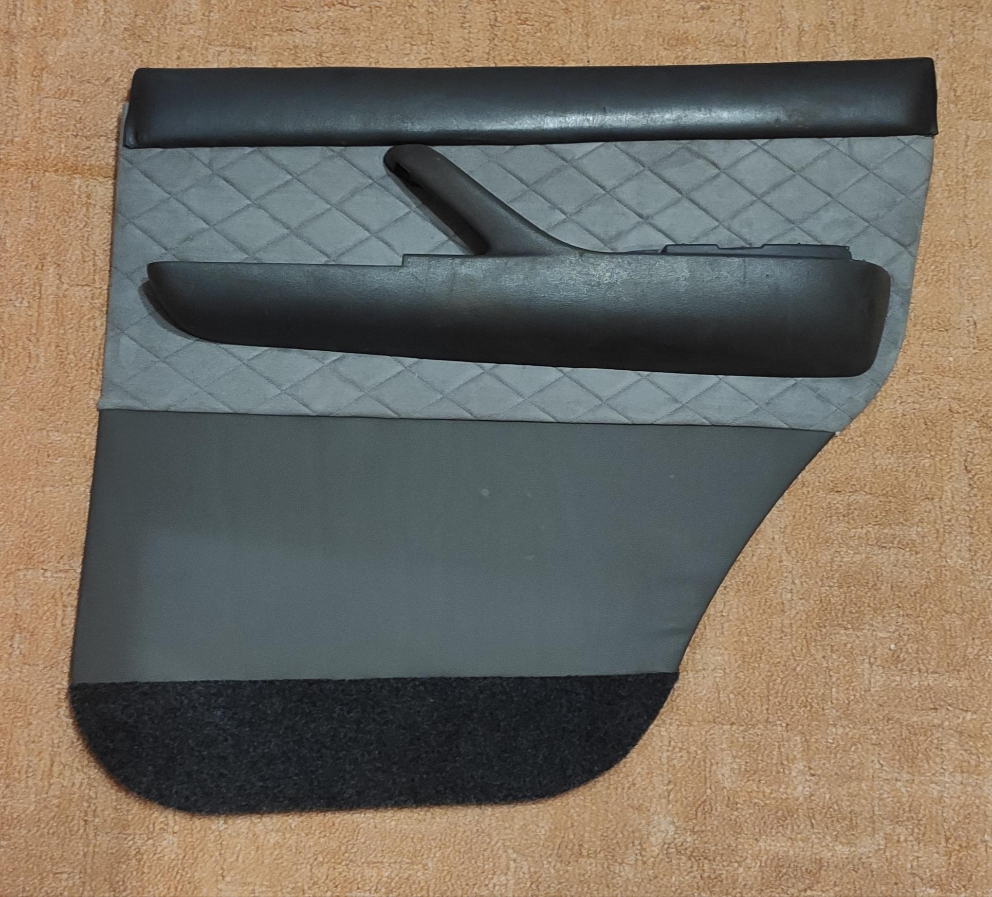

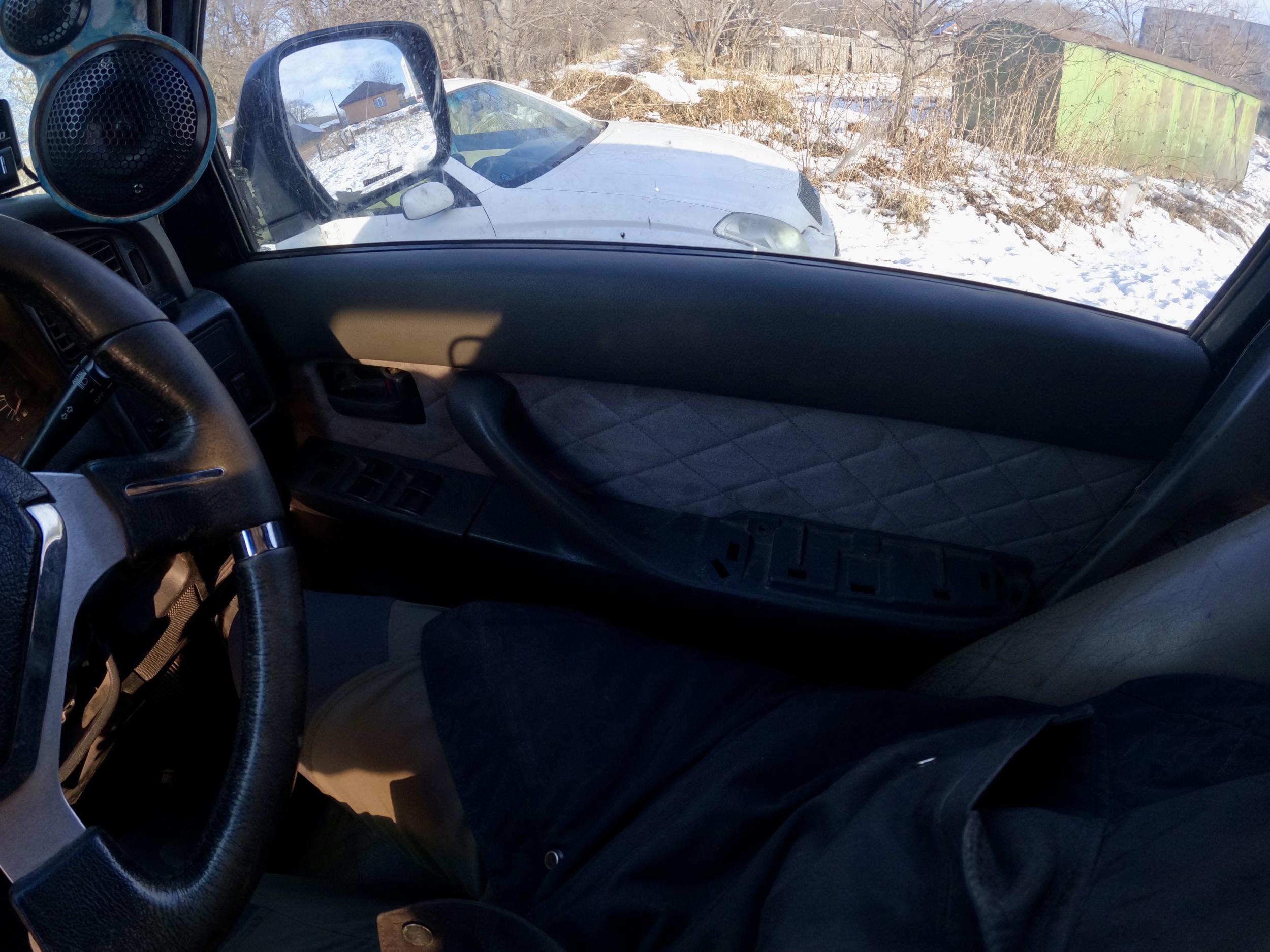

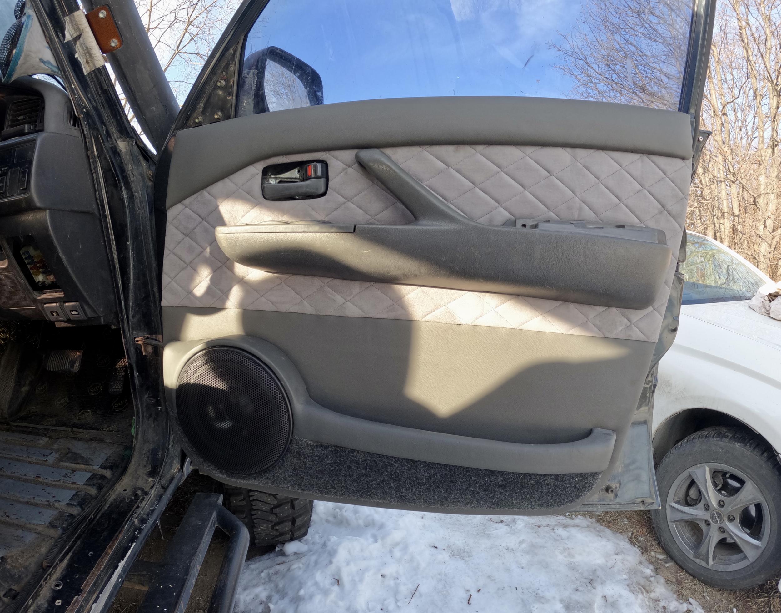

Похвастаюсь немного своей работой. Спустя три года наконец-то доделал.

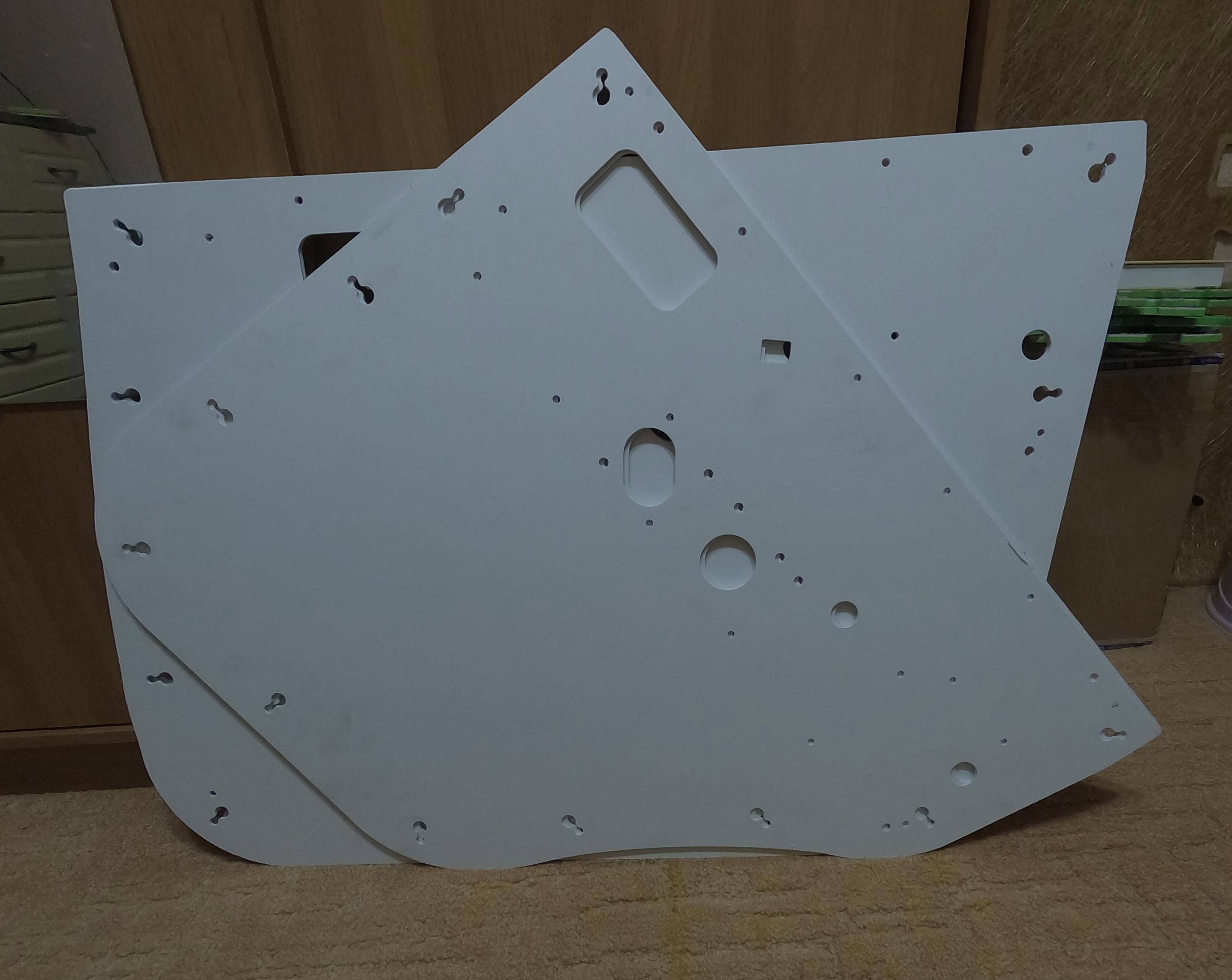

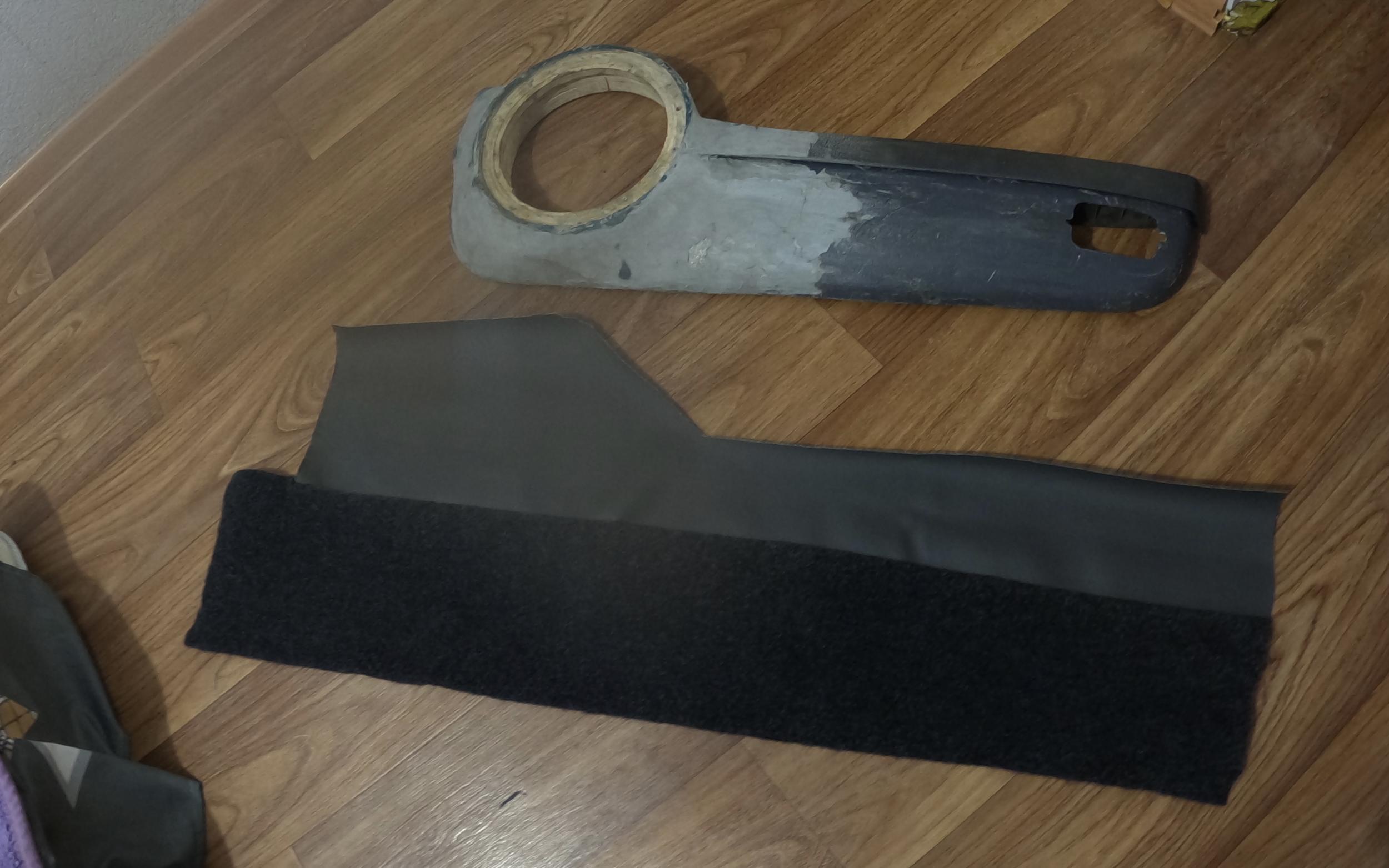

Основа ПВХ 3мм, вырезана на ЧПУ. Экокожа на паролоне со спанбондом, замша стеганная на паролоне, карпет. Материалы заказывал на shymka.ru. Клей SAR306 термоактивируемый. На передних дверях верхняя часть перетянута, на задних не трогал, состояние их ещё нормальное. Кольцо подиума притянуто винтами м6 к металлу двери. Динамик 200мм.

Задумка отличная! Но... с количеством цветов/оттенков и фактурой вышел явный перебор, цветовая каша получается. На передней двери 5 цветов да ещё и по фактуре разные (чёрная решетка динамика, темно-серый карпет, серый карман + 2 цвета кожзама). Д.б. 3 цвета и схожие фактуры.
Карпет, имхо, в данной конструкции, вообще не в тему ни по цвету, ни по фактуре. А низ двери из карпета - не практично, очень быстро он там устанет. Пыль, грязь сделают свое грязное дело ))

Цветов всего три. Кожзам весь одного оттенка и фактуры. Карпет по низу сделан как на оригинале, это практичнее чем кожзам
Кожзам - 2 цвета, карпет - 3 цвет, гриль - 4 цвет. Кожзам -то хоть и одной фактуры, а карпет и гриль - другая и вся эта палитра превращается в кашу цветов и фактур, хотя, по отдельности каждый материал неплох.
Карпет -это интерьерная дешёвка, которой место в багажнике и вся его практичность - это низкая цена, доступность в магазине и эластичность в оклейке сложных поверхностей.

Ты мне будешь рассказывать какой материал я использовал? Весь кожзам одного цвета и одной фактуры. Подиум обтянут кожзамом без подложки, на карте и подлокотнике с паролоном  и спанбондом
