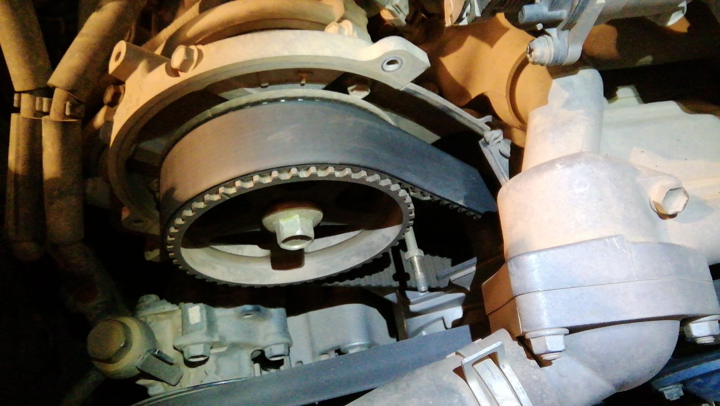

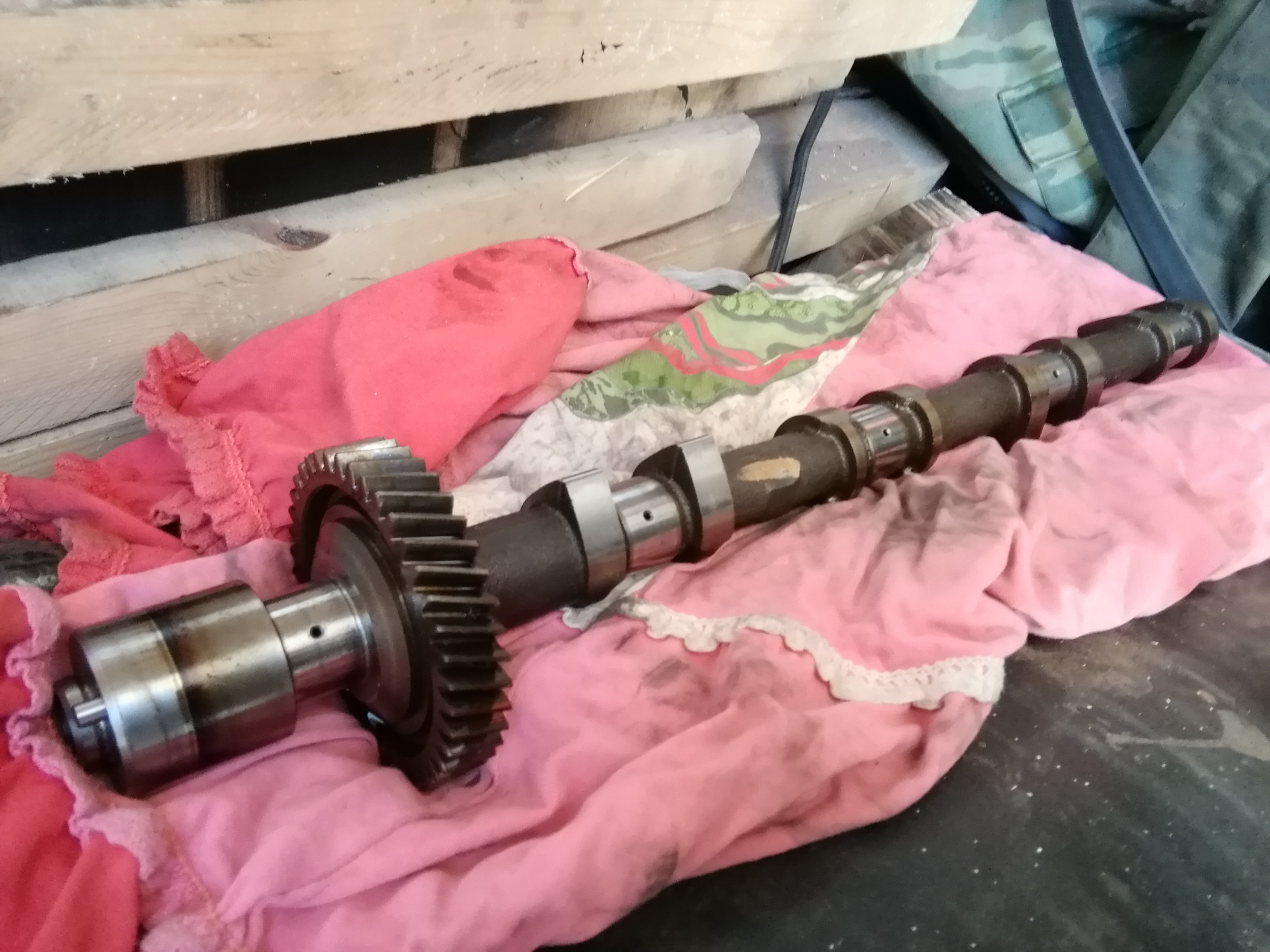

    После снимаем распредвалы по одному, чтобы ничего не перепутать, смотрим все метки также по мануалу. Ремень грм снизу не трогаем, его при сборке спокойно натянем, если его скинуть снизу наживем гаморроя и придется все разбирать снизу для установки ГРМ. Единственное снимаем снизу натяжитель ремня.

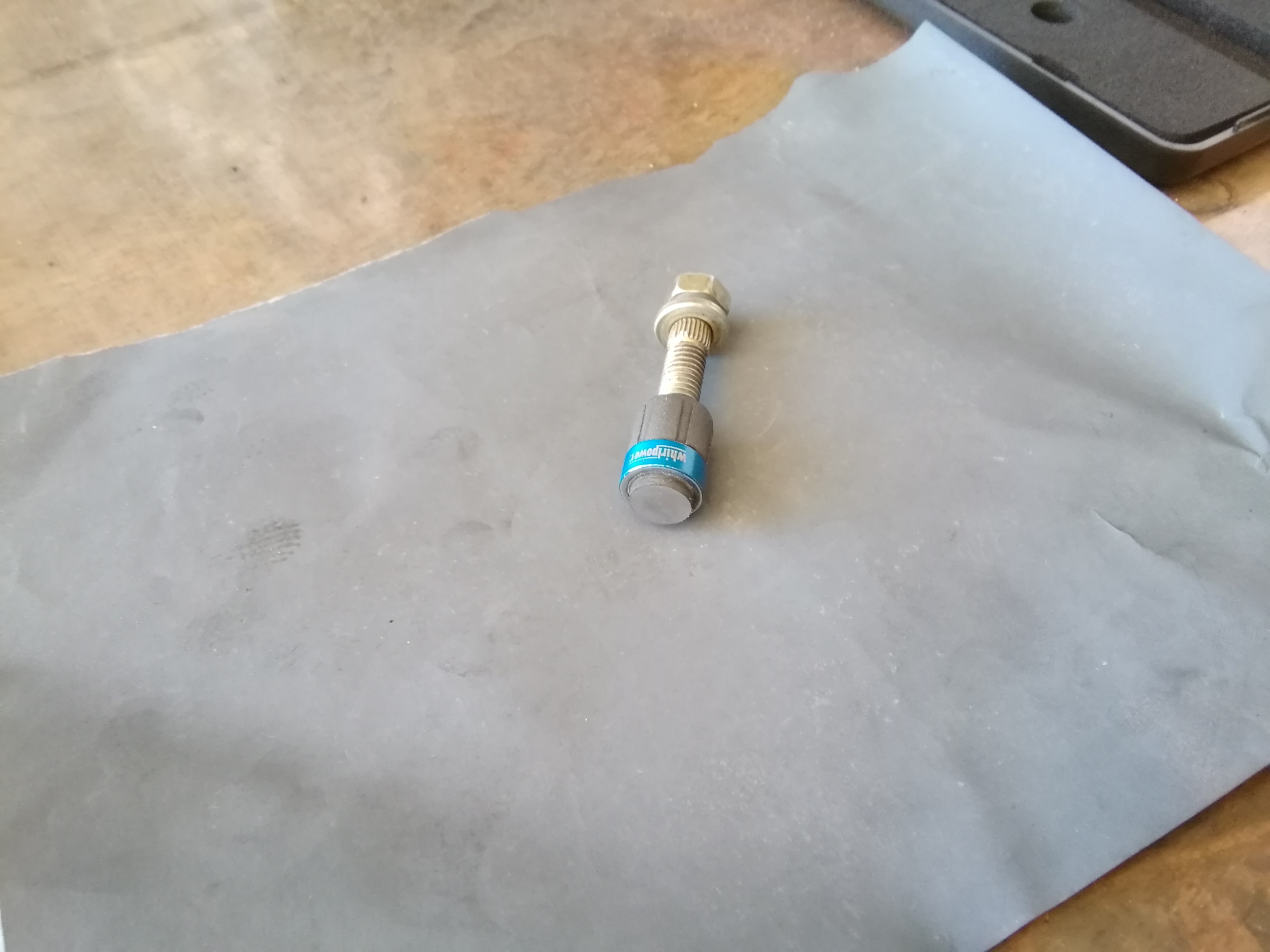

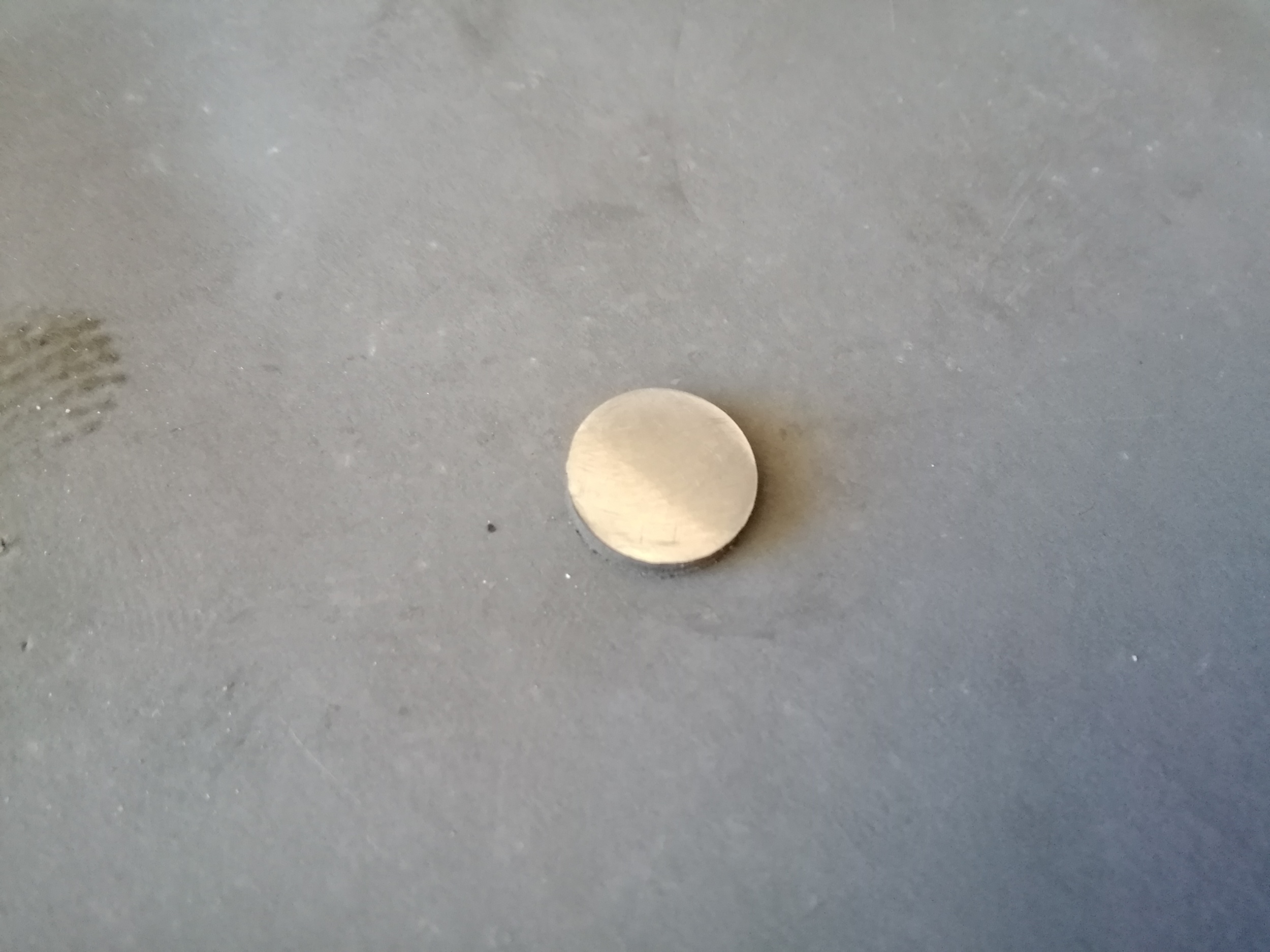

    Дальше по одной достаем измеряем их миркометром и в соответсвии с показателями таблицы уменьшаем значения чтоб уложиться в номинал. Для удобства используем спецмагнит держатель для саморезов

    Номинал на впуск 0,15-0,25 мм, на выпуск 0,25-0,35

    В гараже у меня нет. По городу не искал, а какая разница на чем шлифовать? Суть убрать толщину, и если руки оттуда без разницы чем это делать
    35 минут назад, PATRON 4x4 сказал:
    Разница огромная .  На  станке  шайба  будет равномерно сточена  без нагрева  с использованием СОЖ , после  наждака  шайба будет овальная с задирами  и  перегретая и  в итоге  ходить долго не  будет - сама  заплющится  и  клапан заплющит.
