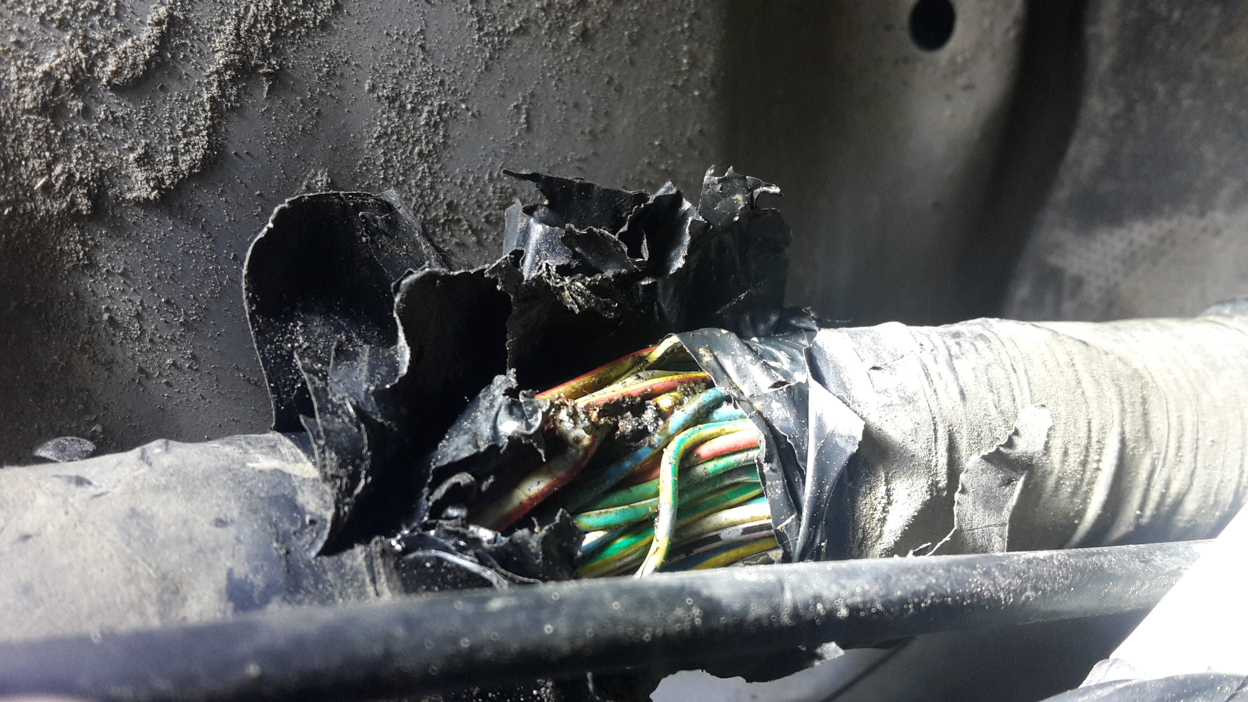

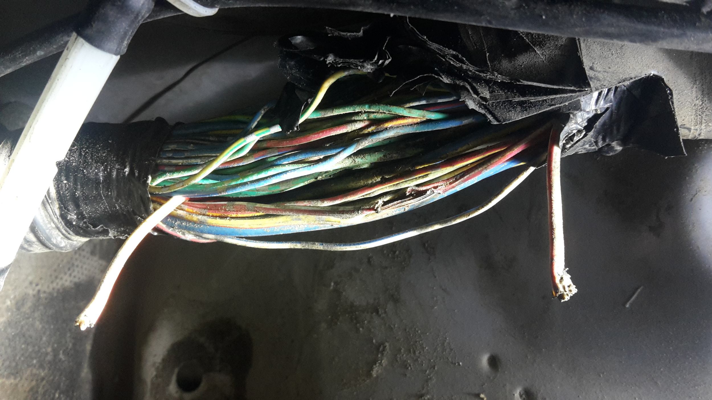

День третий. УДАЧНЫЙ. Всем форумчанам ЗДРАВСТВУЙТЕ,  и огромное спасибо за подсказки и просто участие. Можно, сказать, отделался легким испугом, хоть и затяжным. Зато сам прощупал всю машинку вдоль и поперек, и с Вашей помощью и помощью гаражного братства нашелся (добавлю для  остроты) «БЛЯ» косяк. Виной был не красно-черный провод, а красно-белый идущий на замок зажигания от блока предохранителей под капотом. Когда в очередной раз потухла панель, я начал интенсивно дергать косу, входящую в салон на левом крыле, и услышал, как защелкала реле, а товарищ сказал, что замигали  лампочки на панеле. Ну, вроде какое-то направление поиска определилось.
Снял угольный фильтр, трубки кондиционера, протер жгут проводов от пыли, ничего не видно. Давай копать дальше. И с обратной от меня стороны, прикрытая тросом открывания капота - подпалина. Толи трос протер, толи еще что-то. Стал резать изоляцию. Изоляция косы, явно заводская, все ровно и аккуратно. Когда вскрыл защиту, то из нее потекла вода, я конечно, охренел!  Но рассматривая конструкцию, понял, что все возможно. В салон входит все герметично,  а вот отводы на тормозной цилиндр,  как «воронки», только заливай, а косячное место, ниже по уровню-воде деваться НЕКУДА, она там и стоит! Расчехлив изоляцию побольше, увидел, что именно в этом месте проходил этот злощастный провод. Он уже находился на одном волоске, оголенный, и прожег изоляцию другого провода, как не странно –«бело-красного с двумя поперечными полосками»,  ну и естественно  с ним замыкал.
Все восстановил. Пропаял все, даже то, что не трогал. МАШИНКА - ШЕПЧЕТ,!!!
